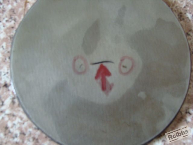

请大家帮忙看一下:做完低倍侵蚀后发现在原有裂纹附近新出现裂纹   低倍照片如下,圆圈里面是热酸蚀后出现的裂纹  箭头所指是锻打时发现的裂纹

新出现的裂纹说明在酸蚀前比较轻,经酸蚀后便呈现出来了。

低倍侵蚀后出现的裂纹,应该是之前就有的细小裂纹被明显化

谢谢...再请问一下是原材料的裂纹还是锻打时产生的裂纹...麻烦你了...

应该是原材料有缺陷,锻打加重。

可能是锻造时温度低,造成裂纹
