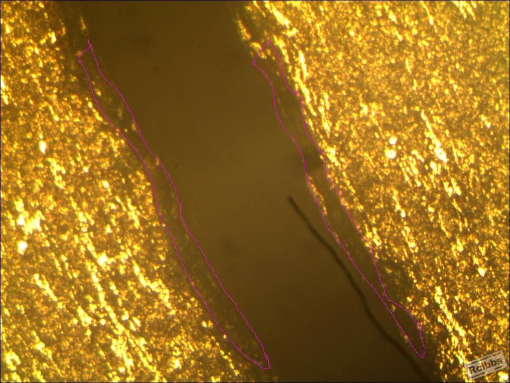

 楼主| 发表于 2011-7-29 16:10:58 | 显示全部楼层
QIANLI 发表于 2011-7-29 15:51
同意楼上的观点。从低倍上看未看到有偏析及疏松。而且100X观察怎么能看出是索氏体组织呢?对分析报告持怀疑 ...
谢谢  那你帮忙看下这裂纹两边是否有脱碳(用红色笔圈的部位)
发表于 2011-7-29 16:15:20 | 显示全部楼层
从你的制样来看,没有脱碳
