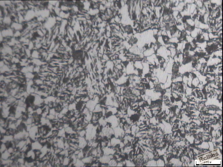

100X
锻造未正火件
20CrMnTiH
该图片组织是贝氏体还是过烧组织
签到天数: 930 天
发表于 2011-7-29 10:02:19 | 显示全部楼层
看不清,看显微组织倍数要大一些,500X或1000X。
发表于 2011-7-29 13:14:13 | 显示全部楼层
楼主的图片有点模糊的,组织形态不是很清楚,同意2楼的说法,请放大500X或1000X图片

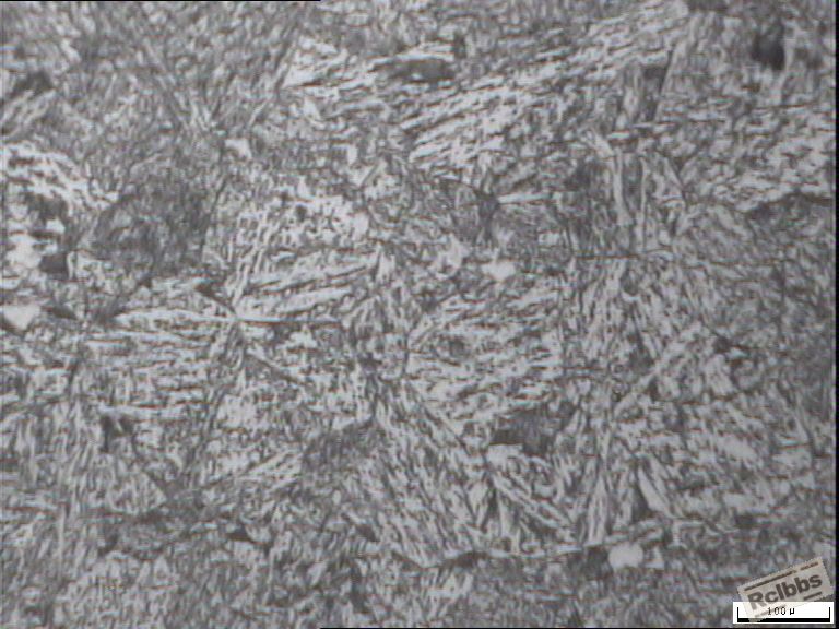

 楼主| 发表于 2011-7-29 15:23:40 | 显示全部楼层
400X
我只有这400X的,不好意思,望各位老师见谅

发表于 2011-7-29 15:31:41 | 显示全部楼层
是粒状贝氏体。
100X的图片,标尺100um,400X图片,相同长度的标尺应是25um。
gtn1314 + 5 感谢支持!
签到天数: 48 天
发表于 2011-7-29 15:40:26 | 显示全部楼层
这是因为楼主没有选择物镜系数所形成的,另楼主可能是采集卡+模拟摄像头采集的图像,图像有飘移,右边有黑边,调一下采集卡的X方向位移就可以了。
渤海管件 + 5 感谢参与!
发表于 2011-7-29 15:43:40 | 显示全部楼层
粒状贝氏体,锻造后冷却太快造成的。
发表于 2011-7-29 16:52:24 | 显示全部楼层
碳化物成岛状分布应为粒状贝氏 体  冷却稍快了点  终锻温度稍低一点就会改变此相.
签到天数: 33 天
发表于 2011-7-29 20:31:55 | 显示全部楼层
锻造后冷却太快造成的粒状贝氏体。
发表于 2011-7-31 11:13:19 | 显示全部楼层
是粒状贝氏体,冷速开的原因,没有过烧。

发表于 2011-8-2 17:30:43 | 显示全部楼层
如果是热锻为什么你们要冷的很快,锻好之后直接在传送带上控制冷却,不是省去正火处理费了。
发表于 2011-8-2 17:32:39 | 显示全部楼层
赵昌保 发表于 2011-7-31 11:13
是粒状贝氏体,冷速开的原因,没有过烧。
如果是过少(过烧)的话金相会是什么样的 ,还请传一张图片指导一下
发表于 2011-8-3 09:41:51 | 显示全部楼层
粒状贝氏体+少量的珠光体。

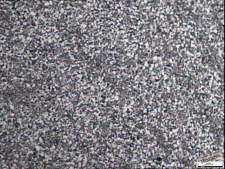

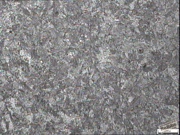

 楼主| 发表于 2011-8-3 10:55:07 | 显示全部楼层
qingxin 发表于 2011-8-3 09:41
粒状贝氏体+少量的珠光体。
我还想请教一下林工 为甚么粒状贝氏在不同的情况下有不同的形状,我给你再发张图片过来看看
400X
100X
同一批同一个零件倍数不一样
20CrMo
发表于 2011-8-4 14:08:56 | 显示全部楼层
从上面第二张图可以看出零件存在带状偏析情况;
对于合金渗碳钢,由于原材料存在偏析,造成零件各个部位成分不均匀。在锻造后的空冷过程中,合金元素成分较高的部位较容易形成贝氏体,在合金元素含量较少的部位不容易形成贝氏体,而形成铁素体+珠光体。
