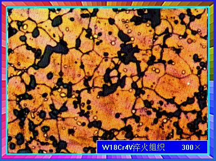

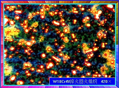

发表于 2007-3-24 09:46:11 | 显示全部楼层
回复1#
我手上没有搂主的钢种金相图比较,但有高速钢W18Cr4V的,其实含义和区分方法是一样的,我将图传上供您参考!(刚才没有学会如何在本位置进行贴图,所以形成了新贴新主题了 )。
