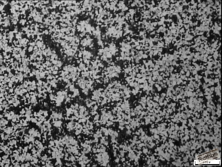

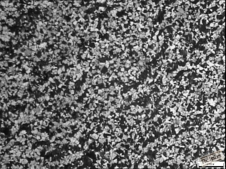

[求助] 各位老师,请帮看下两张图组织如何评级,是碎晶还是带状??
签到天数: 143 天
发表于 2011-7-30 15:24:37 | 显示全部楼层 |阅读模式
     材质:20CrMoH    正火组织  100倍
发表于 2011-7-30 18:47:01 | 显示全部楼层
不是带状组织,带状有明显的方向性;晶粒碎化看不清楚,最好来张500倍的照片。
这种组织我记得论坛有位兄弟说的好像是珠光体成队列分布,不知道他在不在
发表于 2011-7-30 18:56:41 | 显示全部楼层
排除带状组织
发表于 2011-7-30 22:29:04 | 显示全部楼层
不是带状,两张都是纵向的,为什么不拍一张横向的,100倍看不怎么清楚,来张500倍的
发表于 2011-7-31 08:47:20 | 显示全部楼层
是碎晶。在韩国标准里叫凝连
签到天数: 1254 天
发表于 2011-7-31 10:41:23 | 显示全部楼层
带状组织一般与材料轧制方向平行,观察图片不是带状。
发表于 2011-7-31 11:01:06 | 显示全部楼层
个人认为是带状偏析,第一张应该是带状的横截面只能看到偏析,沿纵向切开看看,应该能看到带状组织
签到天数: 79 天
发表于 2011-7-31 20:51:01 | 显示全部楼层
工件在正火前的带状组织应该很严重,否则不会出现这种晶枝状。
如果整个切面不差于这样,应该算是做得不错了,不过我估计在心部区域可能还有带状未完全改善。
如果想组织再好点,就再来一次罢,只不过温度可要低点
签到天数: 143 天
 楼主| 发表于 2011-8-1 08:18:11 | 显示全部楼层
谢谢各位,我忘记讲啦。 我查原材料记录,为江阴的 带状达到4,当时厂家不给退货。 没有高倍照片,请见谅!
签到天数: 143 天
 楼主| 发表于 2011-8-1 08:24:02 | 显示全部楼层
8楼老师您好: 我现在已是第二次正火的状态啦,温度有提高到920°,想问下如果再正火一次,需降低温度的原因,刚接触热处理不久所以很多东西不懂,望能告诉下,谢谢!!
发表于 2011-8-3 21:09:56 | 显示全部楼层
我也觉得是第一张是恒截面
发表于 2011-8-3 21:11:59 | 显示全部楼层
JACK0909 发表于 2011-8-1 08:24
8楼老师您好: 我现在已是第二次正火的状态啦,温度有提高到920°,想问下如果再正火一次,需降低温度的原因 ...
可能是怕会有混晶组织出现吧
发表于 2011-8-4 08:51:32 | 显示全部楼层
920应该改变不了带状缺陷~原材轧制缺陷~~
