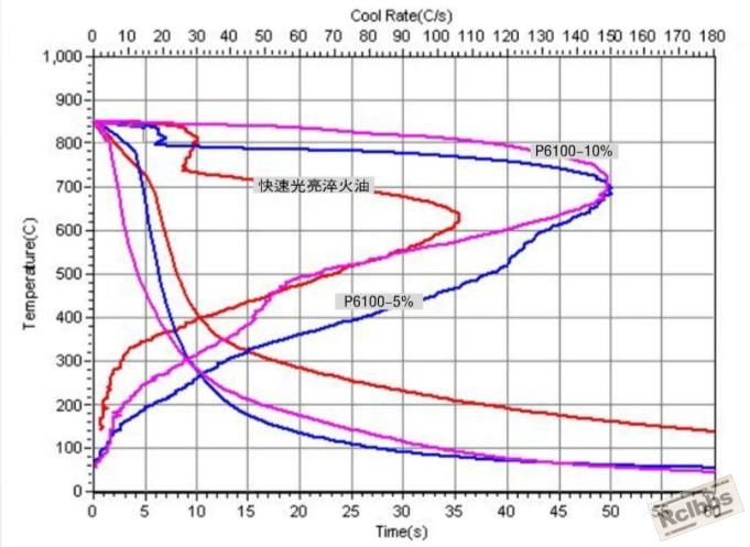

与PAG类淬火液形成的膜相比,特别是在冷却过程中的低温阶段,POLYQUENCH 6100淬火液在工件上形成的膜稳定性更高,具有更好的隔热效果,因此可以得到更低的低温冷却速度。其在10%左右或以上的可用浓度范围条件下,具有与矿物基淬火油最相近的冷却性能,如附图所示。
另外,10-15%浓度范围内的淬火液与不同淬火介质冷却性能的比较
POLYQUENCH 6100淬火液还具有非常短的蒸气膜阶段,这样就能够在浸入淬火液的初期,工件上不同部位几乎同时迅速进入沸腾冷却过程,得到快速冷却,从而确保了工件得到尽可能深的淬硬层深,同时实现了工件不同部位的均匀冷却,有效防止了由于冷却速度差异带来的过大热应力。
