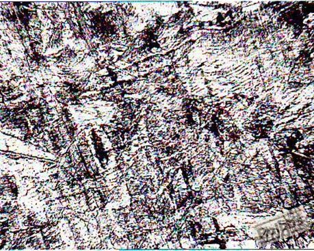

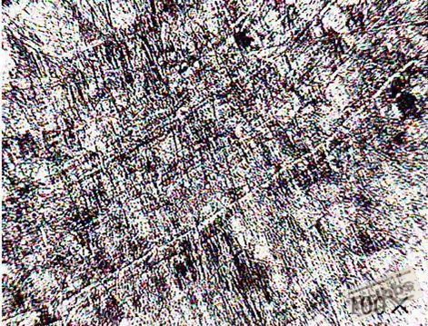

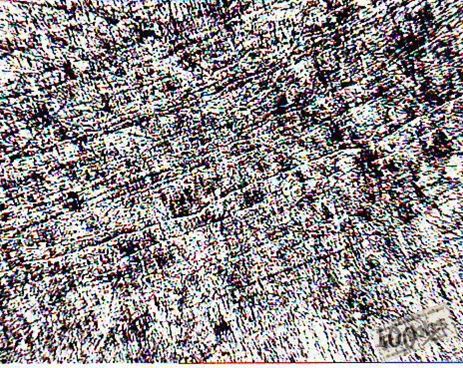

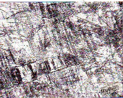

下图为304不锈钢固溶处理金相图,这间厂的固溶效果如何?请指教~

这是如何制样腐蚀的?根本与304组织相差太远。

那边说是让外面专业的机构做的,但是我觉得看不懂,所以才来问的。
难道是被坑了?

这专业做的,我做出来的都比他强,基本上什么都看不出来,都是假像.你搜索一下贴子,看一下304的组织.你这个看不出来什么.

你这个比学徒磨的试样都差,不锈钢制样采用水磨,抛光用2.5的金刚石磨膏,越磨越轻,抛光尽量短时间.

制样的确差,,都没有抛光好!

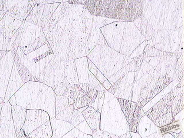

前幾天剛剛做的固熔化 SUS305 200X
參考看看

你们是用什么炉子做的固溶?网带炉水淬?
上图的效果就算是好的固溶效果?

網帶式爐,水套式強製冷卻,水溫15度.還不算是最好的固熔化組織,微細黑點是少許未固溶碳化物。
工件出貨至美國,確認OK。
另外:樓主貼上來的金相圖400X那兩張看來,雖然粗劣,但大致上可以看到還有大量的馬氏體,可初步判定固熔化不合格。

发表于 2011-8-4 16:38:56 | 显示全部楼层
我在那组织中还真发现不了奥氏体,别告诉我这个是304

     板材  ---------  304不锈钢一般1050-1100度固溶化处理让钢中铁素体(δ相)和碳化物都溶于奥氏体中  成单一奥氏体相 该相用硝酸   盐酸   苦味酸   重铬酸钾  酒精混合液浸蚀就和7楼图片一样表明材料固溶处理比较完善.1楼图片没做好.
