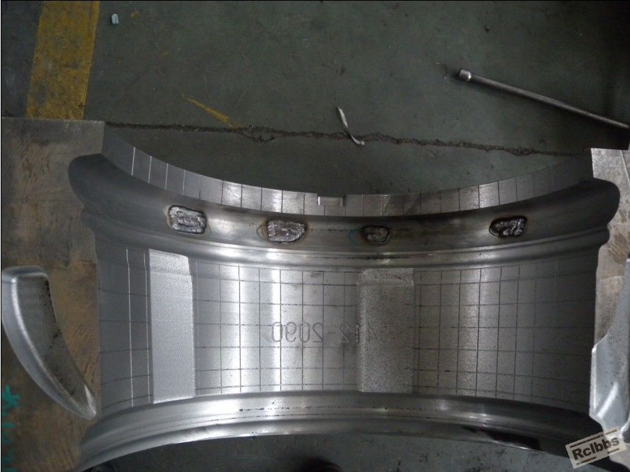

牌号以前定的是QT600-3,是做轮毂模具的一部分(重力铸造),人家说用QT600的话,由于要添加Cu,Mn的含量也要往上提(增加珠光体数量),那样材料的塑性变差,所以送过来来的材料都达不到QT600-3的牌号要求(珠光体数量非常少),我个人认为是QT450左右,晶粒度也大小不一,球化率还可以。我附一张加工好的模具照片,电脑里有一张有疏松的图片,不过已焊补了。

周工,尺寸的话根据我们做的轮毂大小不定,尺寸相对来说也是挺大的,壁厚也比较厚。那老板说要是我们确定要做QT600-3的话他们铸态就可以做到了,还不用正火处理,只是他说要是牌号达到了,模具在使用过程中开裂他不负责,所以我们牌号暂时定QT500。球墨铸铁的检测标准我是有的,就是我目前要与材料商共同制定新的验收标准,我不知道是否过于严格(比如我要求球化率小于等于3级,石墨大小等级6级以上,晶粒度7级以上,磷共晶不做要求(因为以往做过成分化验,磷的含量很少,金相检测中貌似也没看到过二元、三元磷共晶。每批货过来附带拉伸试棒一根做拉伸试验所用。我现在犹豫的就是这个拉伸试棒能否代表模具材料,要是附铸的话我估计我们不好取样,本体取样也不现实,只能另外做拉伸试棒)
