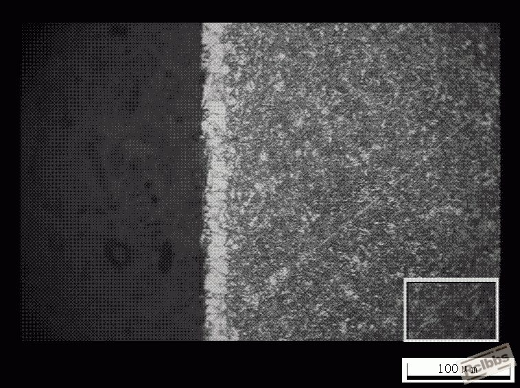

400倍下金像组织 边缘有2丝的脱碳层
想确定一下金像组织是什么 感觉是索氏体+碳化物
880淬火 然后等温 等温温度380吧 有点忘了 一会上班去看看 480回火~

这是回火组织吧?多少度回火的?感觉应该是回火屈氏体。因为屈氏体最不耐腐蚀,这张图片基体已经被腐蚀成黑色,若是S,应该不会那么黑。
发表于 2011-8-2 12:40:33 | 显示全部楼层
1,回火温度是多少?看图片像索氏体和部分碳化物的
2,腐蚀度是否合理,图片看上去有的深了
3,表明有2丝的脱碳层,还是可以的,还需后续加工的吧,只要磨削加工合理还是合格产品
 楼主| 发表于 2011-8-3 07:17:32 | 显示全部楼层
翔宇 发表于 2011-8-2 10:44
这是回火组织吧?多少度回火的?感觉应该是回火屈氏体。因为屈氏体最不耐腐蚀,这张图片基体已经被腐蚀成黑 ...
我今天把样重新腐蚀一下 再上图

一会上班重新腐蚀下哈
发表于 2011-8-3 20:34:51 | 显示全部楼层

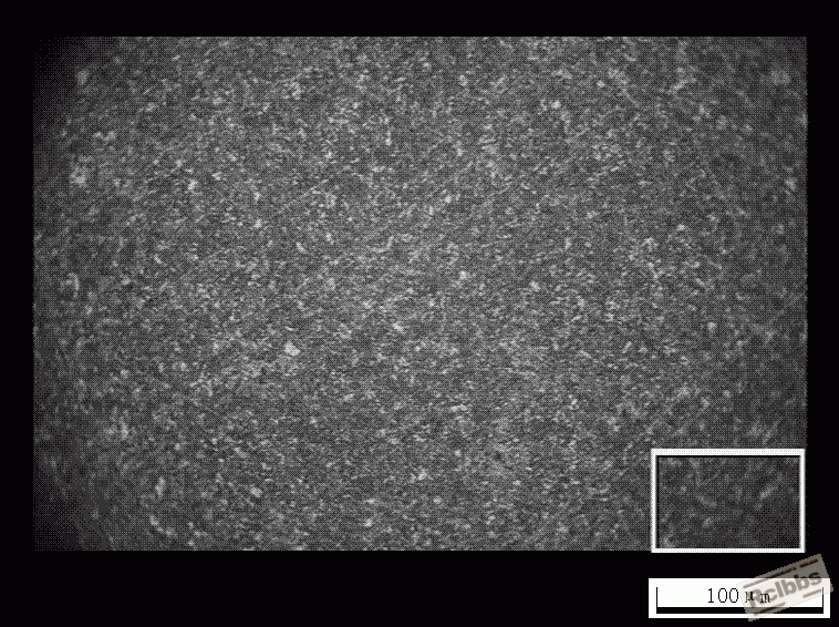

感觉是回火索氏体组织,要结合具体工艺分析。上图中表面脱碳,组织较为清晰而未倒角,制样水平不低啊;下图中似乎有带状组织残余。
 楼主| 发表于 2011-9-16 11:56:50 | 显示全部楼层
有凤来仪 发表于 2011-8-3 20:34
感觉是回火索氏体组织,要结合具体工艺分析。上图中表面脱碳,组织较为清晰而未倒角,制样水平不低啊;下图 ...
镶嵌的 ~所以样还行~
发表于 2011-9-16 14:56:26 | 显示全部楼层
480回火应该不是回火索氏体吧? 感觉是回火屈氏体

发表于 2011-9-16 15:02:22 | 显示全部楼层
个人浅见:回火屈氏体    LZ可放张1000倍的照片   好进一步确定!!!!

发表于 2011-9-16 21:07:26 | 显示全部楼层
表面好像脱碳了,组织是回火索氏体+少量铁素体、多少倍的呢
