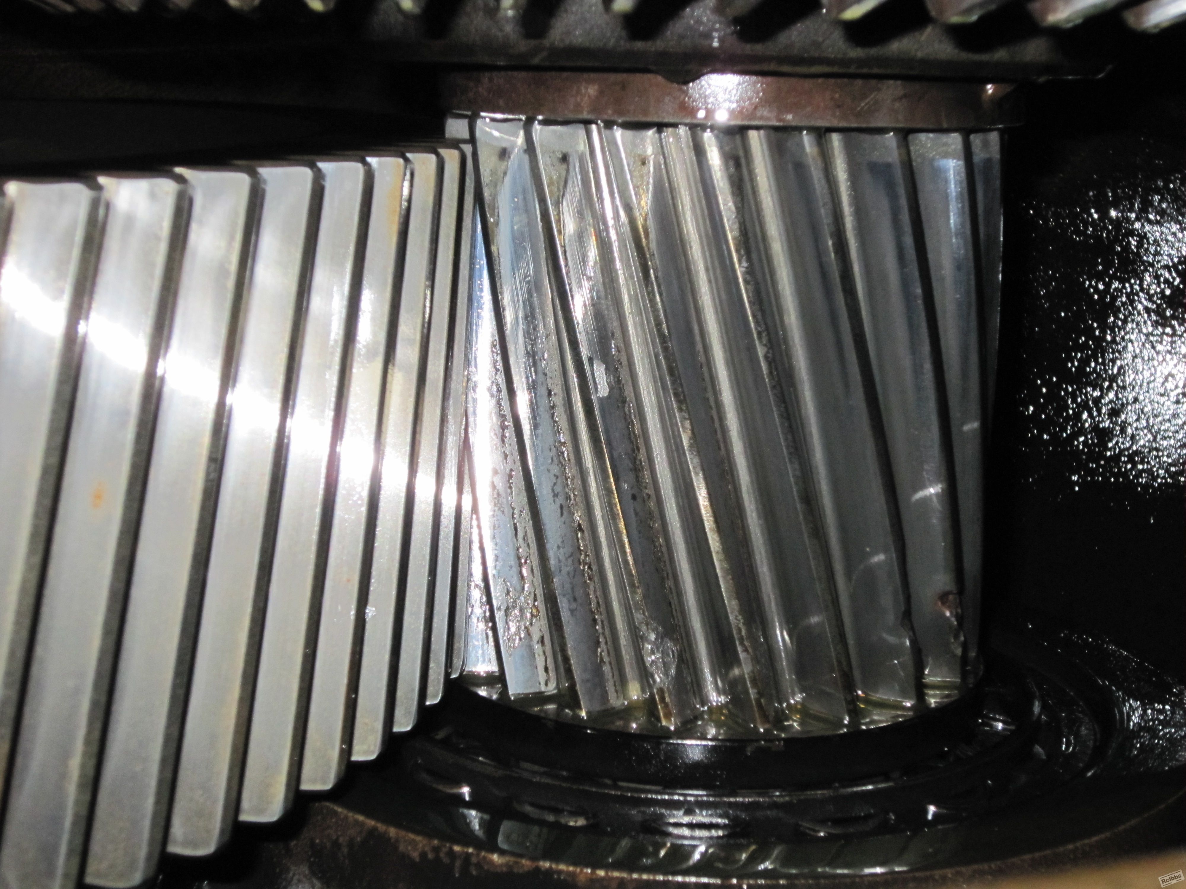

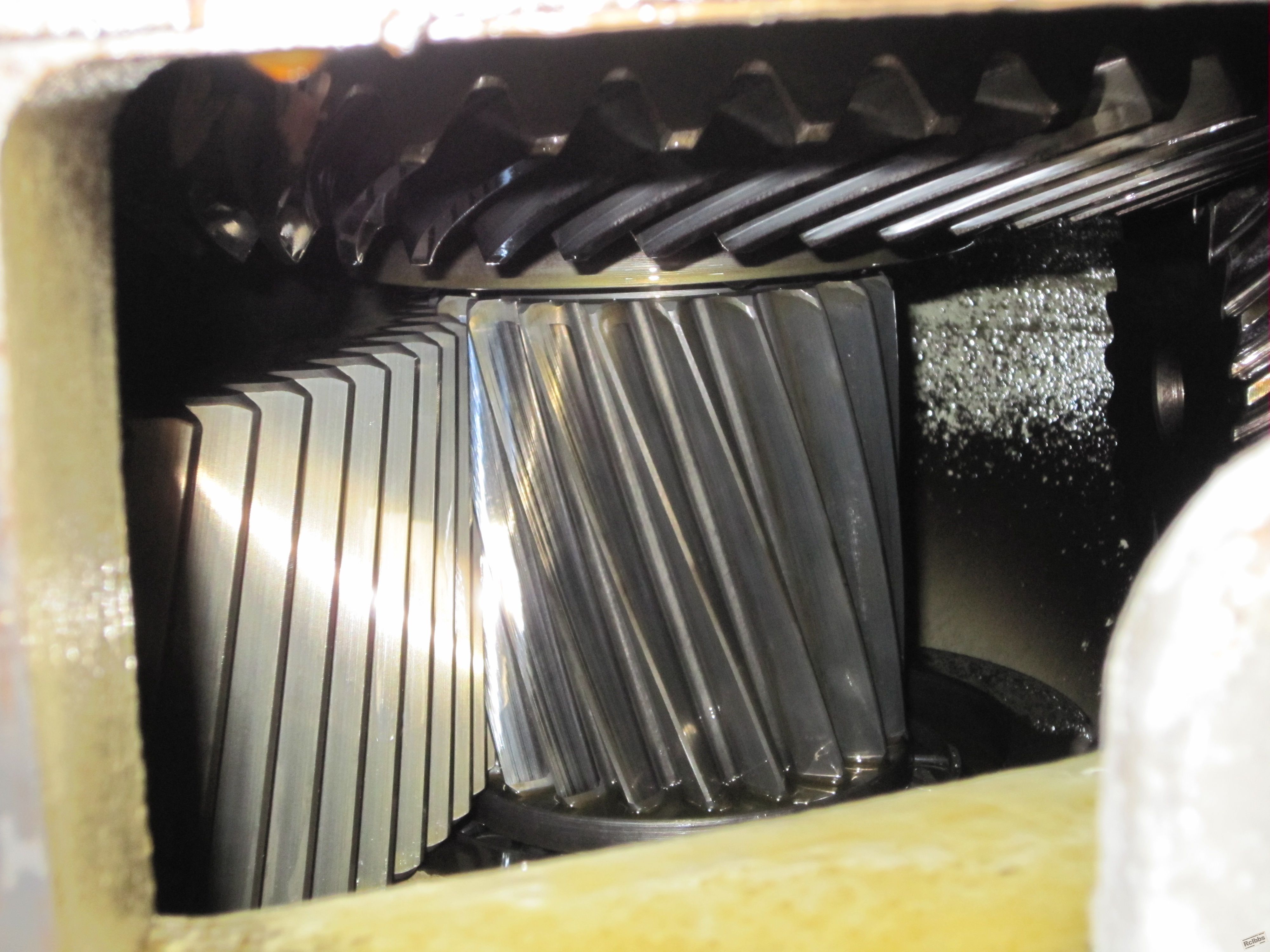

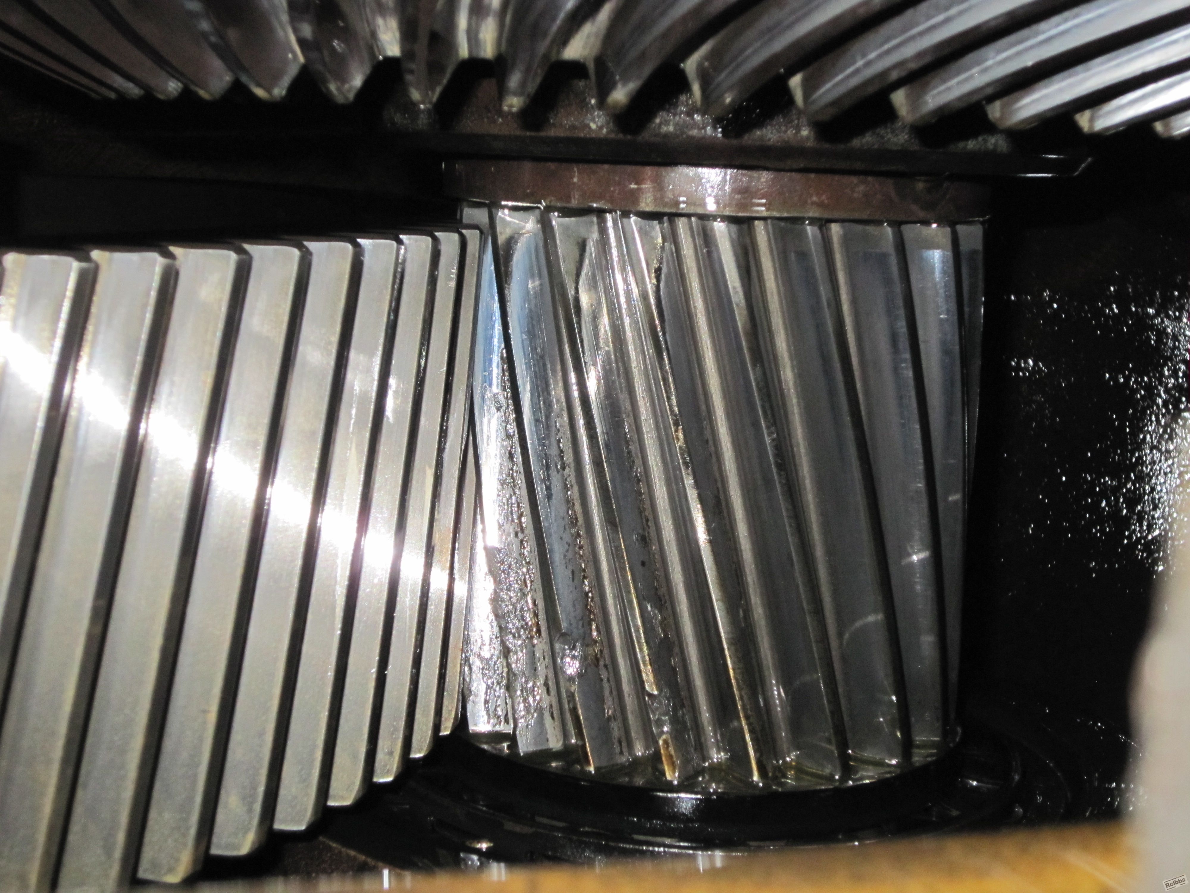

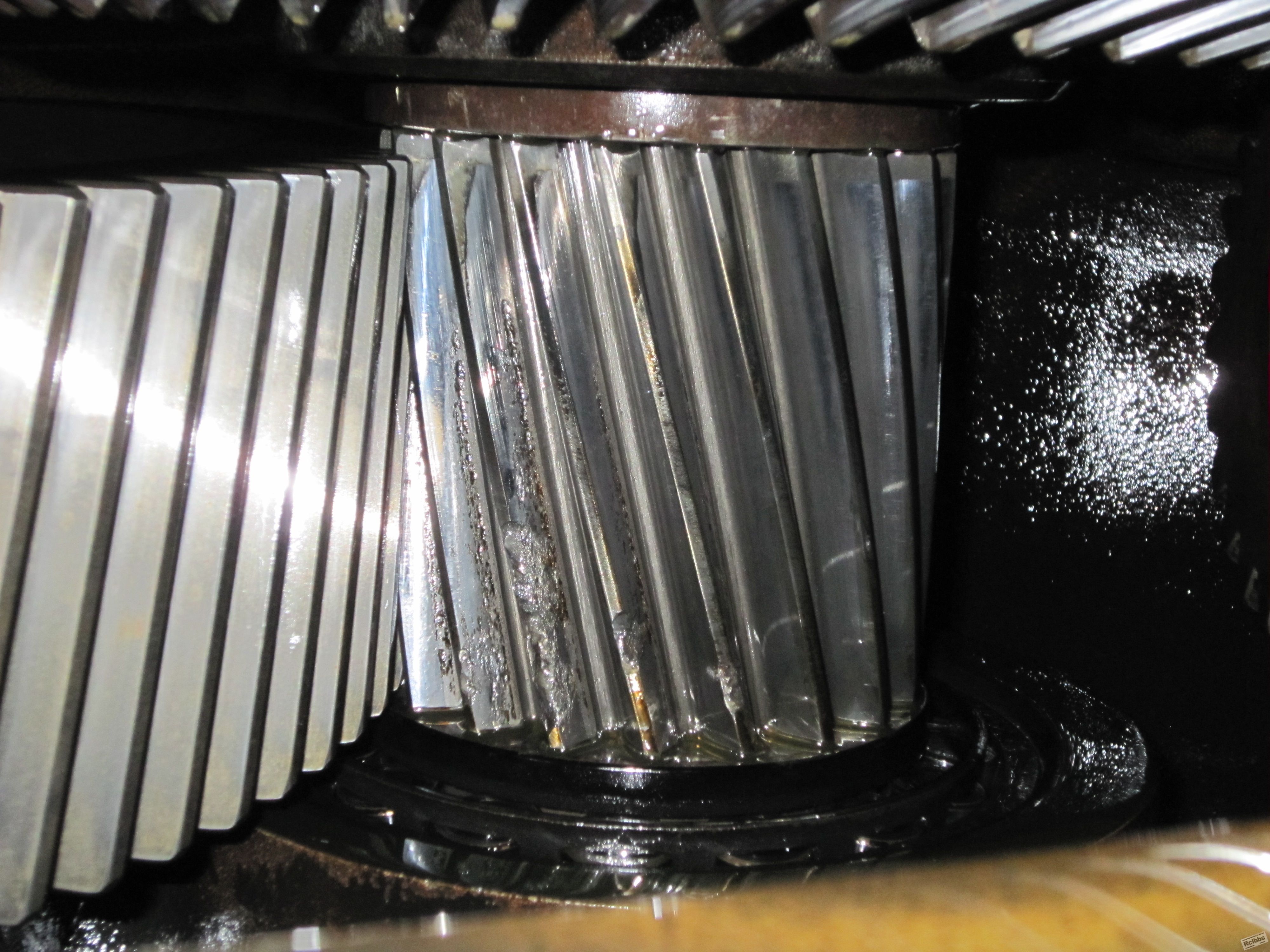

材料:17CrNiMo6,工艺过程:锻件-探伤-初加工-渗碳淬火-精加工-磨齿;表面硬度HRC58-62,用后如图:

 楼主| 发表于 2011-8-2 15:04:17 | 显示全部楼层
请大家分析产生的原因
发表于 2011-8-2 18:03:25 | 显示全部楼层
是齿变形还是什么原因请说一下
发表于 2011-8-2 19:07:26 | 显示全部楼层
shixining 发表于 2011-8-2 15:04
请大家分析产生的原因
仅凭这些照片拍到的外观形态就能分析原因?
  直观看倒像是因为装配不当引起啮合不良所致呢
发表于 2011-8-2 19:08:43 | 显示全部楼层
看图好像是齿轮崩裂了
发表于 2011-8-2 19:10:15 | 显示全部楼层
zhangsky007 发表于 2011-8-2 19:08
看图好像是齿轮崩裂了
崩裂、剥落只是一种现象,不是原因。
签到天数: 79 天
发表于 2011-8-2 19:52:38 | 显示全部楼层
圆柱齿轮,模数看上去不小。
啮合痕迹看起来还可以。
齿面剥落,点腐蚀,齿根都成那样了,居然还没断齿,可见17CrNiMo6材料的综合性能佳。
渗后磨齿磨削烧伤、齿根疲劳强度不足这两点可考虑到原因分析中。
签到天数: 15 天
 楼主| 发表于 2011-8-3 10:02:22 | 显示全部楼层
相同的问题已经好几次了,用半年就这样了,是使用单位发过来的照片
发表于 2011-8-3 10:42:14 | 显示全部楼层
齿部发蓝,温度过高、有烧蚀嫌疑,装配是否合理。
签到天数: 28 天
发表于 2011-8-4 13:38:57 | 显示全部楼层
从照片上看,失效的齿轮表面点蚀严重、磨损也能严重,然后与它配合的齿轮好像看不出任何问题,是不是热处理质量存在问题,最好能得到失效件进行分析检测,也不能排除原材料的问题。
签到天数: 15 天
 楼主| 发表于 2011-8-5 10:30:48 | 显示全部楼层
谢谢各位了,我们在做金相分析
