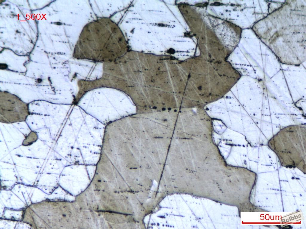

这个效果还可以。

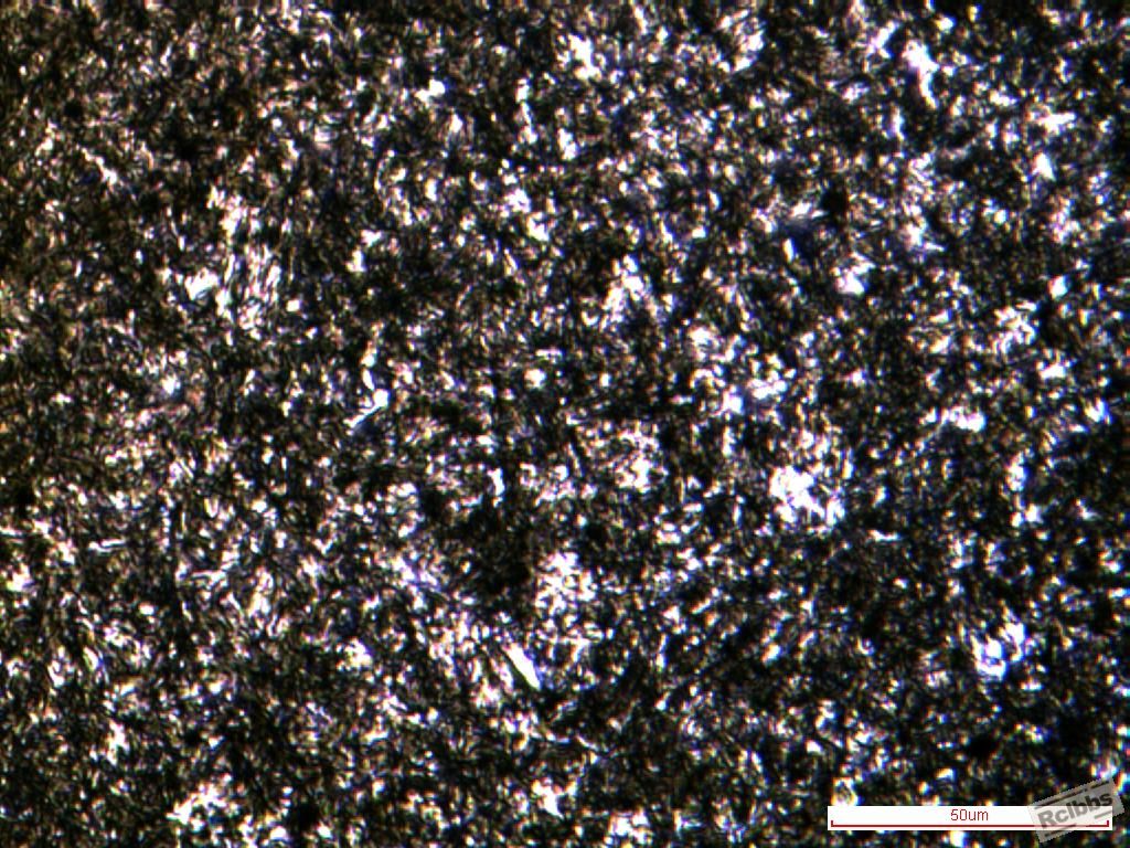

QC480,客户这么写的,我重新做了下样,50X物镜拍摄,
还能凑合着看。组织比较细。

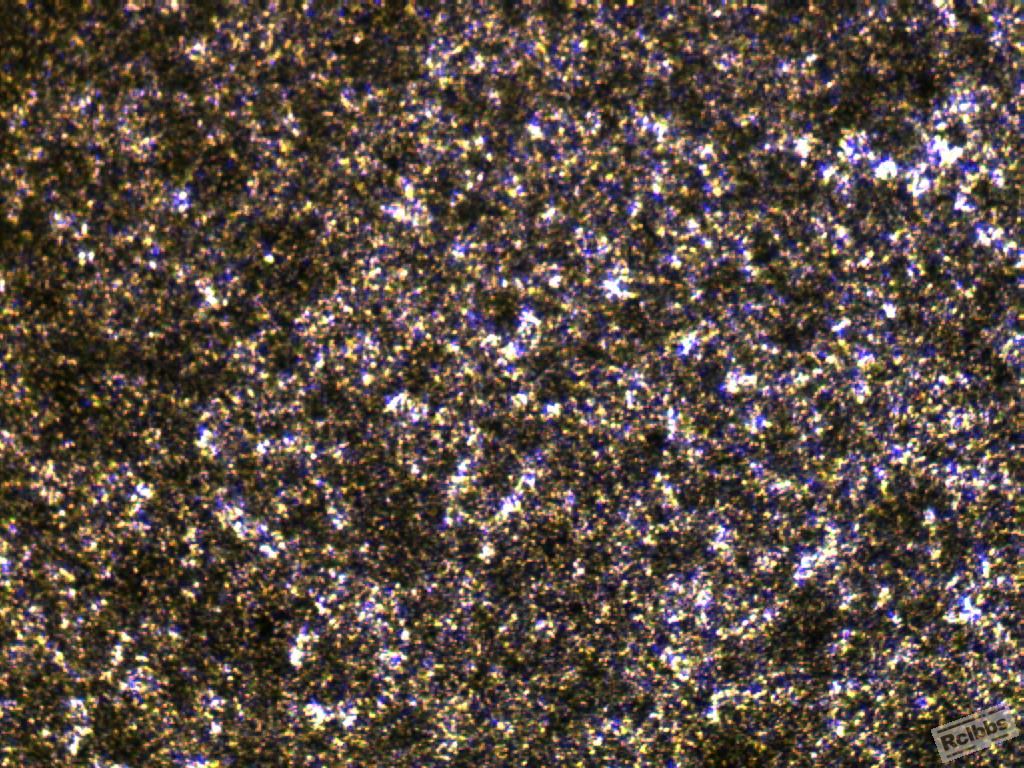

同一个样,20X物镜拍摄,问题来了,全是马赛克。
这是因为组织太细了。
三张图为同一摄像头拍摄,就是大部分人用的那种一般的数码摄像头。
看完这三张图片,可以得出选择摄像头的原则了:
如果你是看粗大的组织,一般的摄像头就可以了。(第一张)
如果你是看比较细小的组织,还是多花些银子选个好点的摄像头吧。
