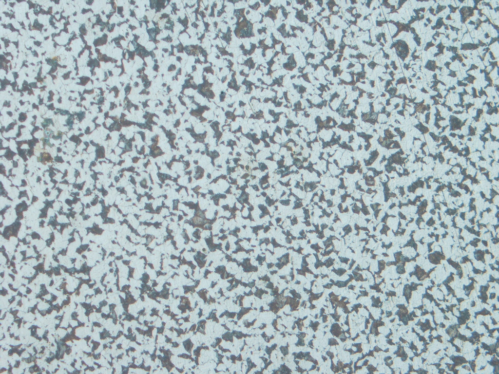

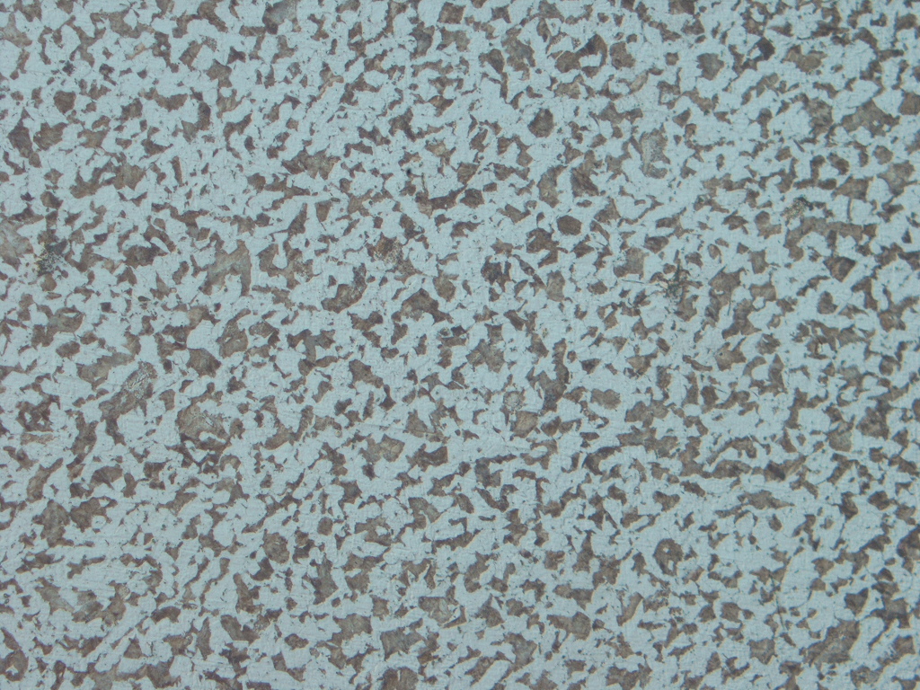

请问下面两幅金相图中可以看出C的含量是多少?谢谢! 本帖最后由 gl9855 于 2009-12-21 10:19 编辑

这个是多少倍的?估计是100倍了
大概能估计出来,35~45之间了
 楼主| 发表于 2007-9-17 12:32:31 | 显示全部楼层
200倍

两种是不同材料,你能看出每种材料的含C量不

如果上面两幅图是在平衡状态下,那么:
1#图片P%约为30%,2#图片P%约为40%。(整数好计算,呵呵!)
按C%=P%×0.77%计算分别是:0.23%、0.31%??

请别人加工的时候,材料选用的是20CrMnTi(上)和40Cr(下),请问过别人,有人说上面的是的40Cr(上)和45#(下)..请问那种是那种呢
发表于 2007-9-17 16:28:56 | 显示全部楼层
第一种有0.4吗?没有。0.2%就不错了。
 楼主| 发表于 2007-9-17 17:06:54 | 显示全部楼层
那第二种呢?C多少呢

热处理方式不一样,珠光体含量不一样.从图片看显然也不是平衡状态组织.应该是锻造后正火状态.碳的含量均不会超过0.25%.

应该是低于30%,五楼的方法是对的,又学到了一下
