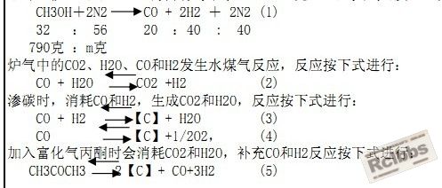

发表于 2012-4-6 18:43:46 | 显示全部楼层
LIUYANG 发表于 2012-3-16 10:42
大家设的都不一样,可以讲讲设置的理由,为什么吗?
看你氮气和甲醇的比例了:
