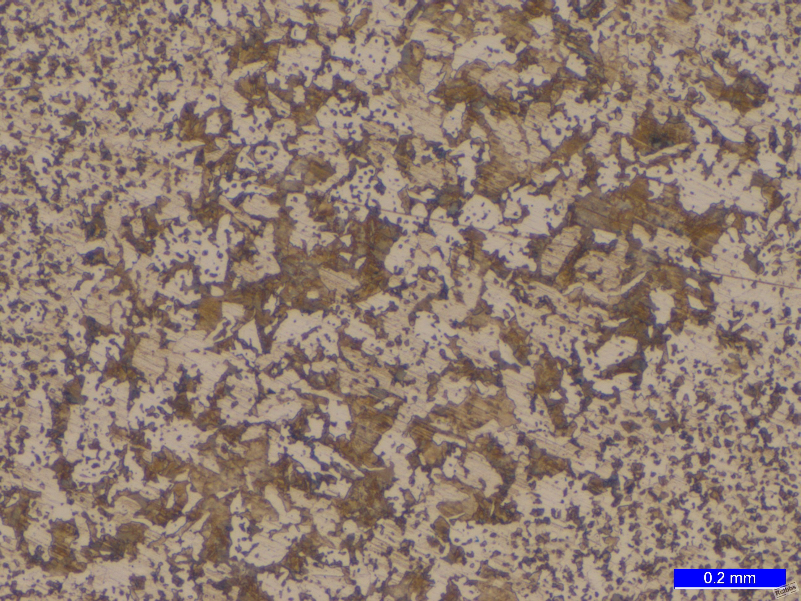

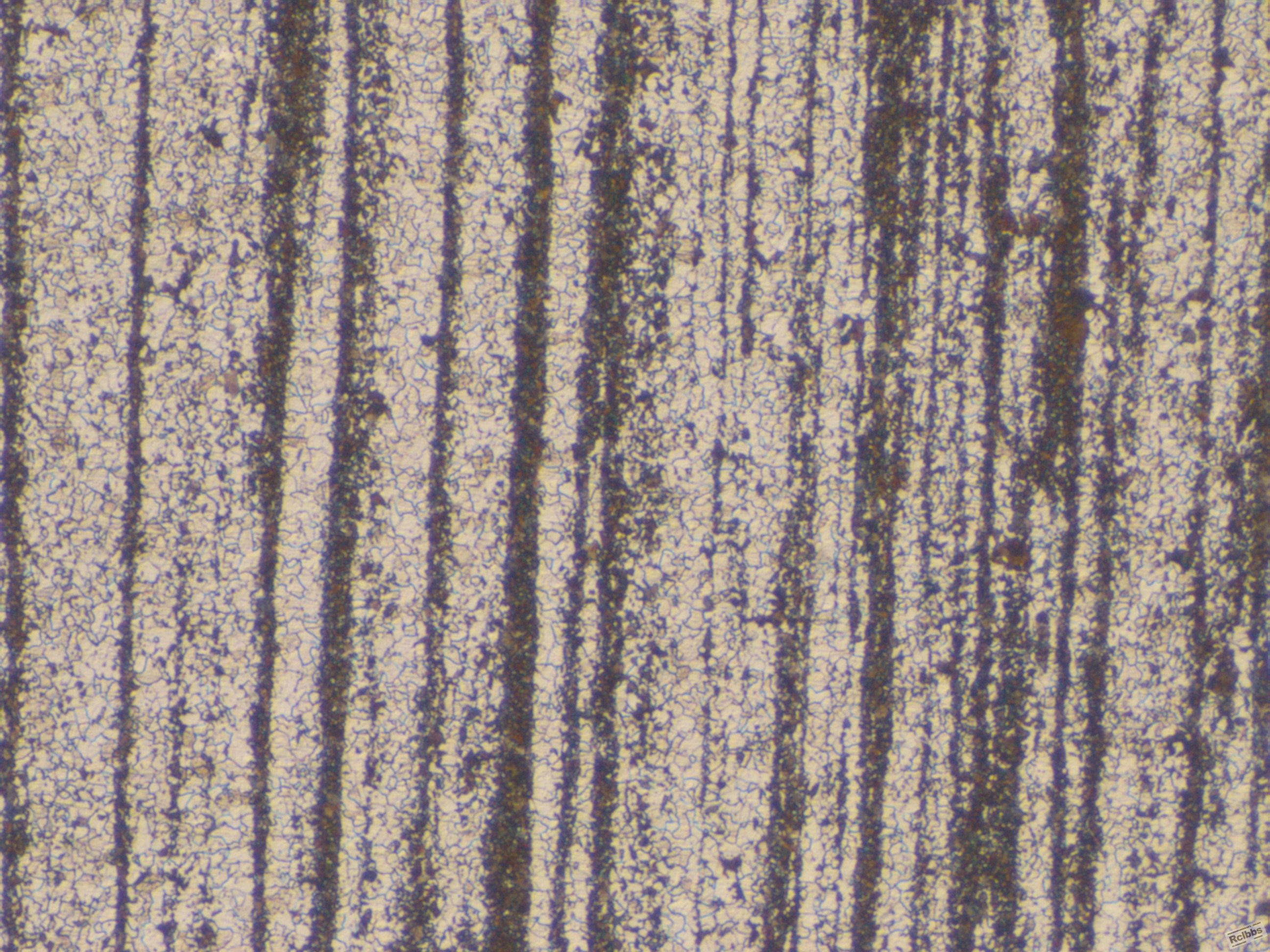

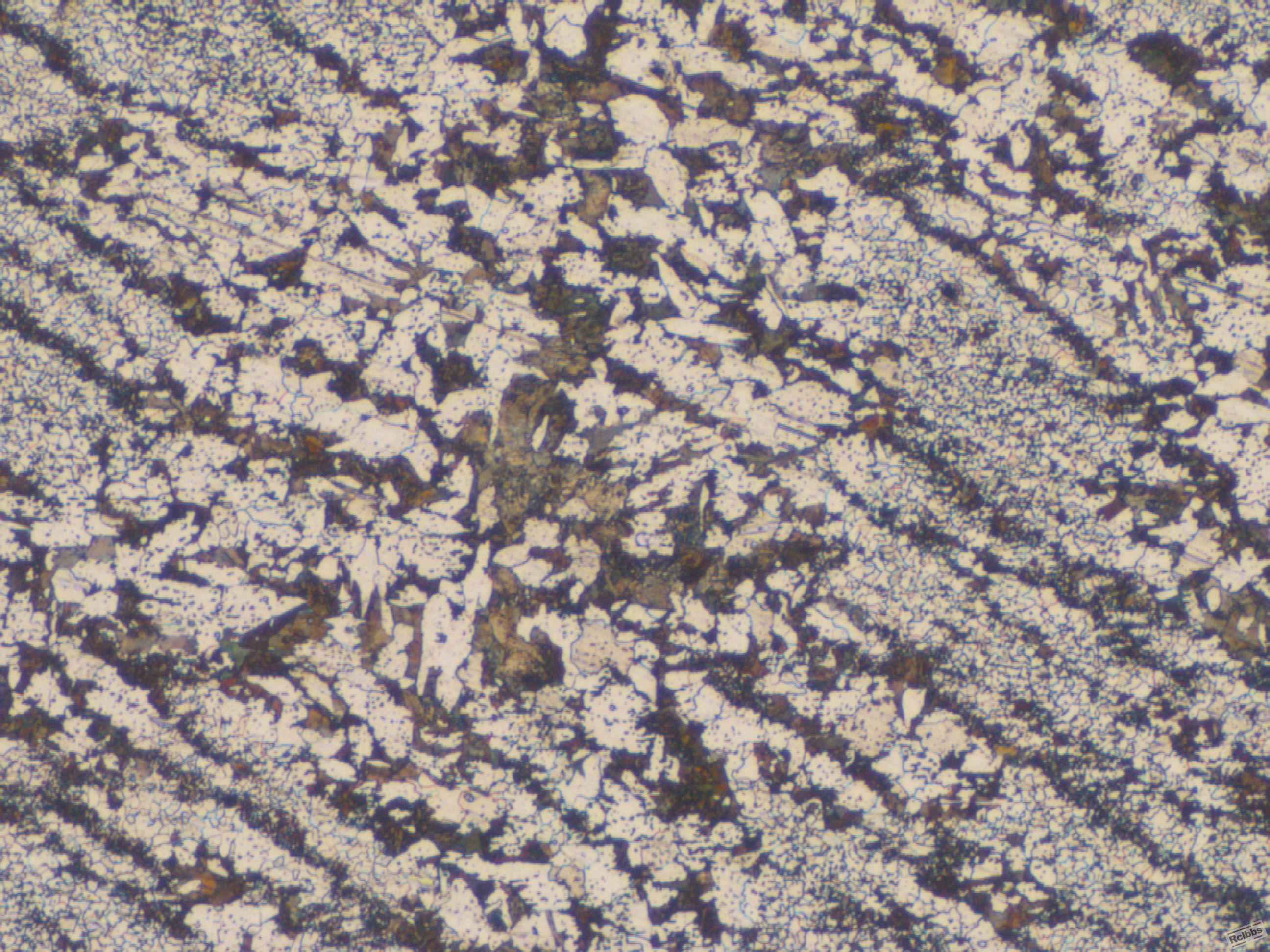

各位老师好:
     请帮看看附件原材料图片(20CrMo),是普通带状还是偏析严重??,锻打后正火能否改善? 望能详解,谢谢!!!!

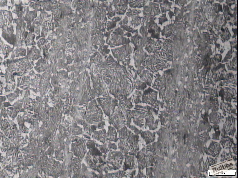

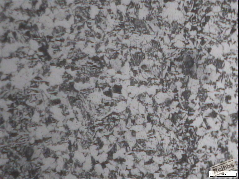

 楼主| 发表于 2011-8-5 16:39:44 | 显示全部楼层
锻造后零件两次托昆网带炉正火均未能改善 ,正火温度:900 900 870  保温:1小时      等温温度:620
具体状况如附件(100倍 400倍放大各一张)所示,不知是否有其它办法改善,望能告诉下,谢谢!!

发表于 2011-8-7 12:01:32 | 显示全部楼层
通过正火或扩散退火应该可以改善的,楼主把产品规格说一下,根据产品的规格形态制定保温时间,另外正火温度920-930,保温一定的时间,出炉直接空冷;

发表于 2011-8-7 15:24:49 | 显示全部楼层
锻造和扩散退火可以消除一部分,正火不行。

 楼主| 发表于 2011-8-8 09:30:35 | 显示全部楼层
我司是托昆网带炉分正火及等温两部分,正火之后零件进入等温炉在等温炉内一般需要待多少时间较好,才能完成朱光体及铁素体转化均匀。

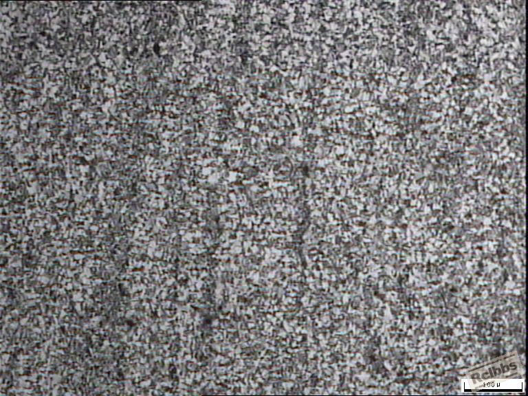

发表于 2011-8-8 11:58:31 | 显示全部楼层
材料是20CrMoTiH  球化后做冷锻轴,然后做正火处理,客户希望带状组织小于3级,工艺是900度保温4H。但是带状组织是解决不好的。偏析也很严重。保温时间长或者正火温度高还会导致混晶。
发表于 2011-8-8 13:14:24 | 显示全部楼层
P元素引起的带状通过热处理是无法改善的,如在两相区轧制引起的带状通过高温退火可改善

发表于 2011-8-8 23:05:36 | 显示全部楼层
可以扩撒退火。正火可能不行。
