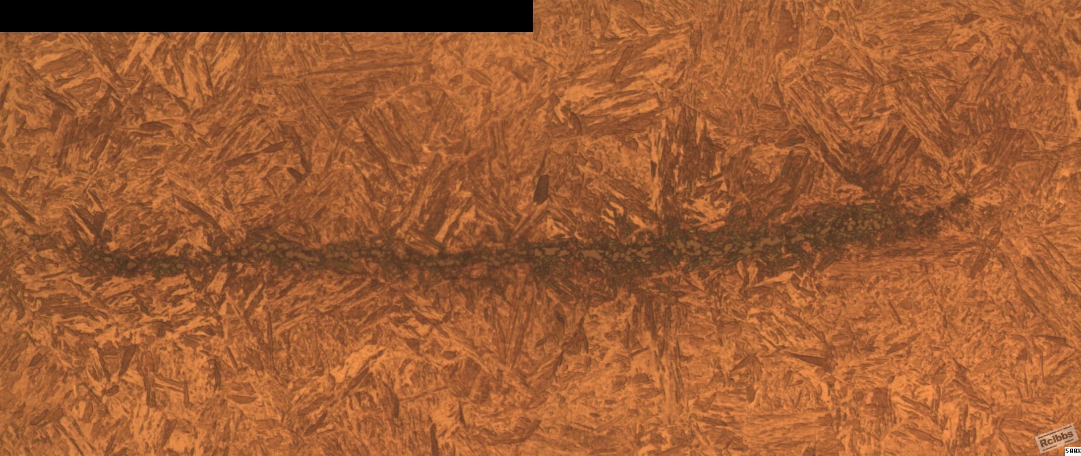

夹杂是怎样形成的,中碳钢淬火,500X

不是夹杂,应是夹渣,应该在抛光态下看

发表于 2011-8-7 10:48:36 | 显示全部楼层
你这个带状夹杂好像很严重啊
发表于 2011-8-7 10:50:25 | 显示全部楼层
这个是什么夹杂物啊  是硅酸盐吗?

发表于 2011-8-7 11:29:03 | 显示全部楼层
组织为板条M+针状B,夹杂物不要在腐蚀的情况下看,不然不是很清晰。
发表于 2011-8-7 18:56:01 | 显示全部楼层
这个不像是非金属夹杂啊
发表于 2011-8-8 13:44:43 | 显示全部楼层
                     金属内有二大类夹杂物  有外耒夹杂物和内生夹杂物 .     夹杂物 中有脆性类 (氧化物......) 和    塑性类  (如硫化物......)    大小评级   都有标准.
发表于 2011-8-8 19:12:52 | 显示全部楼层
是否氧化皮夹在里面了?如是,要看你原材料的生产过程了。检查夹杂物应该用抛光状态。

发表于 2011-8-8 23:06:55 | 显示全部楼层
应该是原来材料中本来存在夹杂,
发表于 2011-8-9 08:15:11 | 显示全部楼层
因为腐蚀后会影响判断。但看形态类似于链状氧化物。最好在未腐蚀前看。

 楼主| 发表于 2011-8-9 20:26:24 | 显示全部楼层
我们的产品要求不高,只要硬度OK就行,所以很少去深究夹杂物,大家说说夹杂应该怎样系统的去研究

发表于 2011-8-9 20:42:37 | 显示全部楼层
要是这么长的夹杂太夸张了吧

发表于 2011-8-10 21:43:39 | 显示全部楼层
夹杂是在冶炼过程中在组织中形成的。。
