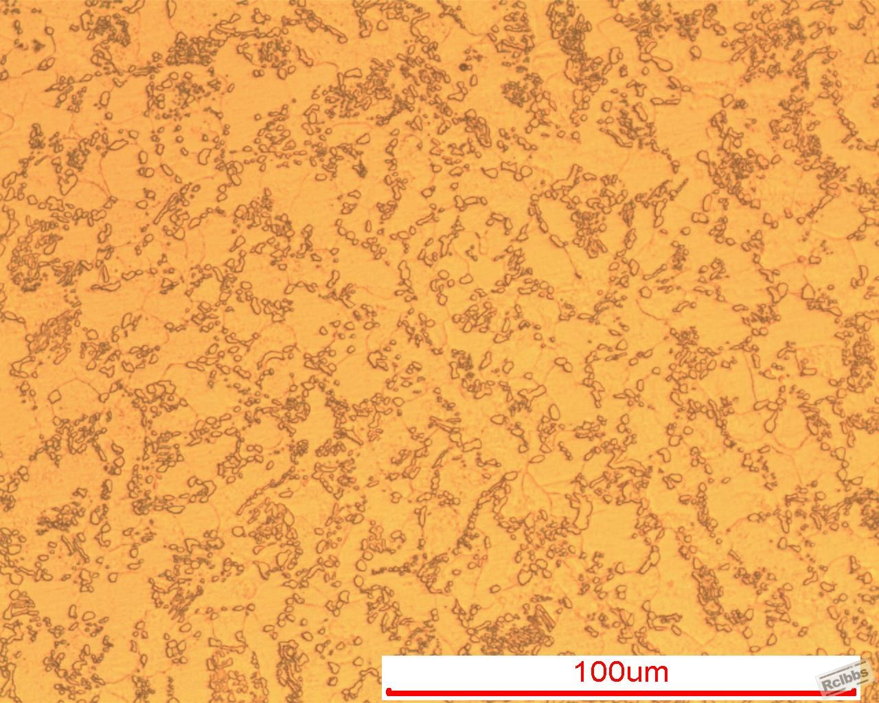

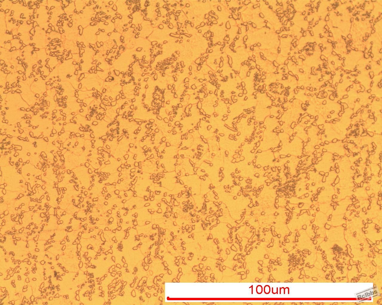

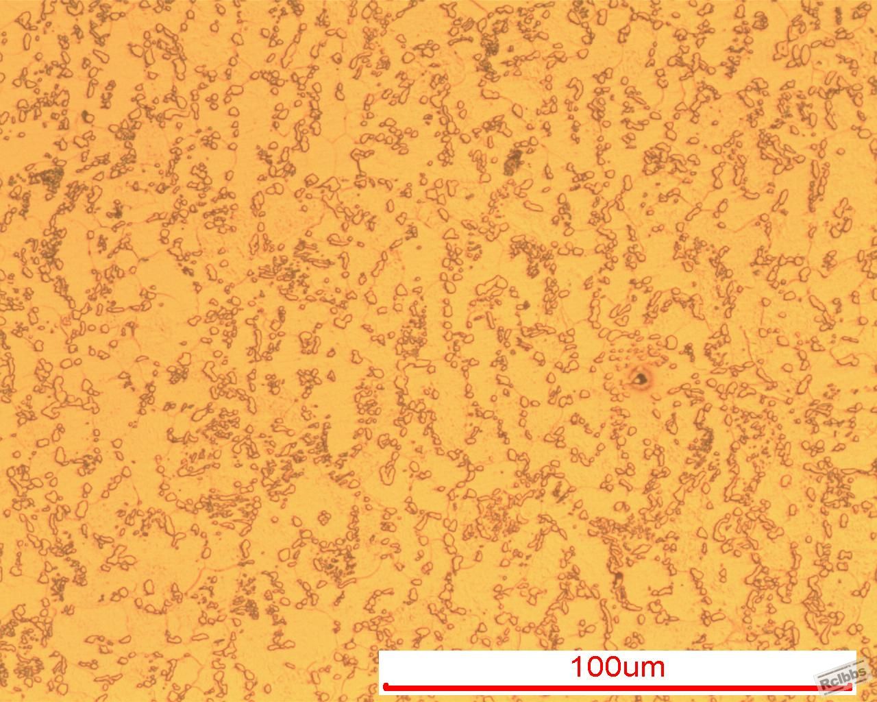

看中碳钢球化退火组织图片,500X
发表于 2011-8-7 09:53:43 | 显示全部楼层
用这个标准评级:JB/T 5074-2007  低、中碳钢球化体评级。以上图片球化效果符合标准中图2f,达到6级球化良好。JBT 5074-2007  站内有上传:
http://www.rclbbs.com/forum.php?mod=viewthread&tid=17969
发表于 2011-8-7 10:25:40 | 显示全部楼层
虽然达到6级了,不过感觉连球很严重呀,不能做的更好了么?
参与人数 1热处理币 +20 收起 理由
wangqinghua196 + 20 感谢参与!

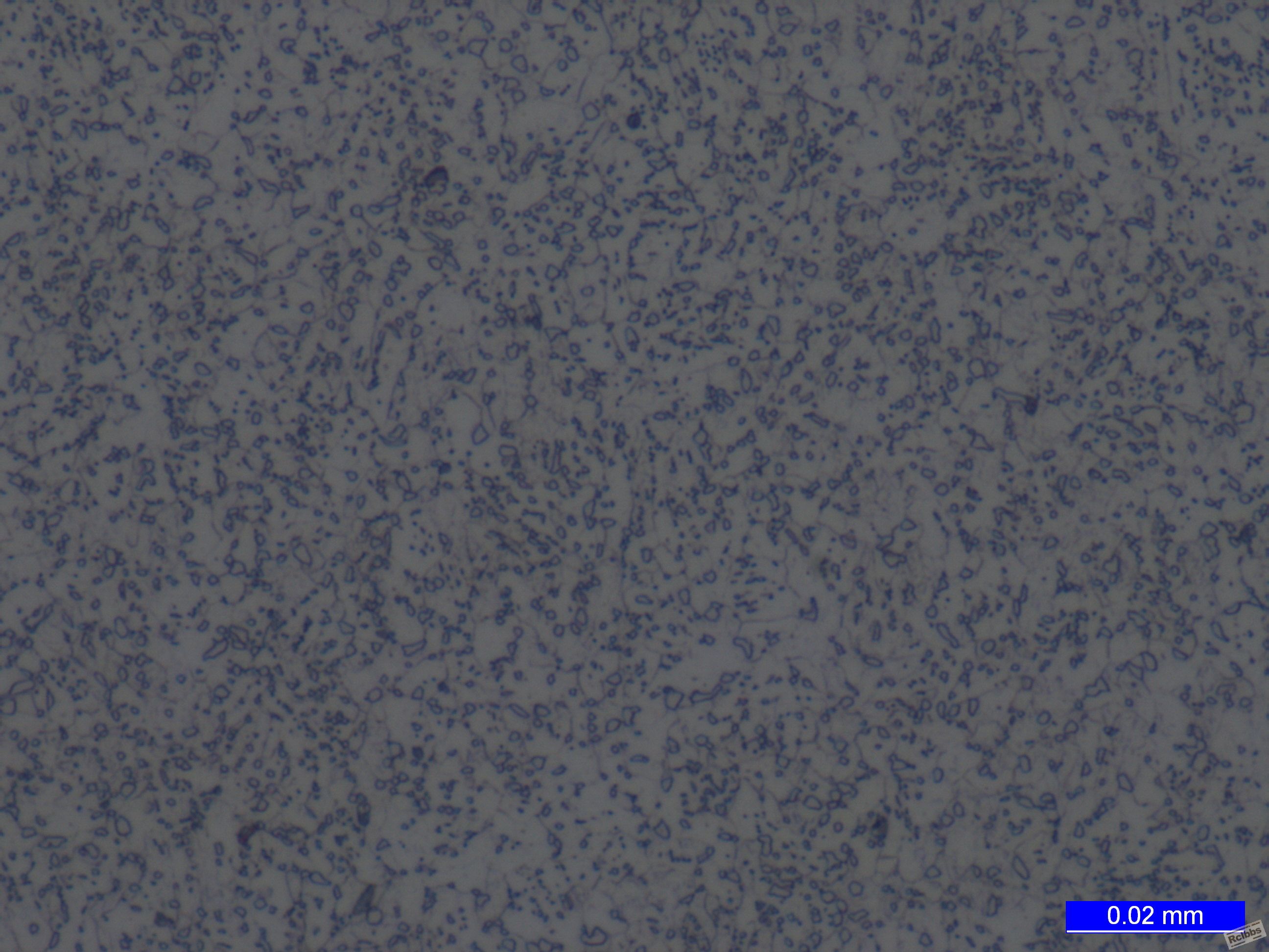

你可以看看我的德国的球化
发表于 2011-8-7 16:03:45 | 显示全部楼层
4楼的是好多了。但也存在大小不均匀,圆度不规整。
以前做过试验,存在一个最佳变形量A,在此变形量下,有一组最佳工艺B,两者结合的话可以得到圆整、均匀、细小的球化组织。A、B都有一定的范围。如果有条件的话,多试一些就能得到完美的组织了。
发表于 2011-8-8 16:14:43 | 显示全部楼层
以前做过试验,存在一个最佳变形量A,在此变形量下,有 ...
你说的好幽默,球化还要说大小不均匀,圆度不规整。你在国内的球化那不是什么都不是了。

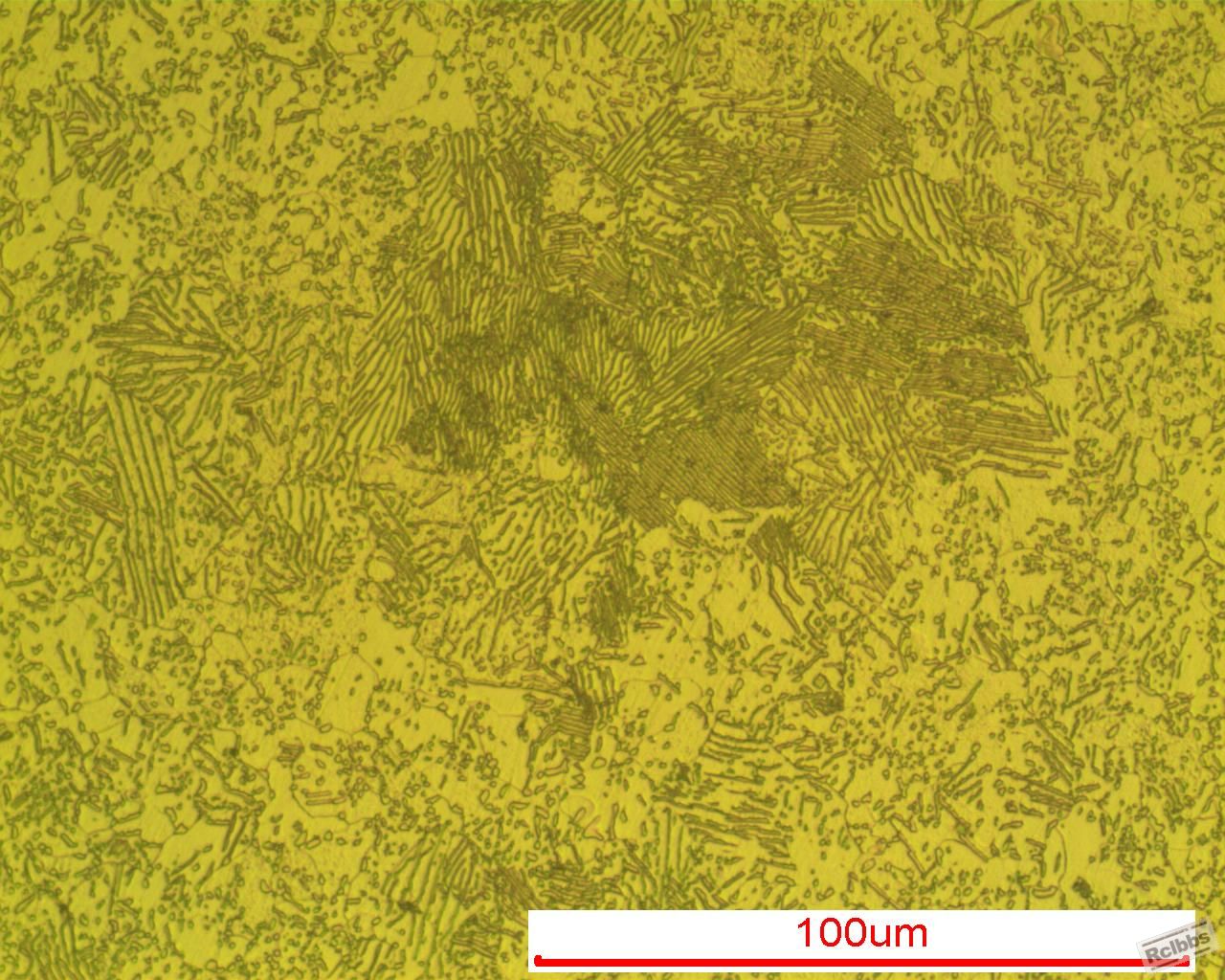

再来一张球退照片,中碳合金
签到天数: 119 天
发表于 2011-8-8 22:04:57 | 显示全部楼层
楼主前面几张球化的都不错了,
发表于 2011-8-9 12:22:18 | 显示全部楼层
tangjincai 发表于 2011-8-8 21:39
再来一张球退照片,中碳合金
好像球化的一般大概75%左右吧,还有片状珠光体还没有解开。
