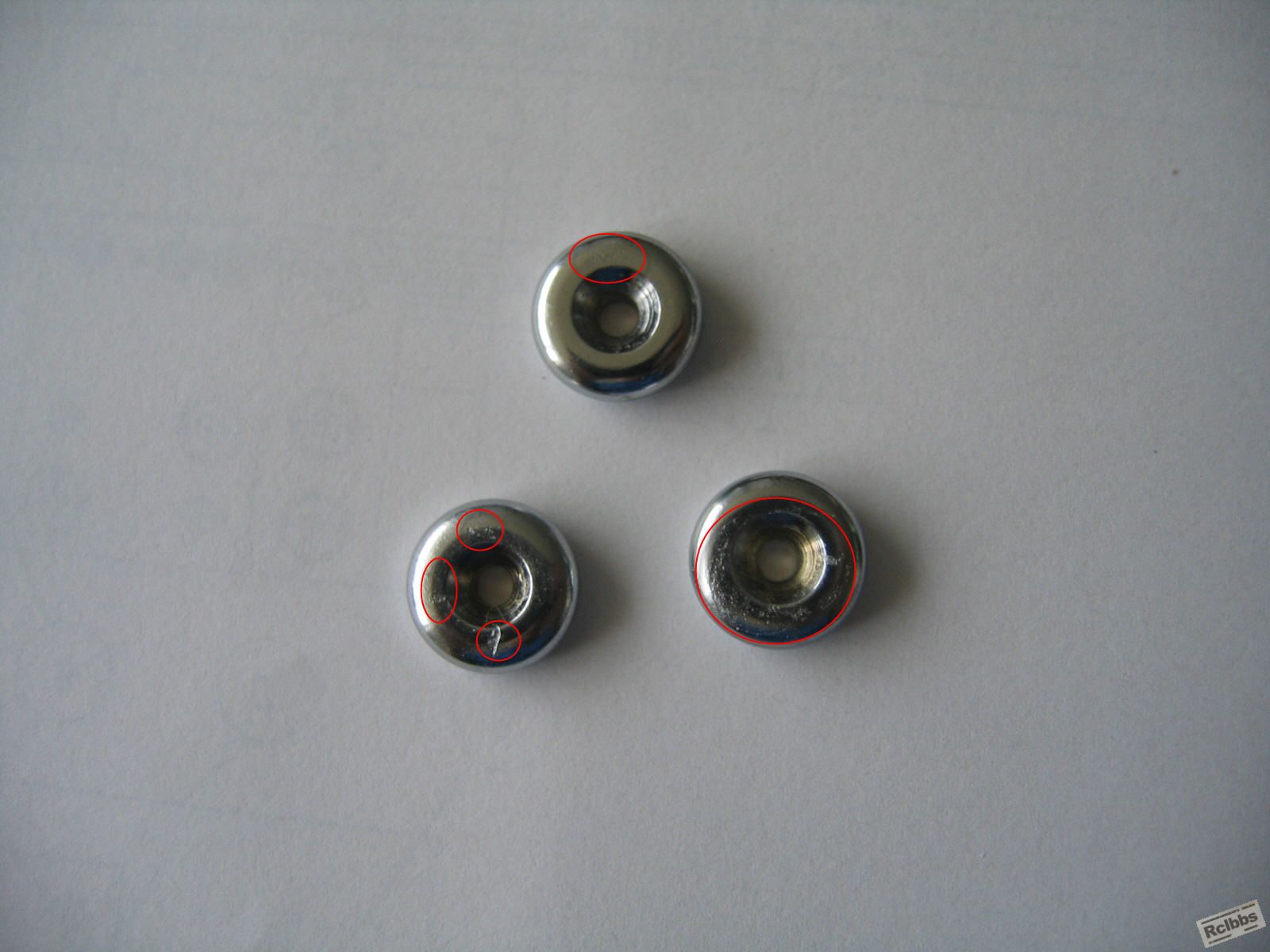

直径13mm,厚度4mm,材料是GCr15,热处理以前和以后表面都经过研磨抛光
热处理后表面出现不规则材料缺失

热处理后有什么工序?抛丸串光?取个样看看金相组织。光看一个外观就可以做废品分析,做金相的都要失业了。

哈哈,我们小公司没有金相手段。
热处理前是供方抛光的,热处理后我们自己串光,再转电镀镀亮铬

     现在很多单位都不设金相检验部门   有些单位规模也不小  原材料进厂根本不检验   加工问题     热处理生产出问题  怪原料厂有问题  难怪无锡金相人员紧缺   搞金相的都失业了   二楼说的对  .看一楼图片  那么小 的产品  热处理后   眼晴都看得出变形过大 就进行下道工序了   这种枇量损失  谁耒买单 .

此件应该是冷挤压或冷墩的吧,缺肉可能是球化不好或模具造成。

从表面看就是知道变形,也不知道是哪个环节出的问题。

我看零件表面发黑,是不是研磨时候烧伤了工件表面。产品缺肉的原因不应是热处理的原因。

材料原本就有问题,加上抛丸处理,加剧缺陷。类似点蚀的现象!

做个简单缺陷分析好了,可以不设置金相部门,但绝不能没有手段,否则缺陷就可能重复出现,不行可以委外测试分析的。

谢谢大家,特别8楼老师,我们仔细检查研磨抛光后热处理前的零件,发现少量不易察觉的材料缺陷,

买个国产的金相显微镜,几千块钱的,单凭外观,很难找道原因的。材料和热处理都可能出现问题
