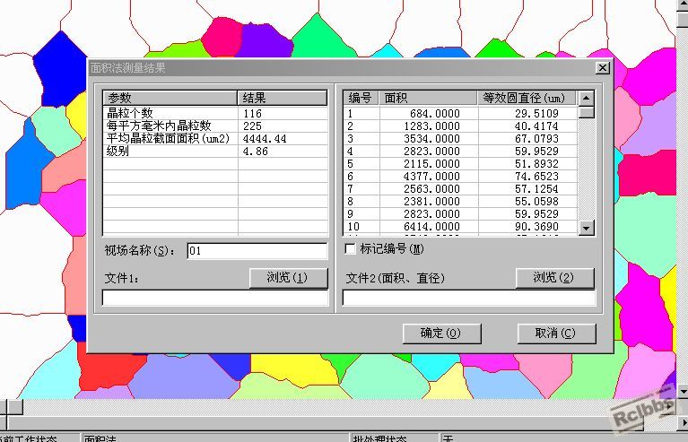

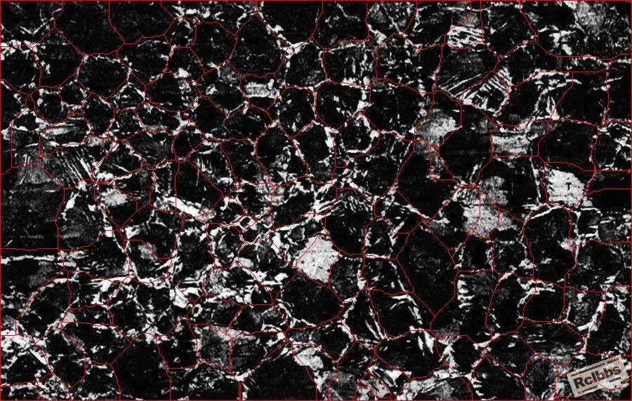

刚才将图用软件分析一下,晶粒约为5级。
原图与测量的晶粒尺寸有一些偏差,我没有修正,可直观看一下。
以上仅供参考

 楼主| 发表于 2011-8-13 23:09:54 | 显示全部楼层
呵呵,我没传标尺,也没叠加标尺,你如何用软件分析呀,你知道一个像素代表多少微米呀,你晶粒重建的再准,也只能是演示数据,因为你没有标尺.
发表于 2011-8-14 11:15:24 | 显示全部楼层
个人认为有明显的魏氏组织,晶粒度5级!

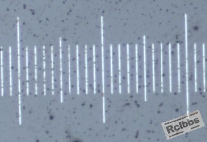

 楼主| 发表于 2011-8-14 14:13:38 | 显示全部楼层
这是这个显微镜上采集的标尺,10X,你把你的软件重新定一下标再算一下晶粒度看看。没有定标的数据没有参考价值,只能演示功能。

发表于 2011-8-14 17:54:53 | 显示全部楼层
有魏氏组织,可参照GB/T13299评定。

发表于 2011-8-15 09:05:55 | 显示全部楼层
魏氏组织还有关键的一点就是穿晶分布……

发表于 2012-11-26 13:09:08 | 显示全部楼层
存在魏氏组织的,那种针状的铁素体

发表于 2012-11-26 12:34:27 | 显示全部楼层
魏氏  组织是存在的,这个要结合你的规范了
发表于 2012-11-26 11:30:41 | 显示全部楼层
有魏氏组织,大概是2级的魏氏
