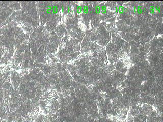

放大100

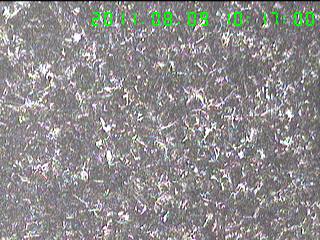

放大400
产品直径40mm,调质处理:
个人意见:S+网状及半网状F,铁素体呈针状向晶内延伸,呈过热组织。
不良原因应为加热温度过高,冷速不够快所至。
取样为心部
签到天数: 809 天
发表于 2011-8-9 10:55:47 | 显示全部楼层
是表面还是心部,如果是表面,冷却是慢了。
发表于 2011-8-11 00:11:30 | 显示全部楼层
同意1楼的意见,就是冷速过慢造成这种组织的出现。
签到天数: 20 天
发表于 2011-8-11 08:26:29 | 显示全部楼层
个人认为该组织金相评级应该为6级,具体造成这种结果的原因,本人愿听各位老师说道说道
发表于 2011-8-12 08:53:16 | 显示全部楼层
你的组织为S+W,W是过热组织
发表于 2011-8-12 11:14:49 | 显示全部楼层
        40Cr 40mm 心部是可以淬的透的 要水淬  但是该样是油淬冷却不够正常组织为回火索氏体+少量未溶铁素体  图片心部出现轻度魏氏组织 说明淬火时有过热 调质后该图片 组织实为回火索氏体十半网状铁素体+少量魏氏组织
签到天数: 33 天
发表于 2011-8-12 21:07:49 | 显示全部楼层
对于这种冷速达不到的,应该在原有工艺上怎么处理呢?
签到天数: 96 天
发表于 2011-8-13 10:45:07 | 显示全部楼层
冷速不足   造成的     建议加强冷却    维斯替已经很明显了    网状铁素体  也很明显
发表于 2011-8-14 10:40:34 | 显示全部楼层
楼主图片组织实为回火索氏体十半网状铁素体+少量魏氏组织,是由于热处理工艺温度偏高和保温时间长,冷却不良引起
