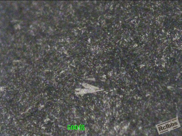

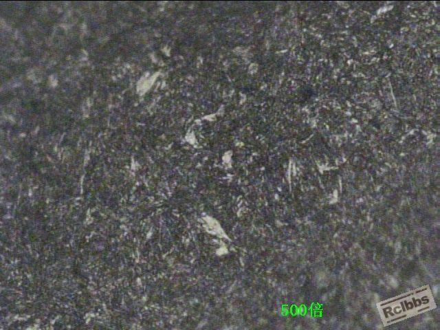

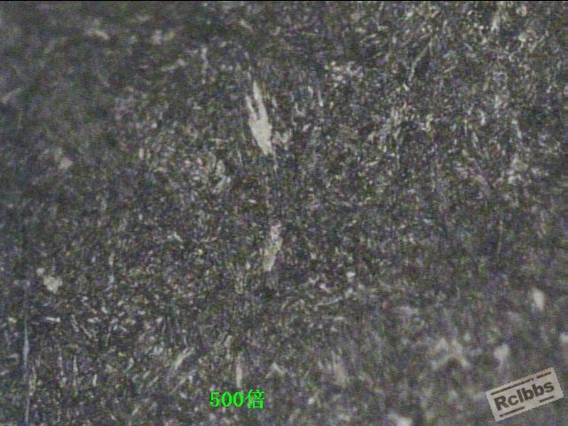

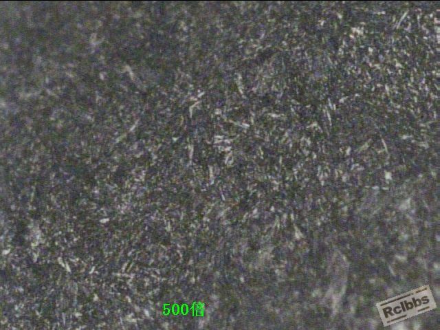

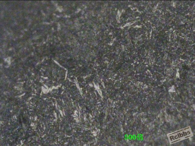

65Mn  1.6mm厚度材料韧性不好,金相图片见附件,请大家帮忙分析。

是不是回火温度低了还是时间短了。。

个人怀疑是淬火的问题,只是金相分析不到位,还请各位帮忙。

65Mn是怎么处理的,1.6mm淬火应该能淬透的,是不是硬度高了

请说明一下大概工艺

具体工艺不清楚,淬火油淬加回火,回火后脆性很大,请各位从组织上加以分析。

从组织上看,没什么问题。注意回火,一定要快冷!这种钢有回火脆性!
