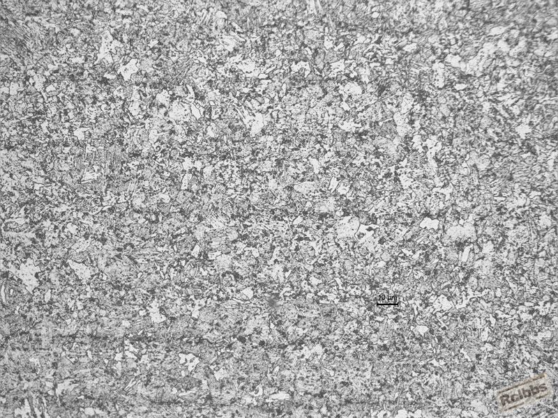

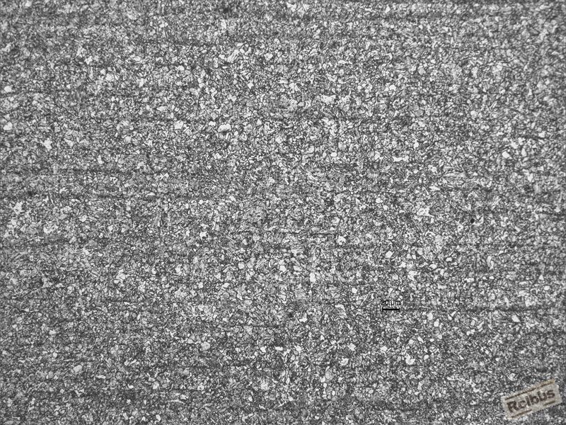

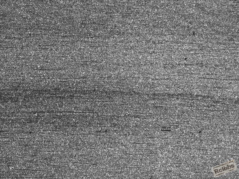

送来一个样,工艺说是2两相区淬火,再500回火。组织 不知该怎么写了。。
图片发来专家看看,分别为不同放大倍数照片
硬度大概在:220—230 HV10

发表于 2011-8-11 13:17:44 | 显示全部楼层
请说明材料及工艺
发表于 2011-8-12 15:02:04 | 显示全部楼层
   象 贝氏体十屈氏体+颗粒碳化物
 楼主| 发表于 2011-8-16 17:54:37 | 显示全部楼层
热工女将 发表于 2011-8-11 13:17
请说明材料及工艺
成份问了下,大概 0.3的C ,1.7的Mn ,0.4的Si 吧
发表于 2011-8-18 07:57:18 | 显示全部楼层
好像有些粒贝,应是属于贝氏体钢吧
签到天数: 136 天
发表于 2011-8-18 11:03:46 | 显示全部楼层
疑似上贝氏体较多!!!
