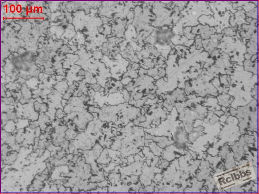

[attachimg]86762[/attachimg
材料是低碳钢,原材料是外径50mm,厚度是8mm的管子。工艺:1)成形工艺:要么是感应加热后挤压成形成弯管,要么是冷挤压成形成弯管(对不起,目前不能确定);2)成形后正火处理。
这个组织是过热吗?

自己先分析一下
1)如果是感应加热,挤压成形工艺,那么可能是加热温度过高引起的
2)如果是冷挤压成形,那么有可能是因为变形量大的原因,在随后的正火处理时,正火温度过高引起的

你分析的有道理,但是正火工艺温度有多高了?冷却慢了也是有这样现象的
发表于 2011-8-14 14:07:48 | 显示全部楼层
该图实为F+S晶粒稍粗说明正火温度较高  晶粒有长大趋势   再看组织为S  温度高了空冷速度快了转变快才出现索氏体   50*8毫米的正常冷速会是F+p
