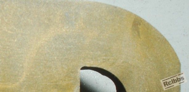

今天试验了效果好点,用肉眼能看到金属流线,但流线比较细,不知道怎么获得比较清晰的照片,一般相机照的话就跟我前面照的一样,流线不明显,照片比较暗,不知道用什么设备可以获得低倍的金属流线?

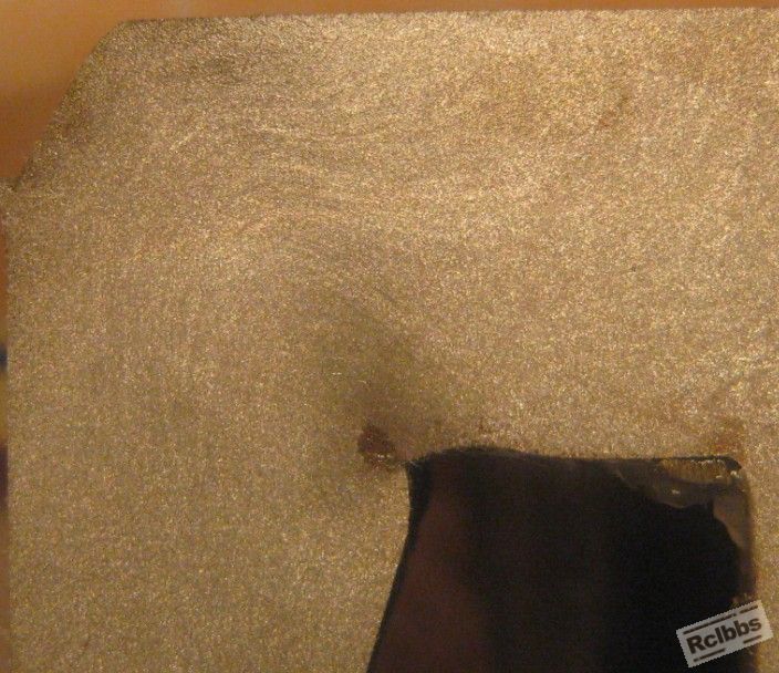

再请教大家,我的这个零件上面的金属流线能观察到了,但下面还不能观察到,请问这得怎么改进,是磨的问题还是腐蚀的问题?照片是在黄色灯光下拍摄的。

发表于 2011-8-31 13:26:03 | 显示全部楼层
用铅笔涂一下试试。应该好一点。
 楼主| 发表于 2011-8-31 14:39:33 | 显示全部楼层
铅笔涂了一下反而不明显了,是不是试样腐蚀的太浅了?
发表于 2011-8-31 18:28:23 | 显示全部楼层
你可以试着用砂纸轻轻打磨一下腐蚀出来的流线表面,这样可以看的比较清晰。
 楼主| 发表于 2011-8-31 22:40:18 | 显示全部楼层
前面楼上的照片能看到一点金属流线,那是腐蚀了10分钟,试样的上部能观察到金属流线,试样下部的金属还没有腐蚀出来,然后我继续将试样在1:1盐酸水溶液,加热到65-75℃腐蚀1个小时(原始的10钢腐蚀5-10分钟,但这个冷挤压后的试样我试验了要腐蚀1个小时金属流线才会很明显,这应该跟变形程度有关),然后用3-5%的碳酸钠水溶液中和后试样表面会发黑(不管10分钟还是一个小时的腐蚀时间表面都会发黑),这个不知道怎么解决。
