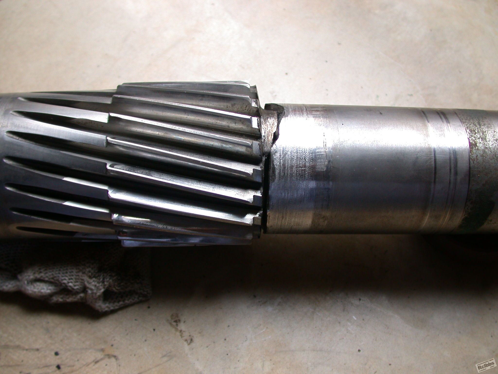

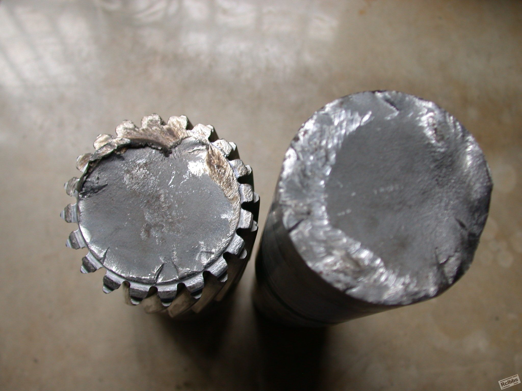

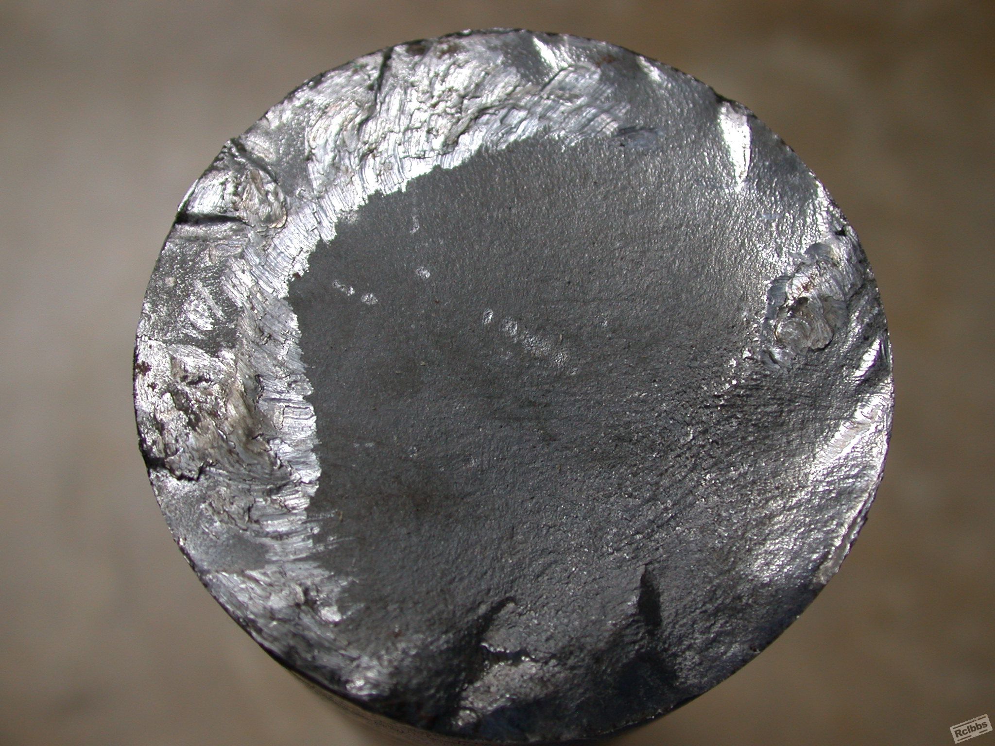

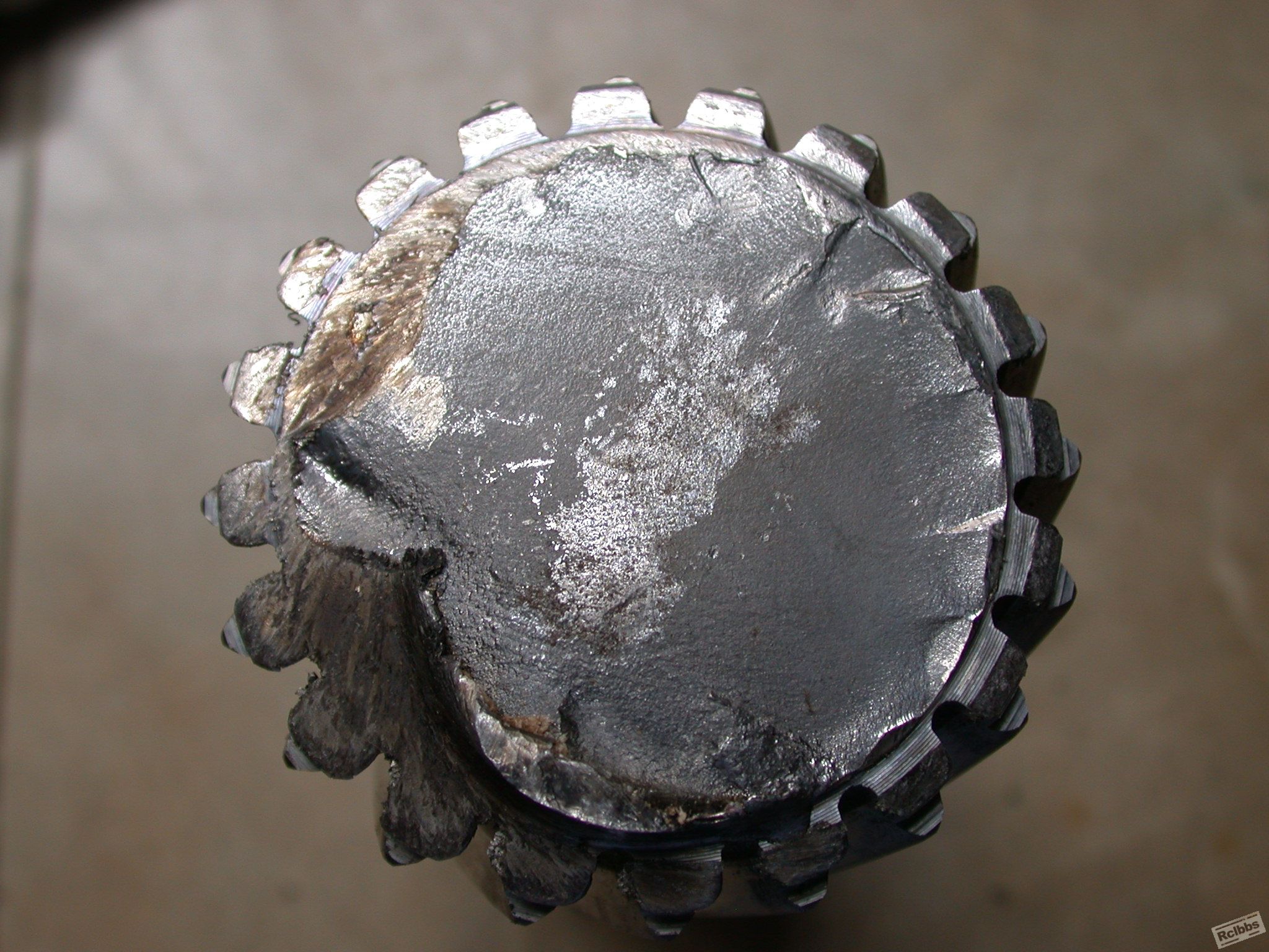

用户使用后已经断第3根了,材质17CrNiMo6,分析一下失效原因
 楼主| 发表于 2011-8-14 20:57:34 | 显示全部楼层
这是图片,忘上传了,帮忙看看
签到天数: 20 天
发表于 2011-8-15 07:52:35 | 显示全部楼层
建议楼主说明下一下该件的热处理方法
从断口看,该件应该没有感应淬火,花键处也已经变形,花键比杆部粗那么多,花键都变形了,杆部断裂就不奇怪了。还有该断裂部位本人怀疑加工时该处应该有加工的刀痕,在受力过程中造成应力集中,因而从该处断裂
签到天数: 51 天
发表于 2011-8-15 08:15:04 | 显示全部楼层
从断口上看有多处裂纹源,个人认为此轴的台阶根部R过渡太小,在热处理和运形过程中易形成应力集中;另外过渡处粗糙度很差也可能导致应力集中,形成裂纹源。打一下心部硬度看看是否符合设计要求。
发表于 2011-8-15 08:23:20 | 显示全部楼层
请说明热处理工艺,光看图片是闭门造车
签到天数: 20 天
发表于 2011-8-15 08:50:44 | 显示全部楼层
天天小非 发表于 2011-8-15 08:23
请说明热处理工艺,光看图片是闭门造车
,上班时间上网,
 楼主| 发表于 2011-8-15 19:19:00 | 显示全部楼层
渗碳淬火,爱协林多用炉生产,该轴为高速轴,本人也认为是台阶R角较小应力集中所致,但检验部门的总检说:R角没有问题,按图加工,再说其它高速轴也是这样生产的,为什么其它没断呢?
签到天数: 23 天
发表于 2011-8-16 09:09:28 | 显示全部楼层
楼主请说明一下该轴的受力情况,该轴除了承受扭矩外,是否还另外承受弯矩。以及断裂时间,
发表于 2011-8-16 18:33:50 | 显示全部楼层
应力集中引起的。
建议应用ZSG-1026金属应力集中磁检测进行检测,
或登陆网站:www.zsg-test.cn查看……
您也可以咨询有关技术人员,也许能解决您的问题
发表于 2011-8-16 21:14:43 | 显示全部楼层
lubin873 发表于 2011-8-15 19:19
渗碳淬火,爱协林多用炉生产,该轴为高速轴,本人也认为是台阶R角较小应力集中所致,但检验部门的总检说:R ...
检验部门说R角是合符图纸要求的,那请问R角有多大,也许图纸要求的R角太小。
签到天数: 27 天
发表于 2011-8-24 12:16:04 | 显示全部楼层
齿轮尖端产生变形,都被磨成尖的了,应该和工作条件有关吧?会不会是工作条件苛刻,然后引起的疲劳断裂。
发表于 2011-8-24 14:25:07 | 显示全部楼层
       图片中根本没有判别断裂的依据 建议断口处取样  做高倍分析继续寻找异常.
发表于 2013-3-28 22:33:22 | 显示全部楼层
帖子怎么沉了?顶起呀!应力集中个人觉得是一个方面。心部硬度超标木有?这种材料淬透性太好! 试问楼主这问题解决木有?我最近也碰到这个,求交流
发表于 2013-3-28 22:35:21 | 显示全部楼层
lubin873 发表于 2011-8-14 20:57
这是图片,忘上传了,帮忙看看
楼主,问题解决了吧?后来你们是怎么处理的?求交流
发表于 2013-3-29 12:01:38 | 显示全部楼层
从这个位置断裂,首相想到的就是设计工艺的问题,R角有点小应力集中。而且从使用开始到目前已经断了3根,来看你需要查查设计工艺规范,还有就是原材料
签到天数: 809 天
发表于 2013-3-31 09:41:57 | 显示全部楼层
是疲劳断裂,疲劳断裂的原因很多,零件结构,装配,使用都可能引起。
