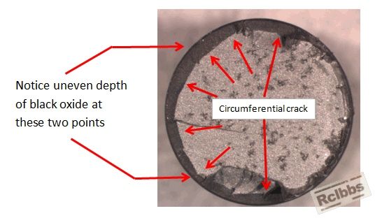

[求助] 请问热处理开裂是什么原因啊,看图

不知是什么材料,热处理工艺?工件是否经过磨加工,或使用过程中出现的裂纹?
发表于 2011-8-15 19:33:15 | 显示全部楼层
你这材料的那些黑点点是什么东东,貌似边缘开裂源就是这些黑点点引起的,不会是夹杂吧,要是夹杂这么多的话,不开裂才是怪事
