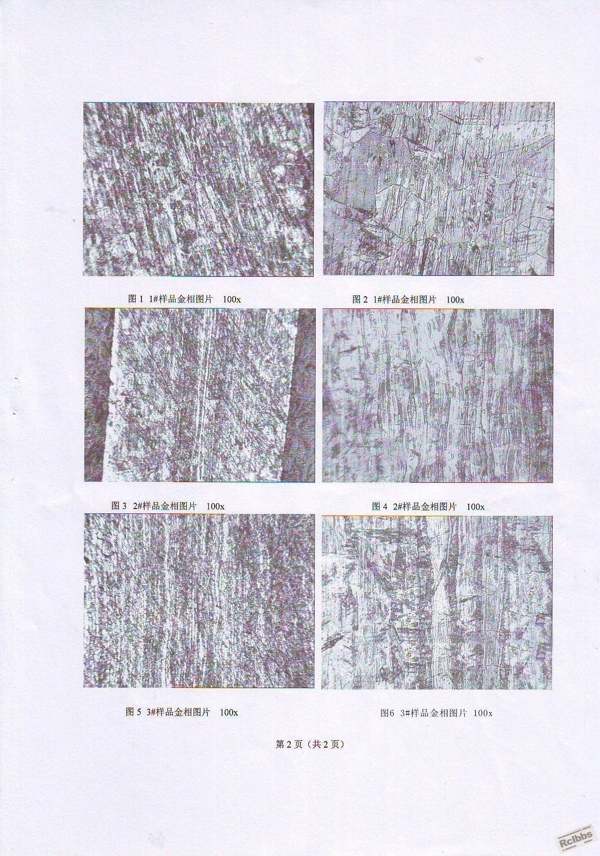

大家好!
  以上为304不锈钢材质的金像图片,请各位大虾帮忙分析分析,此材料是否有问题!谢谢!
发表于 2011-8-16 10:59:36 | 显示全部楼层
楼上试样抛光没抛好  划痕太多看不清晶界.建议抛光剂再细一点.
签到天数: 930 天
发表于 2011-8-16 11:13:46 | 显示全部楼层
要说明加工过程,冷轧?固溶?
右边图片放大倍数写错了!
 楼主| 发表于 2011-8-16 11:57:49 | 显示全部楼层
MYG 发表于 2011-8-16 11:13
要说明加工过程,冷轧?固溶?
右边图片放大倍数写错了!
1#是压延板,成型管状,未进行在固熔!
2#是原装2B板材!
3#是压延板材!谢谢!
 楼主| 发表于 2011-8-16 12:04:54 | 显示全部楼层
有没有标准的304固熔后的金相图片啊?发出来分享一下!谢谢!
