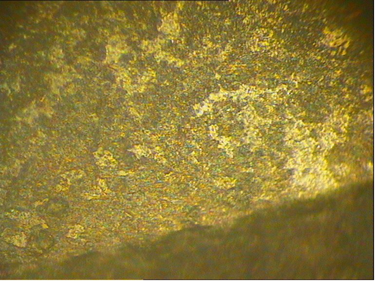

怪事   你的中心组织比边缘的还好  怎么做到的?

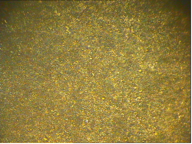

图片为55Cr3原材料500倍图片,材料为18.8的棒料,剥皮磨光到18的,请各位专家帮忙分析一下表层组织与内部组织不同,产生的可能原因

发表于 2011-8-24 13:14:16 | 显示全部楼层
哪张是表面,哪张是心部?
 楼主| 发表于 2011-8-24 20:44:06 | 显示全部楼层
第二张是表面啊,镶嵌面还在,这个就是我纠结的问题,有没有可能是在磨光时表面过热了?
