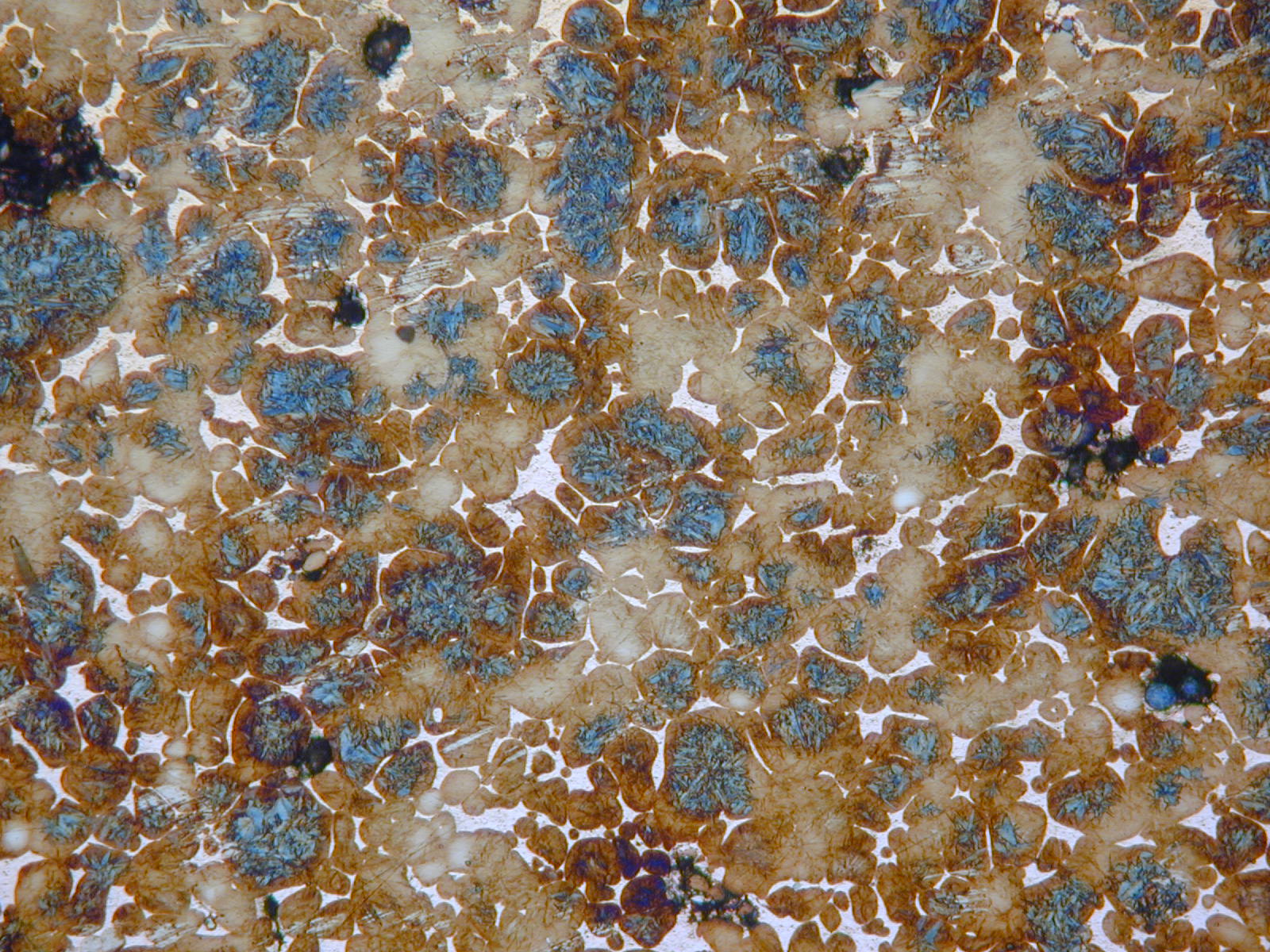

发一张粉末冶金的照片
发表于 2007-9-18 20:40:24 | 显示全部楼层 |阅读模式
C:0.6   Cu:10  Ni:0.6   Mo:0.4
淬火+回火
多相组织:马氏体,贝氏体,铜相,残奥
参与人数 2热处理币 +10 收起 理由
xiaozhu0607 + 5 很不错 !期待更多的精彩图片^_^ ...
中心试验室 + 5 鼓励鼓励!
发表于 2007-9-18 22:47:58 | 显示全部楼层
看上去经过了渗铜烧结,白色网络为铜相了。
马氏体和残奥也没有疑问。
兰颜色是什么组织,经过了什么药水腐蚀?
贝氏体不明,看上去烧结的温度不低啊。
 楼主| 发表于 2007-9-21 21:02:08 | 显示全部楼层
回复 #1 ericagao 的帖子
硝酸酒精腐蚀的,可能放大倍数不够,细节的东西看不清楚,蓝色的就是针状贝氏体。
 楼主| 发表于 2007-9-21 21:03:04 | 显示全部楼层
白色状物为隐针马氏体和残奥
发表于 2007-9-21 21:27:01 | 显示全部楼层
贝氏体的判断依据是什么?
硬度?形状?腐蚀程度?HNO3腐蚀怎么会变成蓝色?
我对以上问题比较感兴趣,呵呵
 楼主| 发表于 2007-9-22 20:39:38 | 显示全部楼层
可能有色差,在显微镜下是黑色针状,至于判断的依据要根据材料的成分和热处理工艺来综合考虑了。因为粉末冶金的成分不是很均匀,热处理后组织呈现多相组织的特点,这和普通的材料不同。
签到天数: 196 天
发表于 2007-9-23 13:57:57 | 显示全部楼层
回复 #5 fengfeng 的帖子
我想这应该是组织转变时间先后造成的衬度不同。
发表于 2007-9-23 15:24:31 | 显示全部楼层
正常的明场,是看不出固有颜色的,滤色片作用除外,呵呵
所以,见到蓝色比较困惑。
发表于 2007-9-26 10:11:52 | 显示全部楼层
1楼是搞粉末冶金的吗?这幅照片不错,可以加你为好友吗?
 楼主| 发表于 2007-9-29 21:02:27 | 显示全部楼层
回复 #9 宇宙 的帖子
好啊,我还不知道怎么加好友呢
发表于 2007-9-30 05:22:39 | 显示全部楼层
图中黑色的斑块是疏松孔洞吗?
发表于 2007-9-30 11:38:59 | 显示全部楼层
回复 #1楼ericgao的帖子
不知道怎么加好友也不要紧(我也不会加),经常来论坛联系,有这方面的资料,拿出来晒晒,大家交流交流。最后祝节日快乐。
 楼主| 发表于 2007-10-8 21:03:49 | 显示全部楼层
回复 #11 clanhead1981 的帖子
粉末冶金零件都存在空洞,以后发一张抛光未腐蚀的照片就清楚了
签到天数: 6 天
发表于 2007-10-9 12:55:43 | 显示全部楼层
回复 #4 ericagao 的帖子
白色部分何以确定是隐针马氏体+残奥,不是很明白,最近处理了一些粉末冶金,也有一些白色的相,经打显微硬度为HV300左右,无法断定是何种组织。
