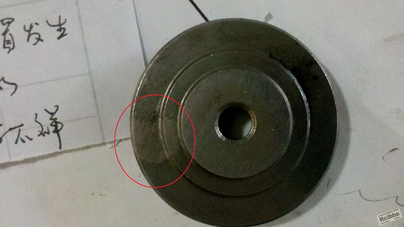

请问各位前辈,照片中是一件已渗碳淬火齿轮,喷丸检查后发现齿轮背面出现起皮的现象,剥落层很浅,剥落位置车刀的痕迹与未剥落的位置深度差不多,只是颜色区别很明显。
齿轮材料:20CrMnTi     齿轮直径5cm;
预热温度:450摄氏度  预热设备:密封箱式回火炉,无保护气氛;
渗碳温度:920摄氏度 ,强渗碳势1.15%,扩散碳势0.77%     渗碳设备:可控气氛多用炉,滴注剂为甲醇+丙烷;
请问这样的起皮是什么原因造成?这样的产品做过很多的炉次,使用的回火炉有两台,加热炉只有一台。大部分炉次都是正常,少部分炉次的部分工件有次不良的现象,请问该如何分析。

起皮通常是铁氧化造成的,通常不易起皮的,耐热不起皮钢都含有Cr、Al、Ni、Si等和氧的亲和力大于铁原子的元素,缓和表面高温氧化,从而不易起皮。

是不是表面没有洗干净造成的.

您好!此产品在预热前也没有清洗,因为工件机加工后表面没有什么油污或者乳化油之类,用手摸是比较干的。

提供一种猜测吧: 个人意见 仅供参考!
你们淬火时油淬的吧? 很有可能是你们淬火出炉以后没有清洗或者清洗不干净!在回火过程中产生的沉淀物

是不是工件有重叠的的

您好!工件都是立着贴在一起摆放的,且剥皮的地方要低于其他的位置,不太可能发生烧结在一起的现象。

您好!现在是怀疑白色部分是剥皮之后的颜色,因为可以看出白色部分比周围黑色部分的要少一层,就像是喷丸喷掉了一层。

会不会是掉了什么带酸性的物质?腐蚀加烧蚀呢呢

最后确认是由于平衡空气的过量通入造成的。

请问你们平衡空气的流量是多少?

    请解释一下,平衡空气过量是什么意思?如何理解“平衡空气过量”?平衡空气过量能造成工件局部脱皮吗?
