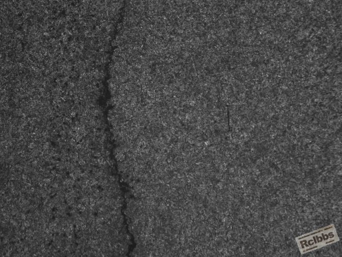

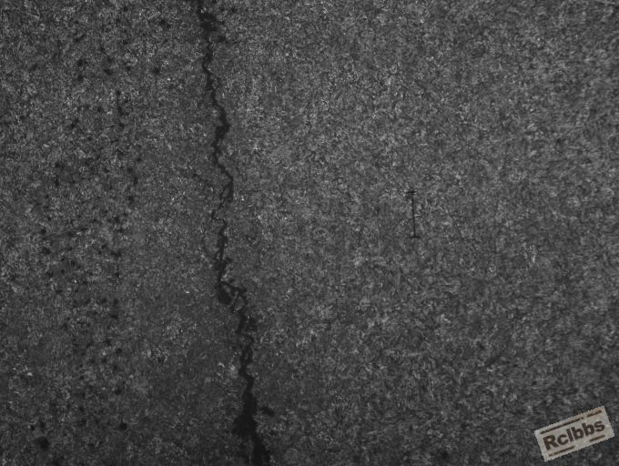

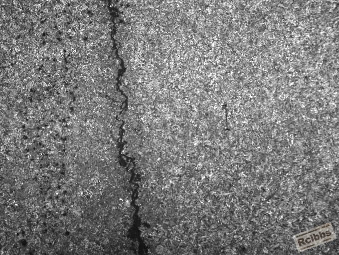

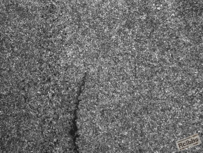

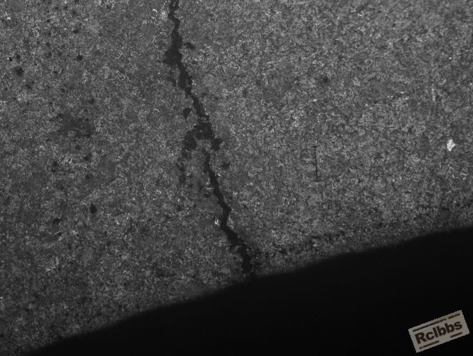

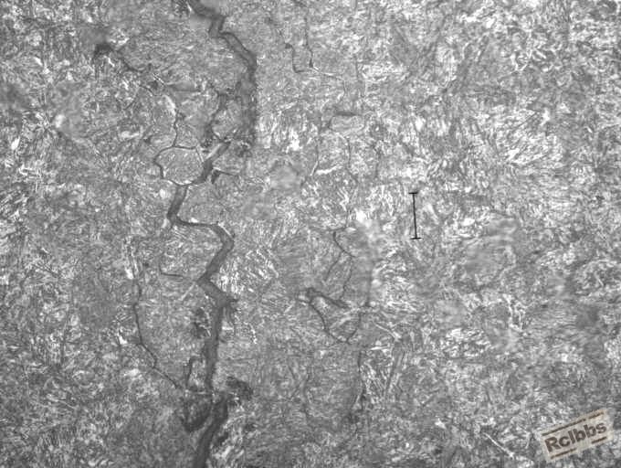

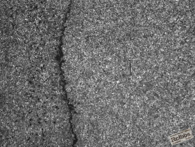

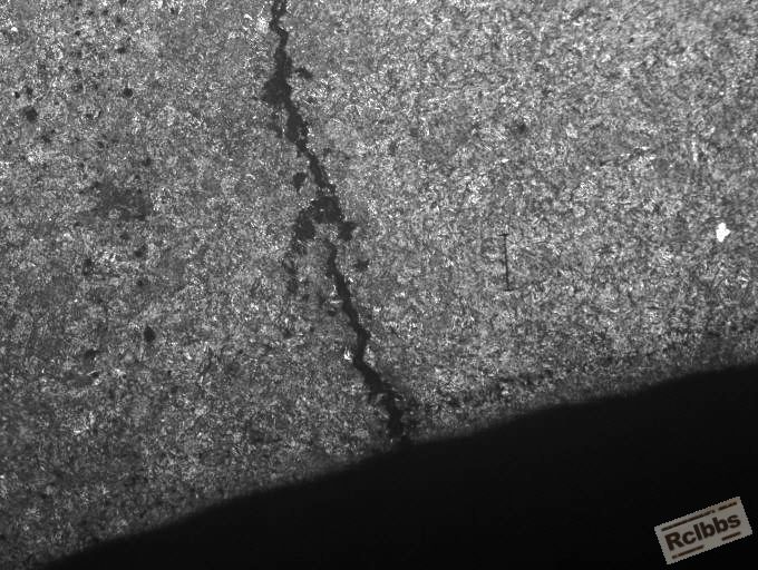

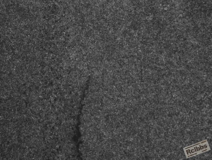

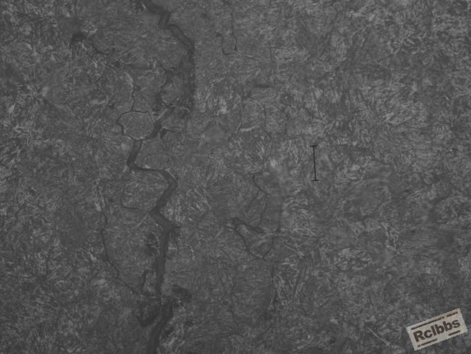

试样在进行金相组织观察时,发现有裂纹。
产品材质:日本材 S53C  (相当国内的50Mn),
直接淬火,未回火。(赶时间)
局部感应淬火,淬火硬度HV810--830,硬度符合要求。
组织:淬火马氏体,约5-8%残奥
晶粒度:G.S 6级
裂纹几乎贯穿淬火有效部。
取样手段:砂轮切割,附加冷却介质进行冷却,避免过热。
大家看看这裂纹是咋产生的呢?
400X
100X-1
100X-2
100X-3
100X-4

发表于 2011-8-22 14:53:51 | 显示全部楼层
这种裂纹是淬火后的而没有回火仍有较大的淬火应力存在,在取样切割时从切入点的应力集中而进行释放,所以一般这种裂纹多在切入点切出点,一般切入点较多出现这种裂纹,我线切割取样也有这种现像,可见表面热处理后产品的残余应力是较大的,所以及时回火也是必须的。

发表于 2011-8-22 13:49:31 | 显示全部楼层
典型的淬火裂纹;由于碳含量过高在淬火时风险也会提高,楼主请问淬火介质是什么啊?

 楼主| 发表于 2011-8-22 14:23:04 | 显示全部楼层
样件在淬火完后,我进行了磁粉探伤,未发现裂纹。
在切割后就出现了裂纹,这是为啥?
签到天数: 37 天
发表于 2011-8-22 15:02:28 | 显示全部楼层
在切割后就出现了裂纹,这是为啥?
这是由于工件在淬火之后应力集中,当进行切割时其应力迅速释放,致使工件出现裂纹或开裂的现象;后续增加一道回火工序可以消除应力缓解或避免这以现象。
签到天数: 402 天
 楼主| 发表于 2011-8-22 16:02:38 | 显示全部楼层
根据大家这样的解释的话,那么该裂纹应该不属于淬火裂纹咯!
签到天数: 37 天
发表于 2011-8-22 16:26:49 | 显示全部楼层
楼主,你的工件是淬火之后产生的裂纹,所以就叫“淬火裂纹”喽。呵呵应该属于应力裂纹;个人觉得不必去较真裂纹叫法,只要查到裂纹产生的原因及避免这种情况的措施就行了呗!

我看第一张500X 的裂纹好像有出路 能听听分析下吗?

发表于 2011-8-22 18:01:10 | 显示全部楼层
这是一种解剖取样裂纹,试块一般仅作淬硬层、组织等分析,不作淬火实物裂纹判断依据。

发表于 2011-8-22 18:27:21 | 显示全部楼层
第一个图好像裂纹有点沿晶?这是为什么??加热上有没有问题呢?
发表于 2011-8-22 18:44:39 | 显示全部楼层
这应该淬火温度有问题

czdrxiao 发表于 2011-8-22 16:26
楼主,你的工件是淬火之后产生的裂纹,所以就叫“淬火裂纹”喽。呵呵应该属于应力裂纹;个人觉得不必去较 ...
个人觉得这是淬火后由于未回火,应力大而产生的,并非淬火时产生。我见的淬火裂纹都是肉眼看都很大的。感觉没这么小。
发表于 2011-8-22 19:10:01 | 显示全部楼层
从400x的图片看像是脆性沿晶断裂,由于没有回火,塑性韧性不足,导致内部产生的淬火显微裂纹,当进行感应淬火时,由于内应力失去平衡,导致应力集中而产生裂纹扩展,从而导致断裂。个人看法,仅供参考。

 楼主| 发表于 2011-8-23 12:08:36 | 显示全部楼层
感谢各位的建议!
产品回火后的样件未见裂纹出现!
