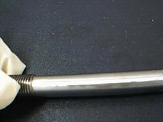

这是厂家的产品----------丝锥。需要在表面镀膜,其材质为高速钢,但是其表面有水纹状的东西存在,摸上去有轻微的凹凸感,没有裂纹,工件质量良好,请大家帮我分析一下,有碰到此种情况的吗?谢谢各位。

应该是精磨表面时出的问题,估计使用的是无心磨床

那么会不会出现什么问题呢?有解决的方法或者避免此类现象发生的手段吗?请赐教,谢谢!!

谢谢您的答复,问题现在解决了,分析和测试的结果是其表面涂的厚厚一层油脂,没有清除干净,再次谢谢您!!!!!请以后多多指教!!
