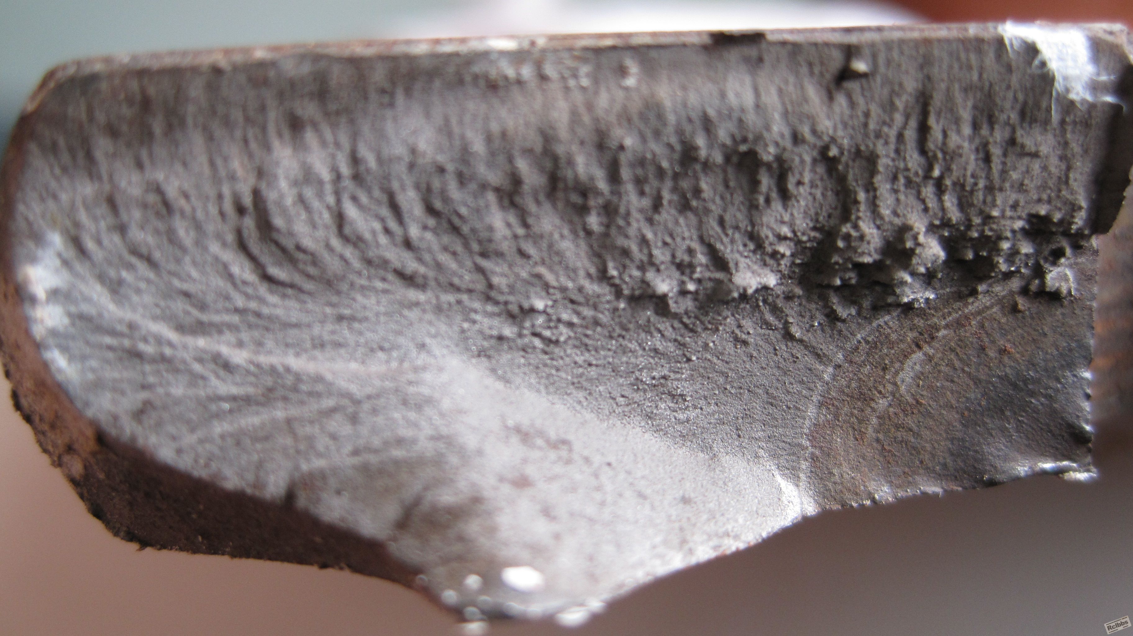

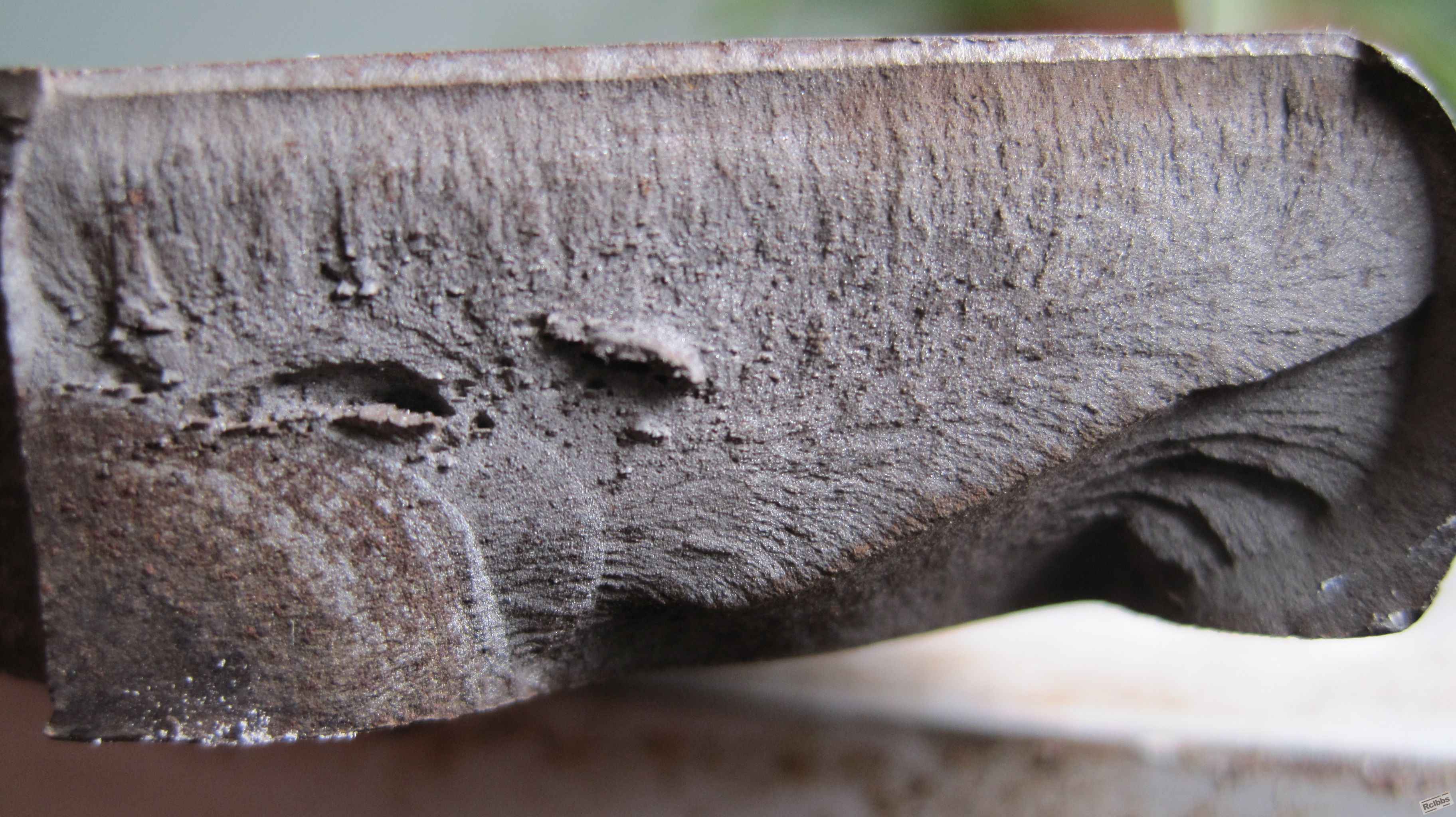

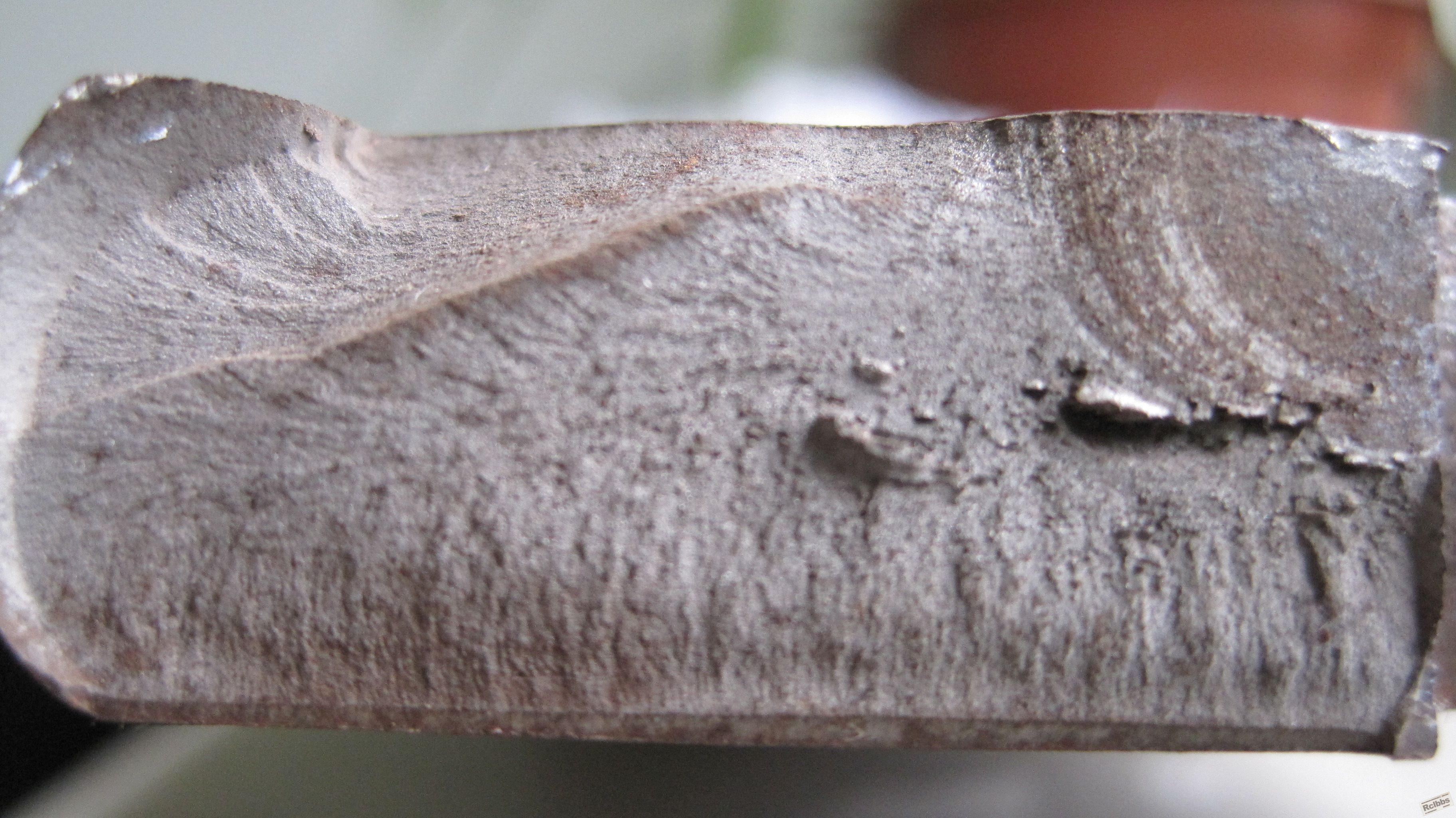

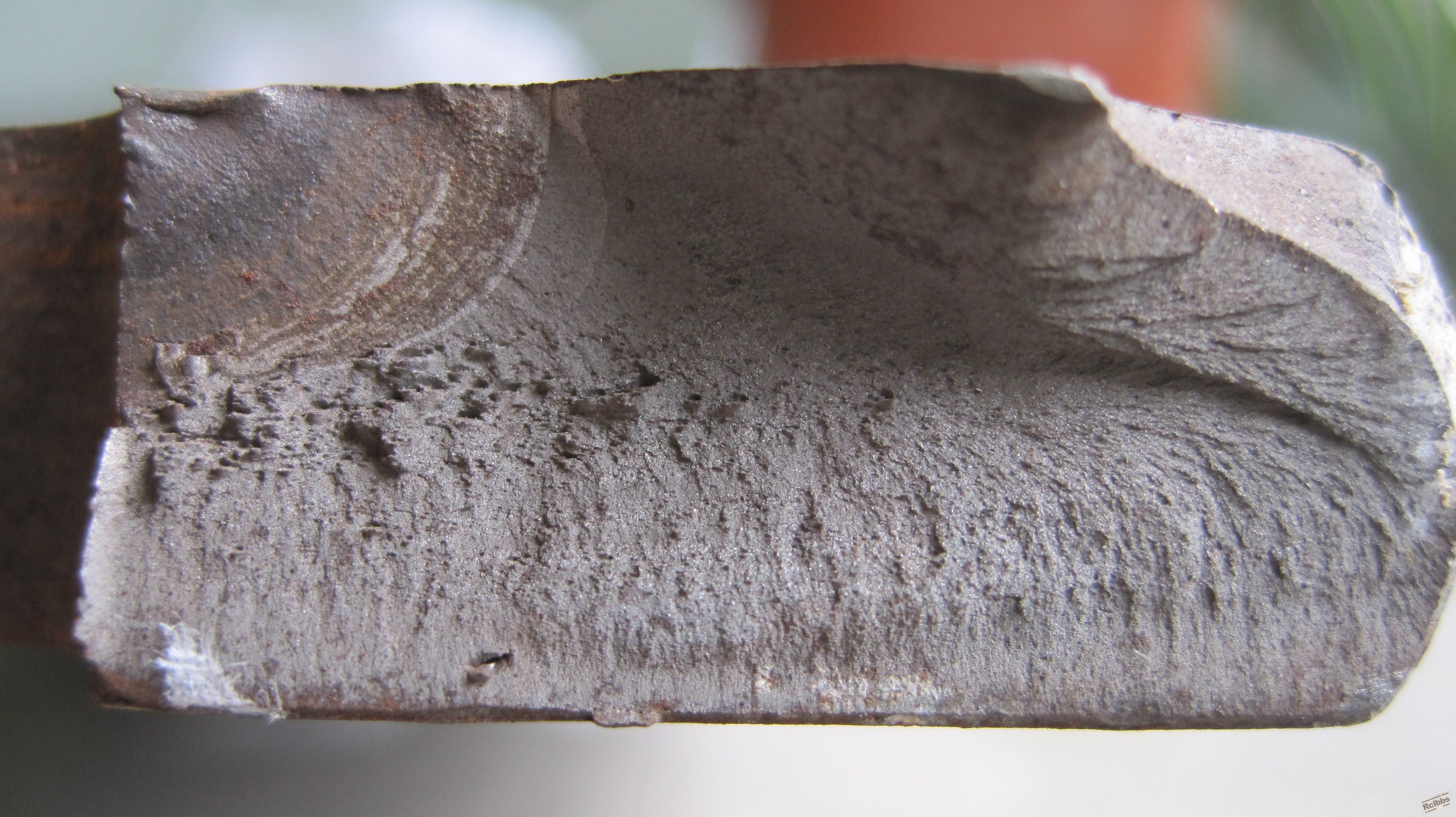

      这是公司生产的板簧,疲劳试验时早期出现心部断裂,60Si2Mn,淬火后中温回火,油淬,断口形貌见照片,请大家帮忙判断下属哪种断裂,谢谢,急!

断口直角部分的形态好像和其他地方区别很大,是否本身留有空间?
发表于 2011-8-24 18:00:28 | 显示全部楼层
裂纹源处工件太尖锐,板簧的截面形状好像不应该是哪个样子!材料心部质量较差,你做低倍组织检验即可看出材料心部质量。表面质量对承受交变载荷的工件来讲,至关重要!
发表于 2011-8-24 18:40:27 | 显示全部楼层
疲劳断裂,疲劳起源处的确很尖锐,早期断裂可能与板簧形状不合理有关。

3楼、4楼说的都有道理,你应该将整个断件的形貌都照下来,我猜你这个板簧应该断裂在中心孔处,(疲劳源产生在中心孔处)孔的两侧都有疲劳源,否则没法解释你的断口形貌,另外,你最好介绍一下与板簧配合的其它零件情况,这样才好分析原因。

图片来看,貌似工件的本身质量很不好!感觉心部就是碎渣似地。

原材料存在质量问题,看一下夹杂物或低倍组织

中心疏松-浇铸与锻压的关系最大!热处理是改善不了的。。。。

典型的疲劳断裂  完全赞同5楼观点  板簧从中心孔断裂属于非正常断裂  中心孔引起应力集中的话是否未倒角    另:可能也和你在做疲劳试验时   垫片未加紧有关!!

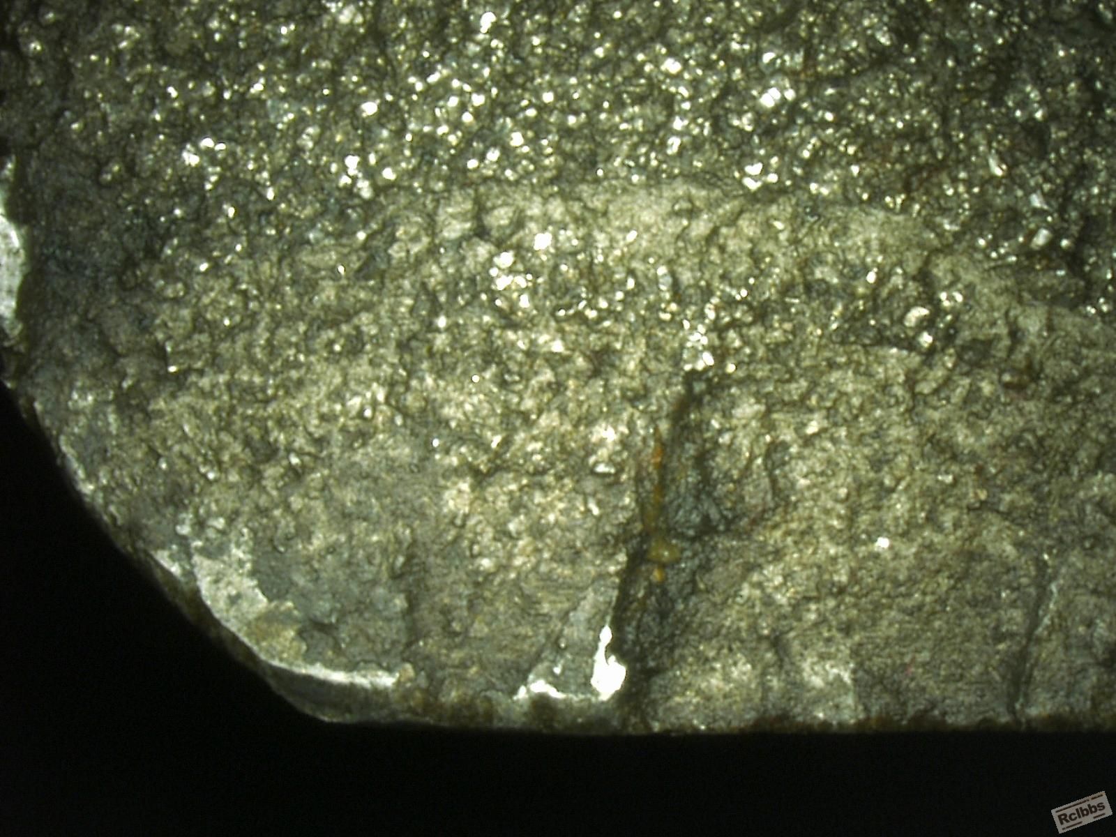

我觉得断裂应该是多方面的原因造成的:首先裂纹源起部位形状比较尖锐,可能本身就有结构上的缺陷,导致裂纹从此处扩展;其次中心部位多孔洞,表明原材料存在较大问题,出现这种宏观缩松疲劳性能肯定高不到哪里去;原材料夹杂物等级应该不低吧,断面看起来那么多噪点,宏观上就能看见有夹杂物存在;查查心部组织怎么样,心部区域宏观断口呈现出较为粗大组织的断口形貌。

疲劳源应该在尖角处,因尖角处断口颜色与断口其它部分明显不同。

典型的疲劳断裂,心部的麻点可能是后面的腐蚀产物,与断裂应当没有直接的关系

个人觉得断裂的原因可能是尖角应力集中所致
