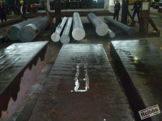

我们厂用18T钢锭,在2500T油压机上锻的718模块,锻完冷到500左右,热装正回火,正回火后探伤模块中间总是出现问题,如图所示
探伤不合格区域基本上都是在这个地方,当量在φ2-φ3,为条带状和断续点状。
请问,什么状况产生这种现象?是没锻透?但我们锻比达到6。怎么避免这种现象。
如果直接调质会有什么影响?

这个问题还是比较复杂的,牵涉到的专业知识较广、较深,简单说说看法。1.冶金钢锭都有偏析、疏松、夹杂物、组织粗大与不均匀等缺陷,这也很正常,不可避免的,需要锻造进行改善。改善的好对后面使用性能才有保障,改善不到位,首先是超探就表现出来,这种模块超探缺陷主要是疏松、裂纹。2.锻造改善的方法,是很重要的,并不是锻比达到了,材料的内部缺陷就改善了,很多人有这个错误的观点。密实和焊合需要在一定的应力状态下,在足够的力的作用下才能达到。轧钢的锻比足够了吧,可很多轧钢存在心部疏松。3.严重的探伤缺陷,φ3及以上建议不要直接进行热处理,开裂趋向性非常大。
