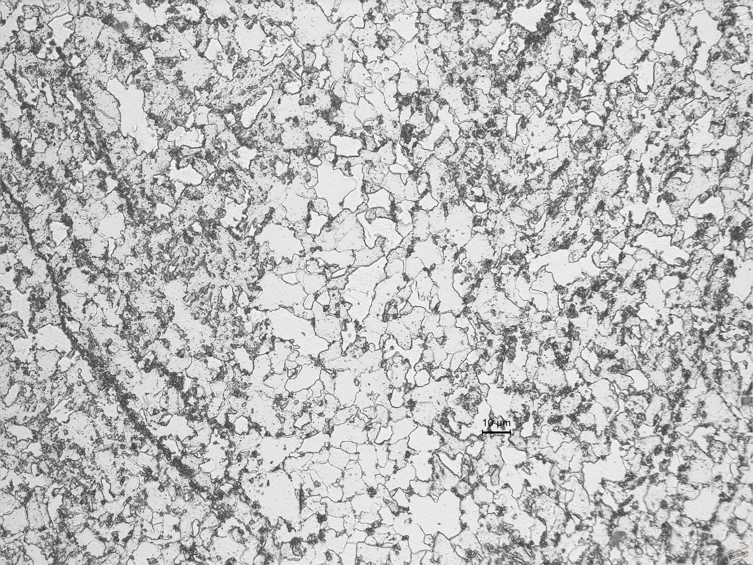

试样为焊缝样,低碳微合金钢,以铁素体为主,不过有些麻点,是不是吹时太快的缘故?(有些白块上面还挺干净)
大图,可以细看

我觉得与吹风没关系,可以考虑3次碳化物或者抛光粉。

个人觉得:可以重新磨不腐蚀观察先看看,

是不是抛得太狠了,有点过。

看照片大部分应该不是制样问题,应该是碳化物,可以放大再仔细辨认一下
