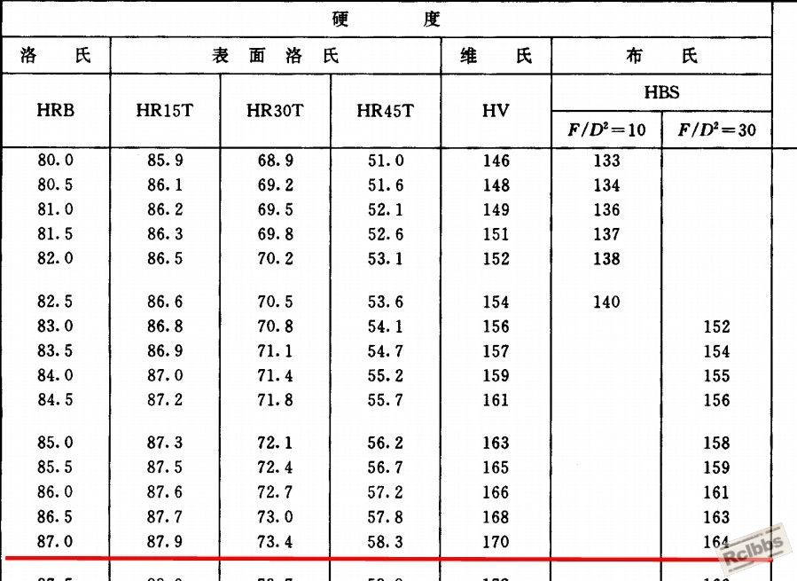

发表于 2011-8-27 09:59:55 | 显示全部楼层
孤鸿踏雪 发表于 2011-8-27 07:41
请问87HRB是如何换算成172HBS的?
硬度换算可参考此标准,大体是如此的

发表于 2011-8-27 13:48:42 | 显示全部楼层
mwz3007 发表于 2011-8-27 09:59
硬度换算可参考此标准,大体是如此的
这个硬度换算表没见过。请问这个表出自哪个(文献)?
发表于 2011-8-27 14:00:39 | 显示全部楼层
出自航标及国标《黑色金属硬度及强度换算值》

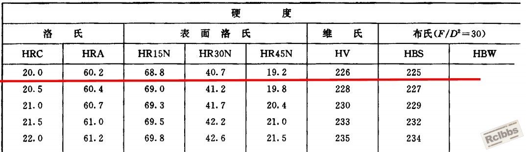

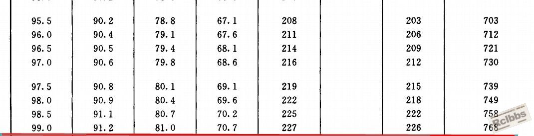

国标《黑色金属硬度及强度换算》中,在《钢铁硬度及换算表》(一)、《钢铁硬度及换算表》(二)中,均无HRB与HBS的直接换算,似乎可以通过维氏硬度这个“桥”进行换算,但在《钢铁硬度及换算表》(二)中,87HRB所对应的维氏硬度值为170HV,而在《钢铁硬度及换算表》(一)中,维氏硬度最低值只有211HV,它所对应的布氏硬度值是211HBS,所以,二者在此有断带。
发表于 2011-8-27 14:26:25 | 显示全部楼层
孤鸿踏雪 发表于 2011-8-27 14:12
国标《黑色金属硬度及强度换算》中,在《钢铁硬度及换算表》(一)、《钢铁硬度及换算表》(二)中,均无 ...
从这3张图看,中间应该是可以衔接的,只不过是因为洛氏区分开来
