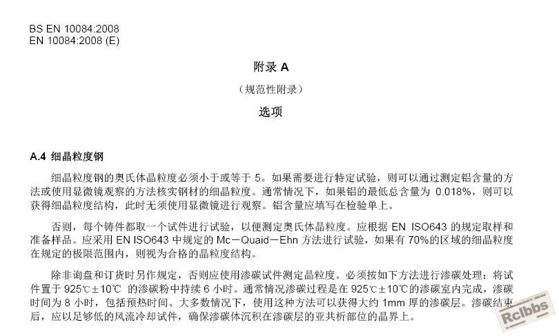

钢的本质晶粒度:指钢加热到930±10℃奥氏体化并保温3~8小时间所获得的奥氏体晶粒度。17CrNiMo7-6材料符合欧洲标准:EN 10084-2008--H渗碳钢 交货技术条件,其中晶粒度规定不粗于5级属本质细晶粒钢,晶粒度的实验条件的描述在该标准附录A.4项:
    980℃加热超出已本质细晶粒钢定义温度,不能确保本次加热的奥氏体晶粒度一定是细晶粒了,此时奥氏体晶粒度比930℃加热的粗是肯定的。如果正火冷却速度引导得好铁素体形核多,常温组织晶粒度有机会得到一定程度细化;假如引导到了贝氏体转变区铁素体形核机会被剥夺,常温组织粗晶就难免了。建议你查看正火得到产物是否出现贝氏体粗晶、混晶,有的话就是冷得不好;假如P+F组织晶粒粗大,那就是高温A相过分粗大铁素体形核细化作用有限了。
   提高加热温度纠正偏析无疑是正确的工艺方法,但不见得每一批材料都能保证980℃下正火可以得到细晶粒,遇到这种情况就在900~930℃温度再追加一次正火应当可以了。以下推荐一篇关于正火纠正材带状料偏析的文章,用的是两次正火方法供参考:

在这个问题上你的观点我赞成,热处理待完善的地方还很多,有些没有见过首先就否定,这是不对的。你推荐的文章,20CrMnTi的偏析容易解决,而17CrNiMo7-6国产钢有的形成偏析很难解决。
