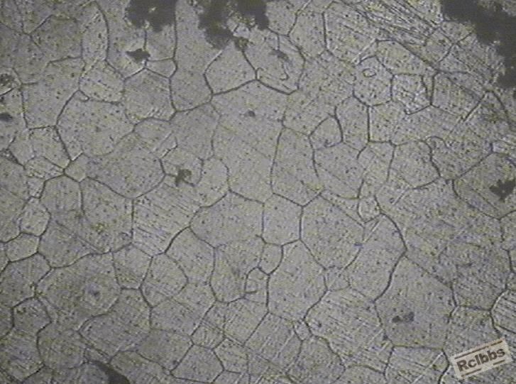

发表于 2011-8-29 13:48:21 | 显示全部楼层
试样:60Si2CrVA 910油淬火 410回火
按照GB/T 6394金属平均晶粒度测定方法——氧化法测平均晶粒度
发表于 2011-8-29 15:49:50 | 显示全部楼层
楼上的奥氏体晶粒腐蚀的好清晰的

发表于 2011-9-29 16:44:16 | 显示全部楼层
wxgao2008 发表于 2011-9-29 15:08
氧化法具体参数能详解一下吗?
国标里很详细的啊,先预磨到800#,我是直接预磨到1200#,在炉子里加热1个小时,温度900度,拿出来后磨制成金相腐蚀观察就像行了

发表于 2012-8-24 14:41:40 | 显示全部楼层
JUNSHI 发表于 2012-8-23 15:22
你是用4﹪硝酸腐蚀的吗?
氧化法值得的试样,可直接用4%硝酸酒精腐蚀就可以喽!
