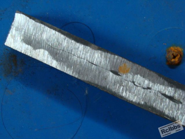

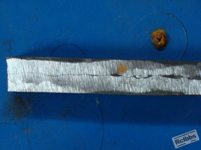

规格是    672*15*11   M2     锻打后批量出现一条细小的横向裂纹,长约170mm深约3mm
 楼主| 发表于 2011-8-27 09:57:32 | 显示全部楼层
我们公司最近锻打的小规格矩形锻件在表面出现间断性裂纹,不深、磨后就没有了

|“我们公司最近锻打的小规格矩形锻件在表面出现间断性裂纹,不深、磨后就没有了”
这种裂纹一般与下料时胚料尺寸偏小有关。

发表于 2011-8-27 10:44:39 | 显示全部楼层
胚料偏小,锻打成形时金属上下两边向中间延伸成形,造成中间形成折叠裂纹,若是热锻成形,此裂纹锻后还不易发现,但若经淬火就会放大,胚料尺寸足够时,成形后多余的尺寸以废料的形式挤掉,胚料至少要多出20%的余量。

  再请问一下W6Mo5Cr4V2材质本身延展性就好,不能克服折叠吗?....您认为退火不及时、缓冷有没有可能造成此裂纹呢?谢谢

任何材质的延展性都是有限的(橡皮筋拉的太长也会断),至于退火会不会产生裂纹,这个我还没见过,不好发表评论,(但我想是不会的)。你可把胚料下大点试试,应是有明显改善的。还请说明你的锻造工艺是冷锻还是热锻。

谢谢你的回答,我们是热锻

"您认为退火不及时、缓冷有没有可能造成此裂纹呢?"即是热锻,何来退火之说?

这么深应该是折叠裂纹

发表于 2011-8-27 18:31:00 | 显示全部楼层
做一下金相更能说明问题了/
