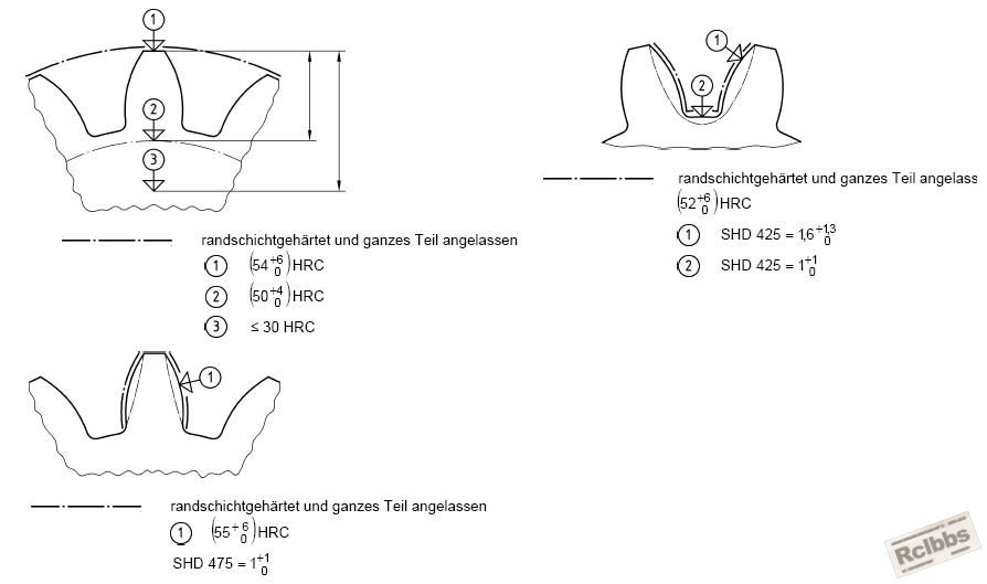

发表于 2011-9-1 10:30:05 | 显示全部楼层
表面硬度的检测位置模糊同样认为不是检测标准本身的原因,而是在图纸设计的时候没有标明好热处理的详细要求。列个证据:DIN ISO 15787-2010 标准,关于齿轮的相关热处理要求的标注,见图片,如果图纸标注清楚了,检测人员按照指定位置测试就ok了。
表面硬度最好能对工作接触面进行直接测试,不行只能采用其它方式了,就不重复了。

发表于 2011-9-1 22:02:10 | 显示全部楼层
目前,大多厂家均用不同直径的圆柱试样来代替工件实物的各类检测
这代表不了特别是齿形类工件的实际情况
要解决这一问题,就是要将试样加工成和齿形同模数的试样,渗碳淬火后解剖
这样得出的数据就更接近实物更准确,包括齿面的硬度检测
有兴趣的朋友不仿做一下,会发现二者之间的差异在哪里

签到天数: 79 天
发表于 2011-12-6 14:47:43 | 显示全部楼层
楼主不能断章取义,JB/T7516,8.1中0.05-0.1处指的是表层硬度,是检查硬化层曲线开始处的“低头”情况,而非表面硬度。
齿轮表面硬度常指齿面硬度,在8.2中有说明,可用齿顶或端面代替
