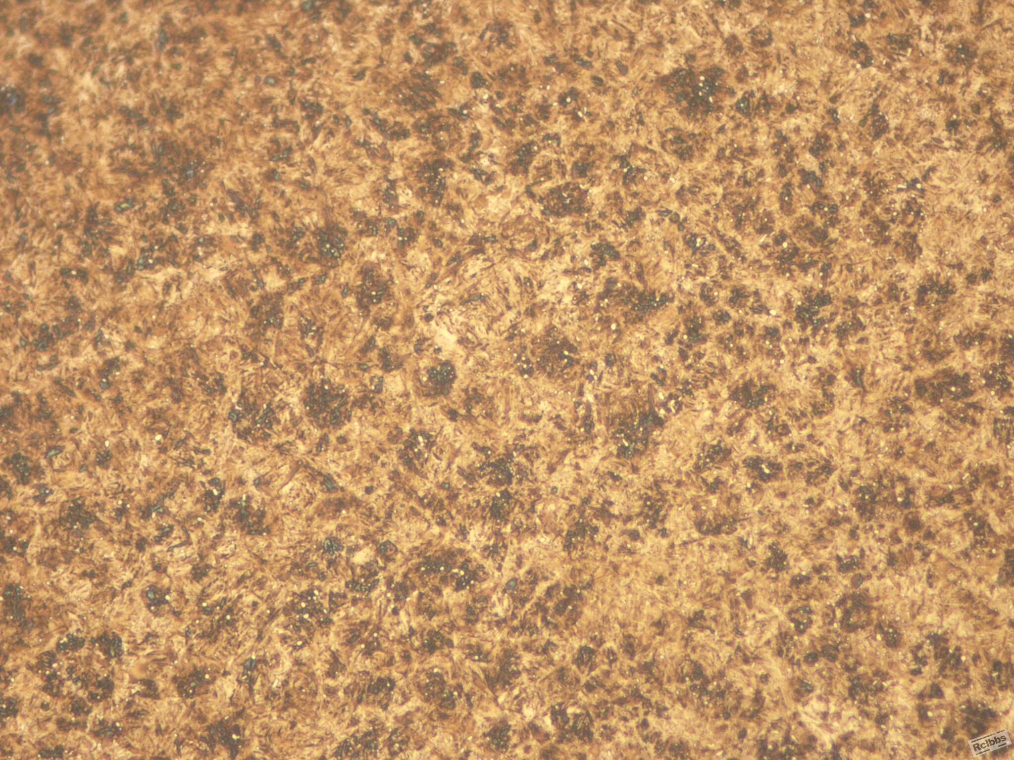

发表于 2011-9-6 11:46:42 | 显示全部楼层
本图片就是一个局部贫碳的例子,稍微亮的地方硬度有58HRC  其余地方62HRC左右

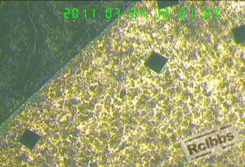

发表于 2011-9-24 23:51:55 | 显示全部楼层
   看下,是不是很像,呵呵!检验贫碳个人感觉硬度法不准,如果是轻微贫碳的话硬度还是能达到60HRC以上的。
