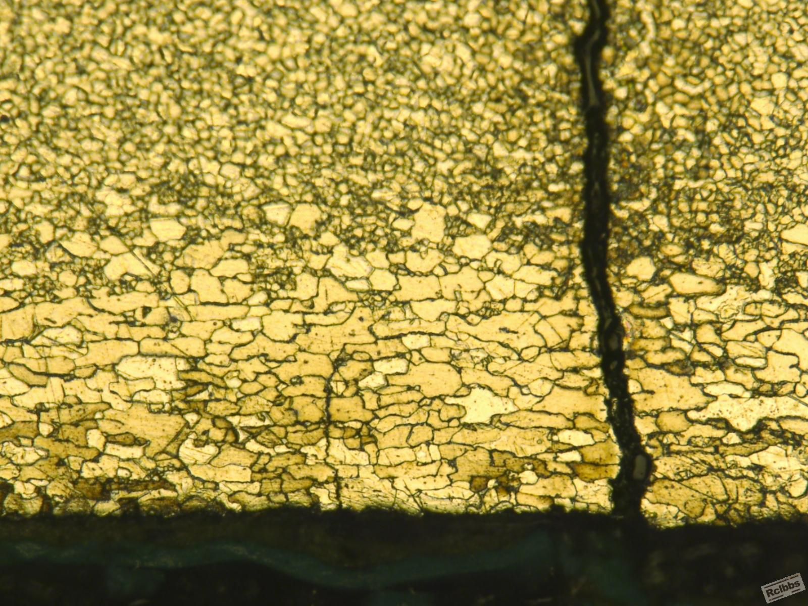

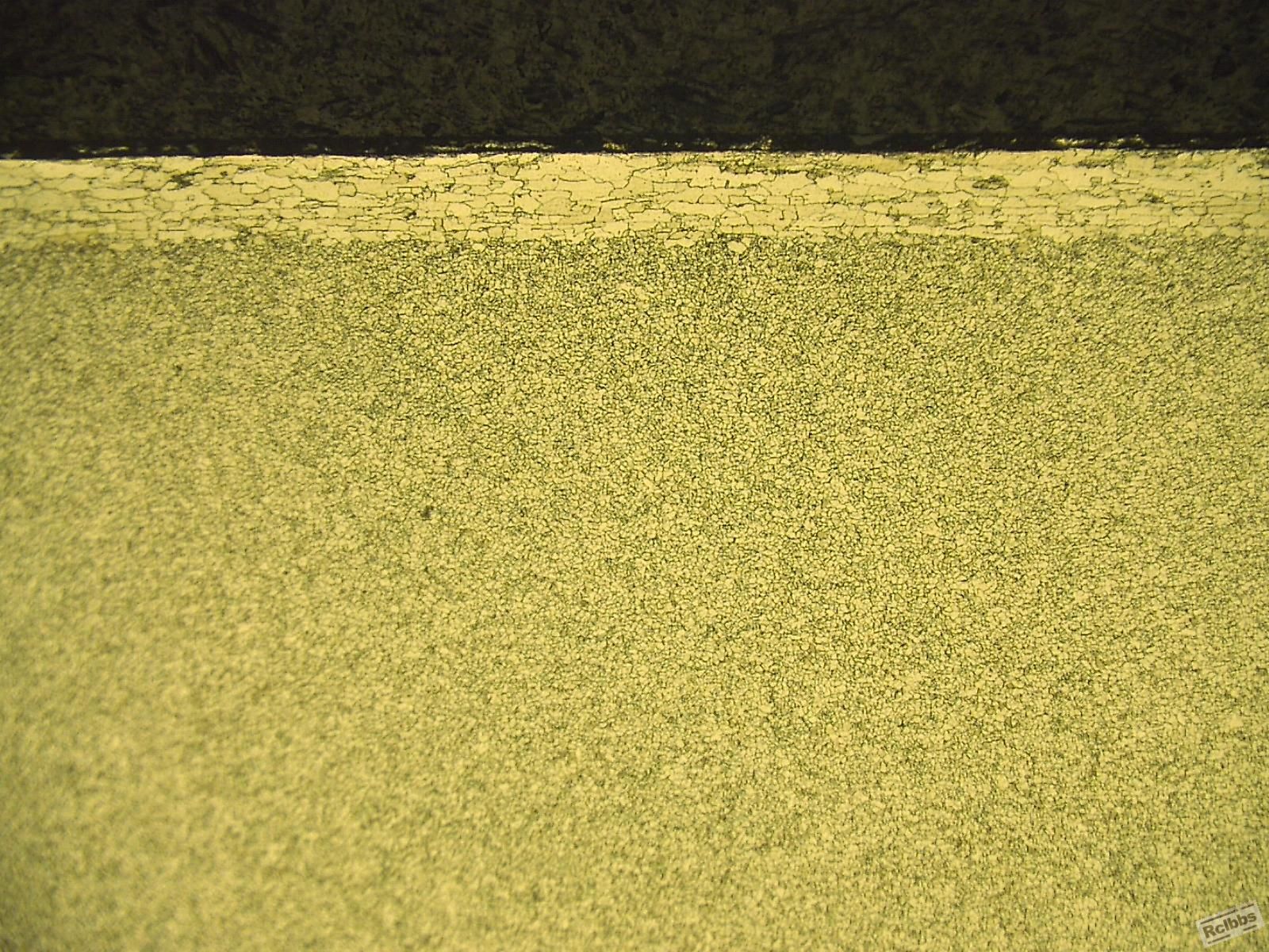

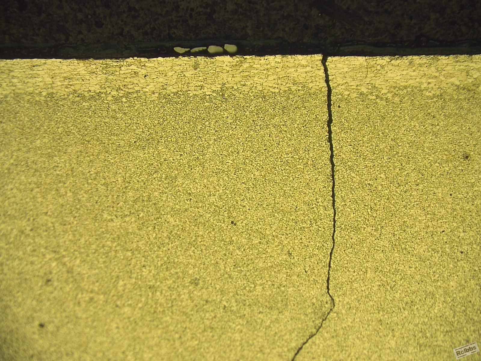

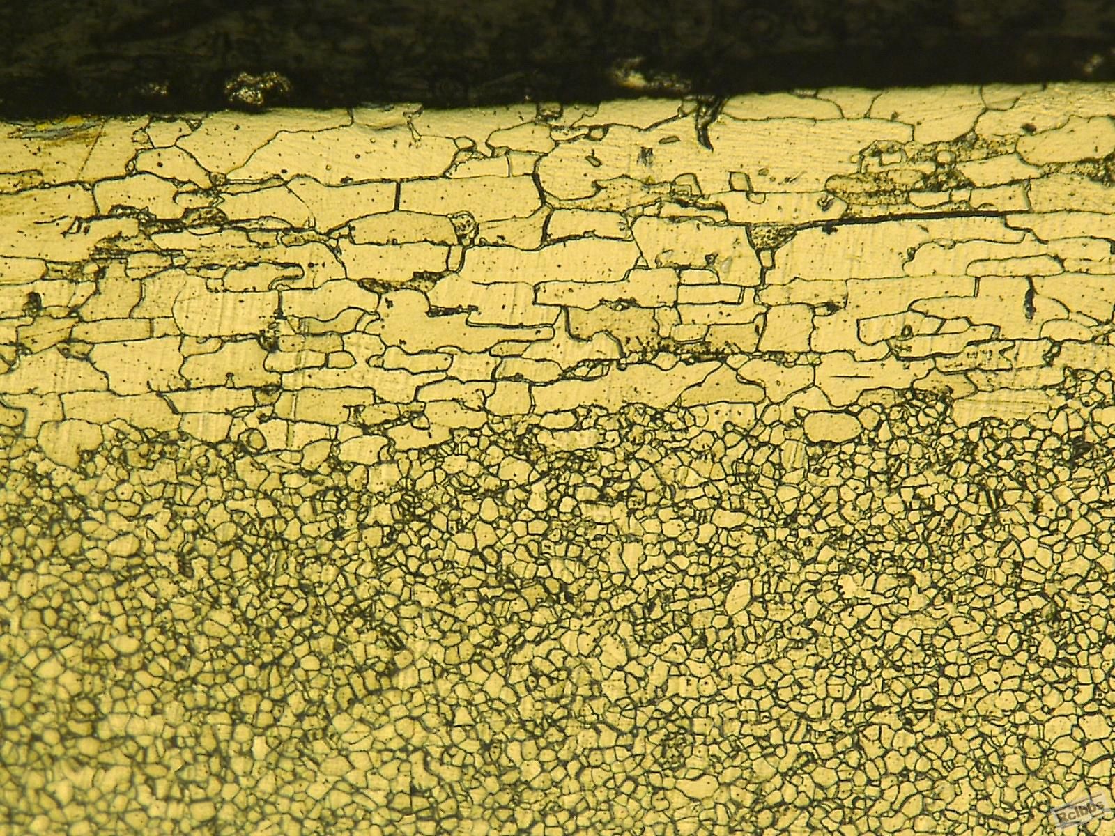

一、零件:柴油箱,5mm钢板焊接成型;
二、材料:SPHC,执行标准,宝钢企业标准Q/BQB 302-2009冷成型用热连轧钢板及钢带,采购钢厂:宝钢;
三、不良现象:沿柴油箱1/2高母材处开裂;
四、金相组织说明:
1、断裂材料沿裂纹源取样,100x和400x两张
2、新下料材料取样,100x和400x两张
3、事故品柴油箱试样表层0.25mm范围内粗晶区域晶粒度为5级,新送样品表层0.35mm范围内粗晶区域的晶粒度为4~5级,母材晶粒度8级
4、取日本新日铁产SPHC材料检测,没有发现表层晶粒度粗大的现象(照片未贴付)
5、我们认为表面晶粒度粗大导致材料受力时的内部应力不一致,最终导致材料开裂;
6、材料热轧时表面晶粒会沿轧制方向伸长和长大,但标准是多少?这样的组织是否可以判定NG。

开裂源从表面脱碳 粗晶的薄弱区  在应力作用下向内扩展.
发表于 2011-8-30 10:40:08 | 显示全部楼层
楼主的分析是对的,从表面到内部粗晶的大小,与裂纹有关联,表面晶粒度粗大导致材料受力时的内部应力不一致,最终导致材料开裂的
签到天数: 34 天
发表于 2011-8-30 10:48:10 | 显示全部楼层
楼主分析师对的,混晶是造成其开裂的主要原因,表面有轻微的脱碳现象(脱碳痕迹不明显)。
