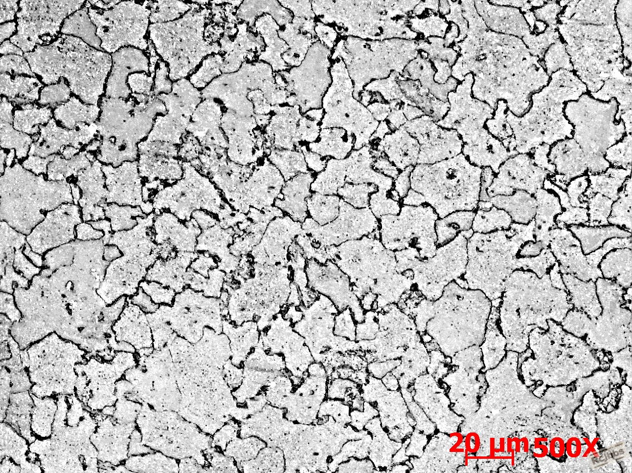

发表于 2011-9-7 01:12:34 | 显示全部楼层
youweijie314 发表于 2011-9-3 10:47
AC覆膜纸哪里可以买?覆膜观察和直接观察差别大吗?

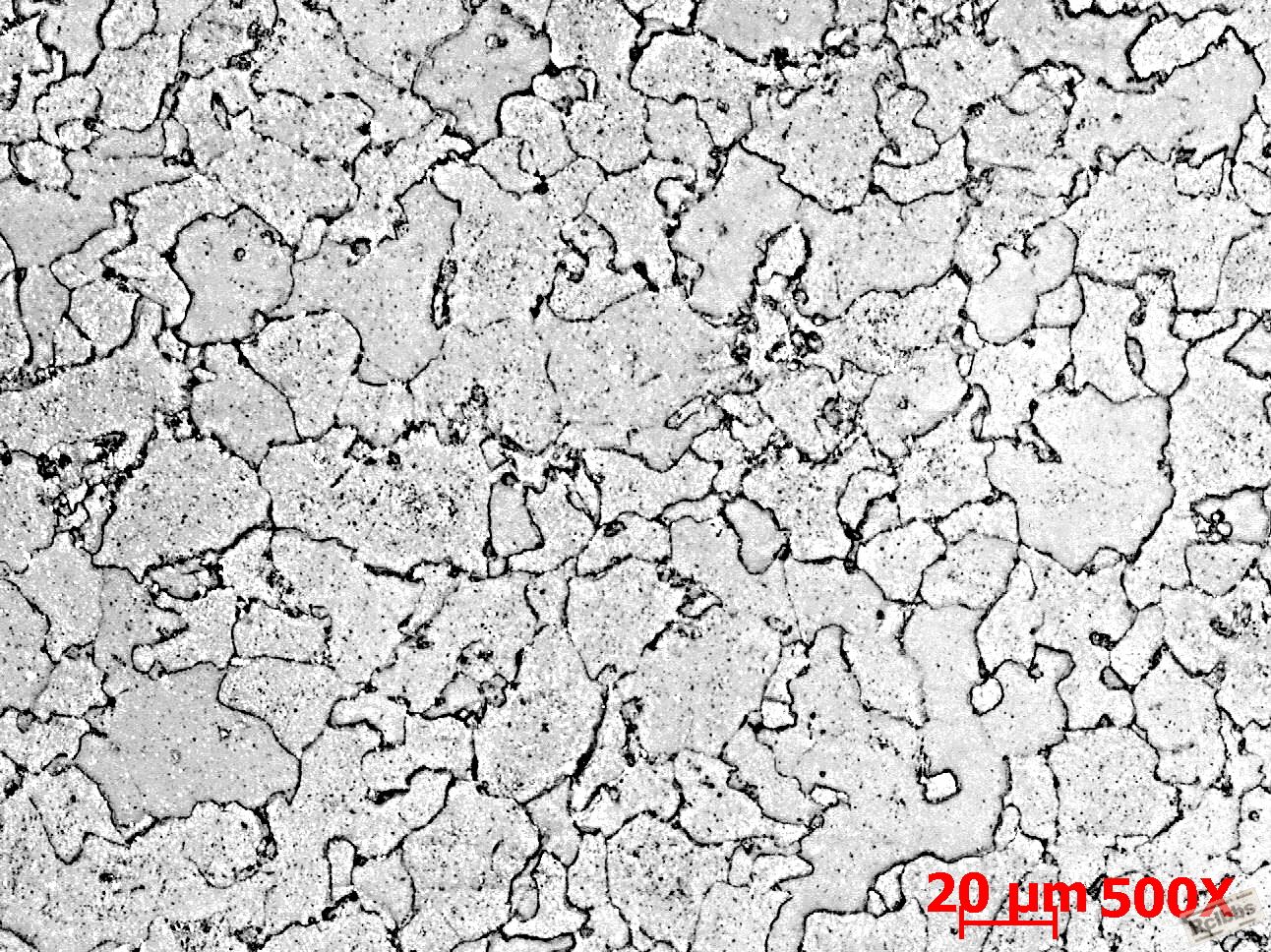

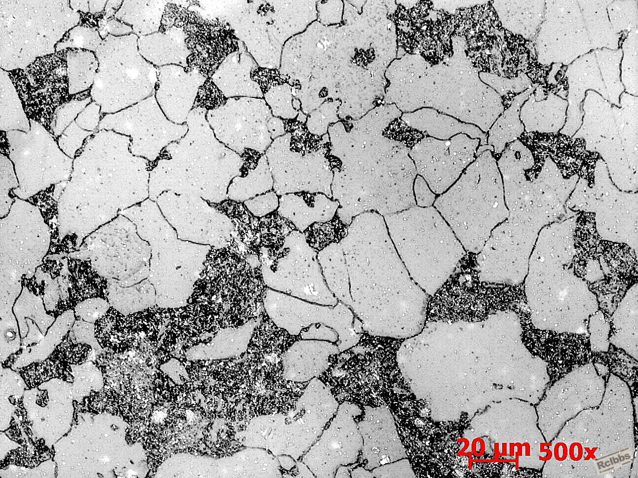

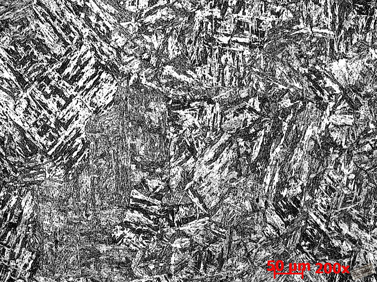

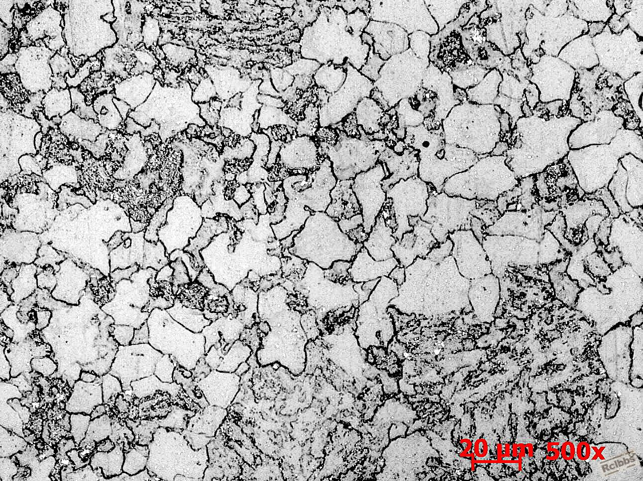

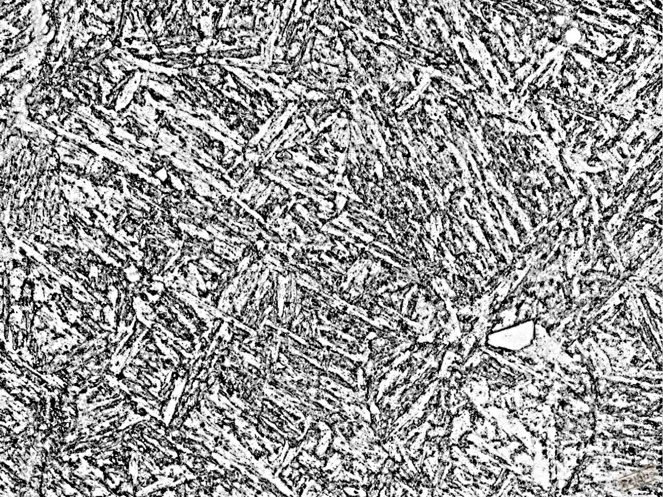

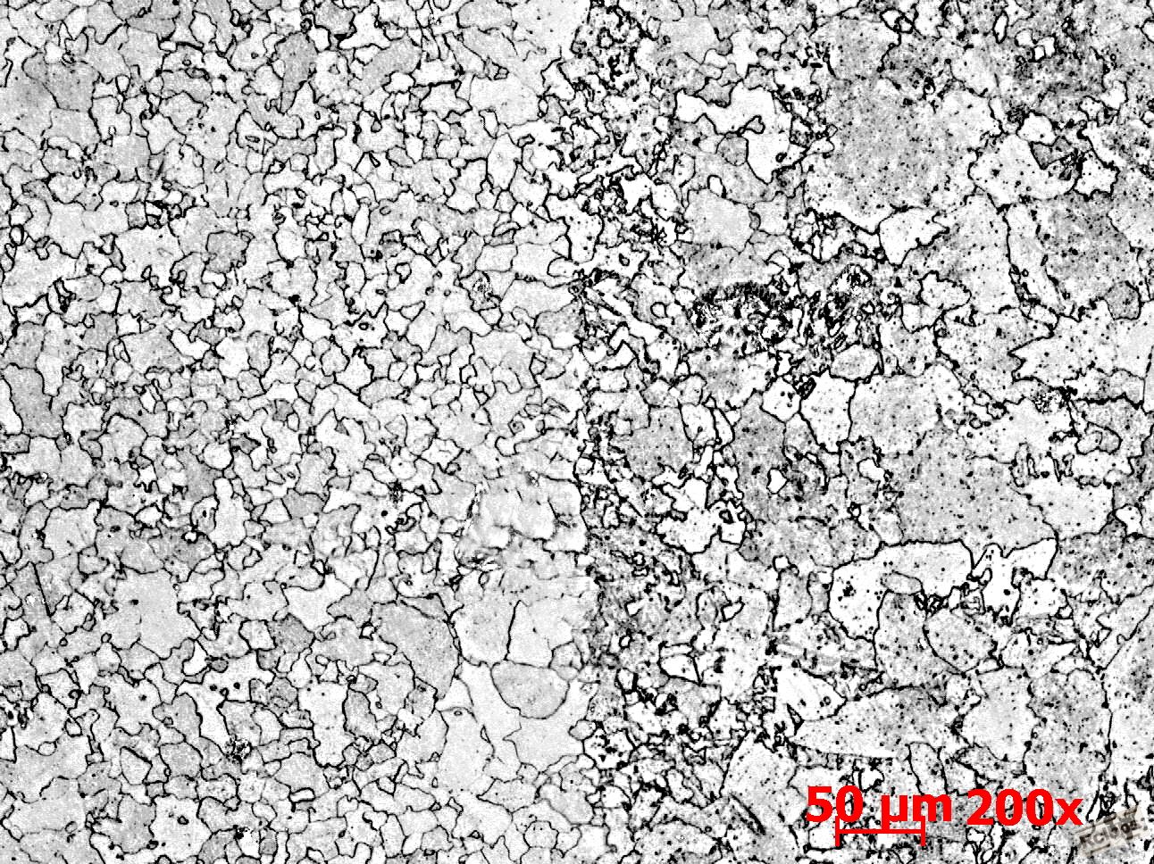

应该没有多大差别,这项技术在我们这边已经很成熟了,发几张现场覆膜的照片你们看看,这些AC膜都是自己做的
发表于 2011-9-8 13:00:25 | 显示全部楼层
虽然图片没有发虚现象,但是感觉有浮凸感,颜色不自然。
