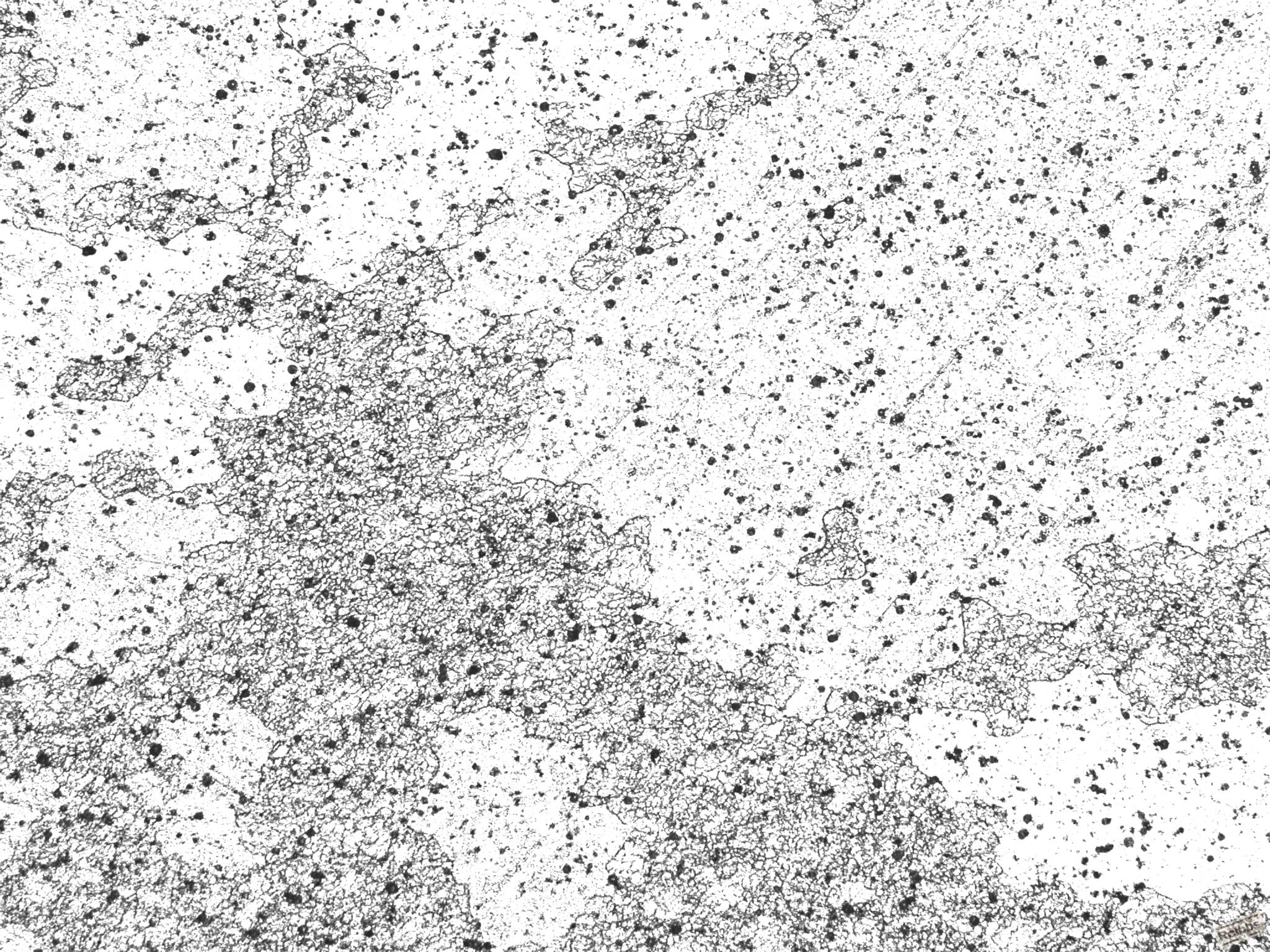

各位同行,请问在粗晶区中是否有可能存在细晶区的可能?请说明一下原理。谢谢

有可能的,好比锻造过程中,有些地方变形比较大,发生再结晶,而有些地方变形比较小,在临界变形区,没有发生再结晶,直接长大,这样子就会有造成有粗晶与细晶共同存在,混晶现象。

发表于 2011-8-31 17:24:33 | 显示全部楼层
也或者假如有偏析的地方也可能会产生这种现象吧,我觉得凡是能造成局部区域临界点不同的因素,在相同加热温度下就有可能造成此种情况的产生。

发表于 2011-9-1 23:13:03 | 显示全部楼层
两个原因:
1、受力不均匀
2、再结晶不充分
