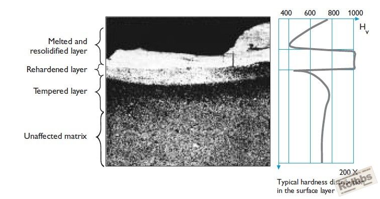

哪位朋友手里有关于线切割后切割面白亮层的照片?以及H13合格组织的金相照片?
先谢过了!急盼

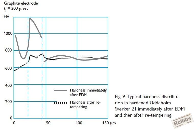

北美压铸模协会有专门H13的金相图谱
线切割后的白层会造成表层硬度分布急剧变化,所以割后要及时回火。
