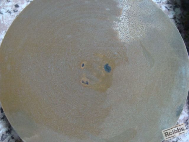

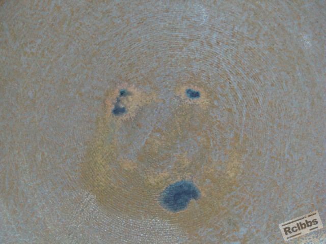

[求助] 帮忙看一下低倍组织...是不是疏松?谢谢
签到天数: 256 天
发表于 2011-10-2 23:12:47 | 显示全部楼层
连铸钢的话评为中心疏松较为合适,模铸钢的话为缩孔残余
试样不是很清楚
不排除是夹渣
 楼主| 发表于 2011-9-1 16:17:33 | 显示全部楼层 |阅读模式
[  热酸腐蚀  材质是 9SiCr  直径110MM
签到天数: 34 天
发表于 2011-9-1 16:31:16 | 显示全部楼层
我认为是缩孔残余。
签到天数: 103 天
发表于 2011-9-2 10:31:34 | 显示全部楼层
上传一份图谱,供参考。
发表于 2011-9-2 10:37:49 | 显示全部楼层
我感觉楼主发的图片有点像非金属夹杂
签到天数: 103 天
发表于 2011-9-2 10:40:16 | 显示全部楼层
低倍能看出非金属夹杂吗?
发表于 2011-9-2 11:00:35 | 显示全部楼层
he 和二楼的看法差不多缩孔
签到天数: 1254 天
发表于 2011-9-2 11:09:04 | 显示全部楼层
疏松的腐蚀坑比较均匀,而上图差异较大。应该是缩孔。
签到天数: 51 天
发表于 2011-10-1 10:33:50 | 显示全部楼层
这么大的,我觉得应该是缩孔。
签到天数: 299 天
发表于 2011-10-1 22:02:50 | 显示全部楼层
疏松是密集但不聚集的点状缺陷,这不是疏松。
签到天数: 9 天
发表于 2011-10-2 15:45:49 | 显示全部楼层
我看有点像严重的中心疏松。从酸侵照片还可见到车刀纹,说明酸浸前观察面光洁度不够,建议从新制样观察为好。
签到天数: 1147 天
发表于 2011-10-3 09:02:33 | 显示全部楼层
如果是缩孔不用酸洗也能看出来的
发表于 2011-10-3 10:13:04 | 显示全部楼层
   图片上表面己生锈 请用热水 组织较细腻看上去有轻度点状偏析.
签到天数: 185 天
发表于 2011-10-3 10:13:57 | 显示全部楼层
应该评定为残余缩孔比较合适!
