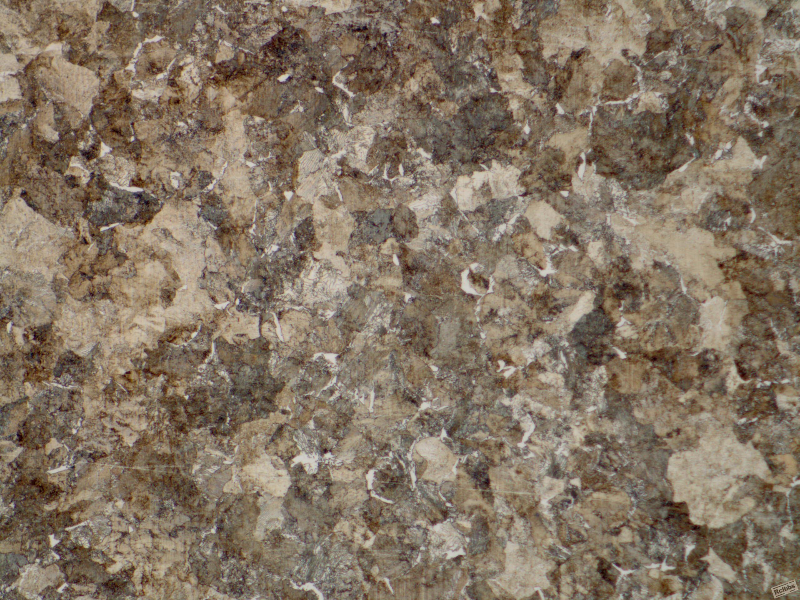

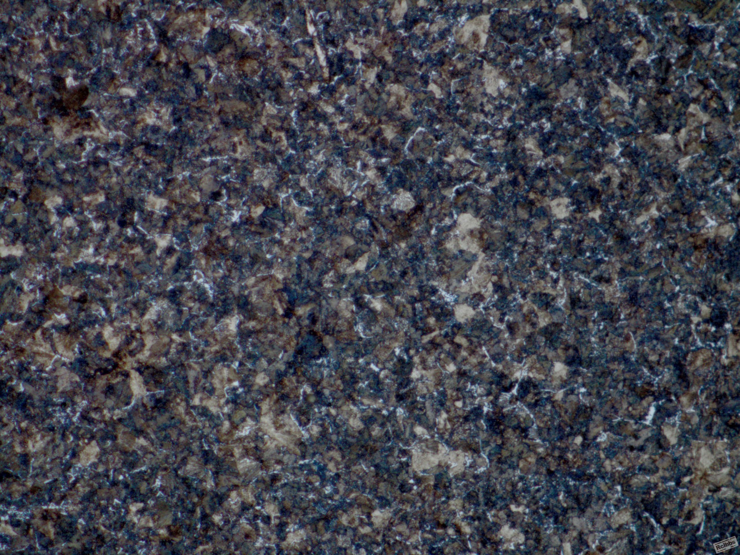

第一个试样是70号钢,经过磷化处理的盘条组织,第二个试样是65号钢,经过热处理淬火钢丝。大家帮忙看看除了索氏体、铁素体外还有其他组织吗?那个比铁素体浅的组织是什么呢?还有腐蚀程度哪个好些呢?我们领导说是深些好!先谢谢指教了!

上传后顺序倒了,不好意思哈!第一张图片是65号钢,经过热处理淬火钢丝;第二张图片是70号钢,经过磷化处理的盘条组织!

1   71#图片:P+少量F;比铁素体颜色暗一点的是不同位向的P浸蚀后在光线下表现出的颜色不一样。这张图片浸蚀的是稍浅了一点,浸蚀再深一点,效果会好一些。
2  80# 图片,情况基本一样,个人认为这一张浸蚀的正好。

发表于 2011-9-5 19:01:08 | 显示全部楼层
赞成楼上所说,看着组织最好还是侵蚀的深点好看,组织好分辨,这个  主要靠经验,慢慢时间长了,自己就知道了

第一张:基体索氏体+片状珠光体+少量铁素体应该还存在部分托氏体(黑色)。
第二张:片状P+索氏体+少量.
索氏体和托氏体是珠光体的一种形态,是在不同冷却条件下形成的产物。
