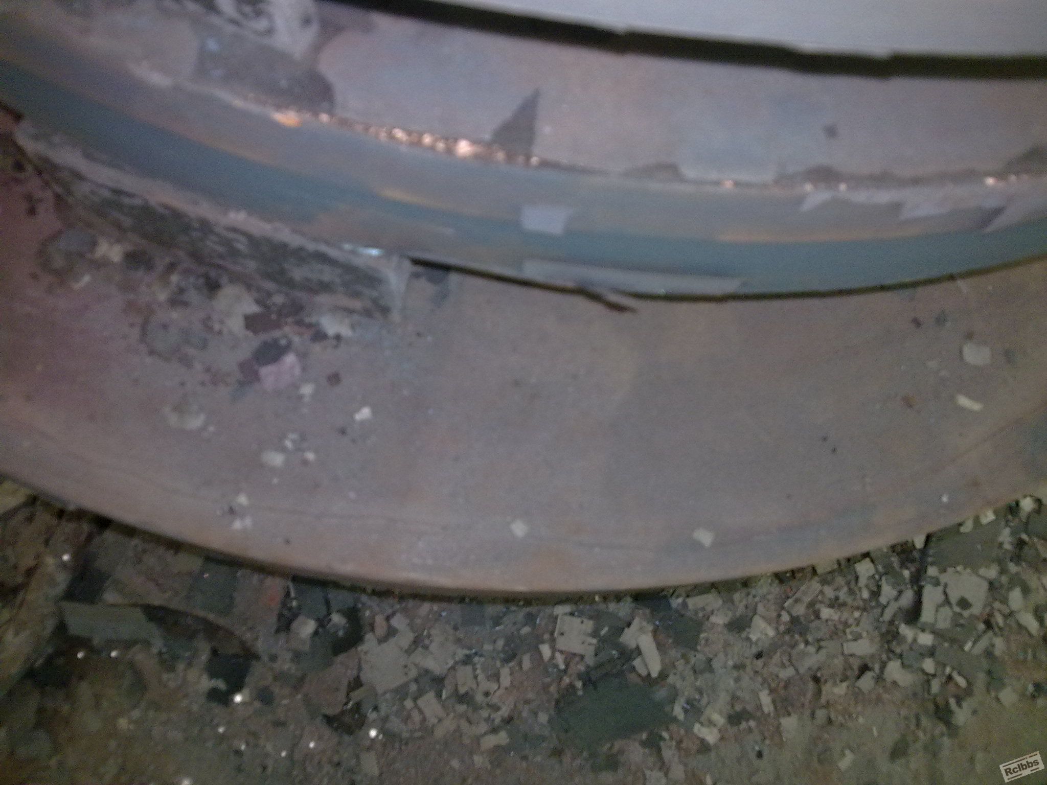

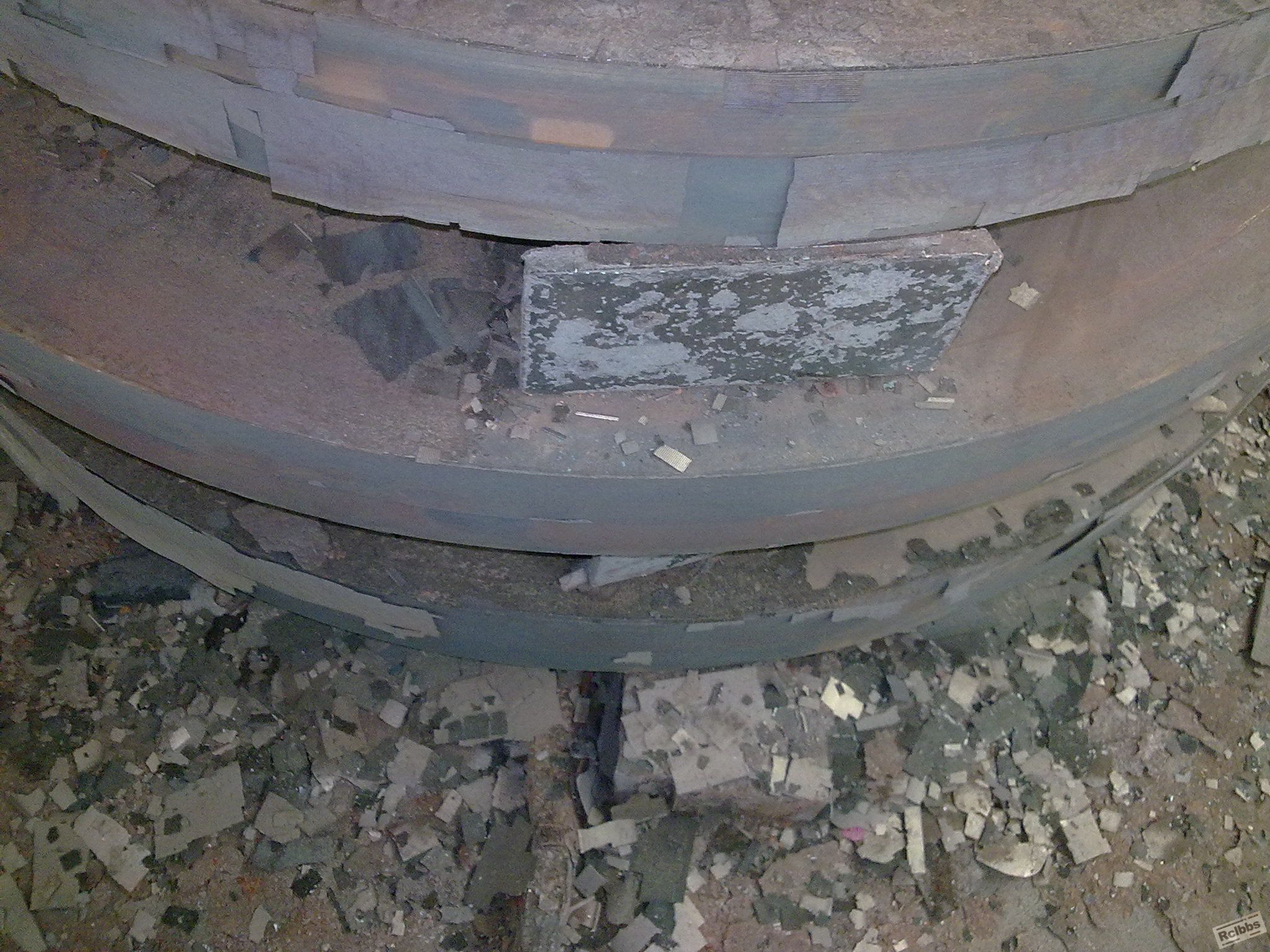

35CrMo盘件 厚度63mm。860℃保温4小时 油淬 550℃回火5h。发现有环形裂纹~~~~这个裂纹奇怪啊,从来没有遇到过。求真相,求解释

楼主上传的图片并不能清晰地显示裂纹,建议楼主将产品进行喷砂处理,然后,如果真有裂纹,就可很清楚的显现出来

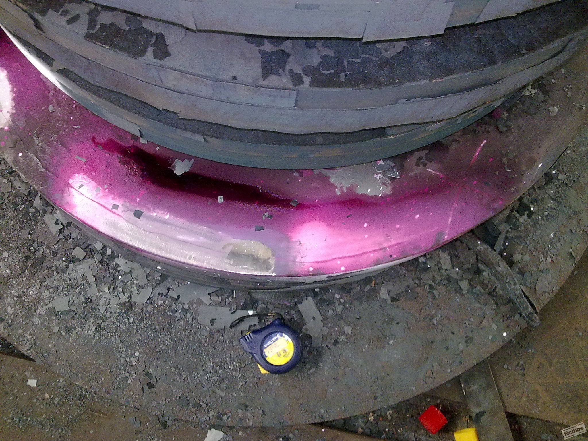

杨工看最后一张图片,喷了那个渗剂,颜色为深红的是裂纹,呵呵
建议楼主检验组织,看一下裂纹的边界情况,注意一下材料的成分

第三张图片,着色过后裂纹看得很清楚,周向的。我怀疑是因为摆放的问题(因为有错位),形成的脱裂。

看到你那副着色渗透探伤的那一件,显然是淬火开裂。
   看这些件的氧化皮这么厚,脱碳是肯定的,脱碳必是引起淬裂的原因之一,但是否还有其它原因?出现这种情况应作进一步分析:材质、金相等,以便找到淬裂的原因。

那是着色渗透探伤,其实,他这种探伤应在表面经过喷砂清理后进行,效果更明显
