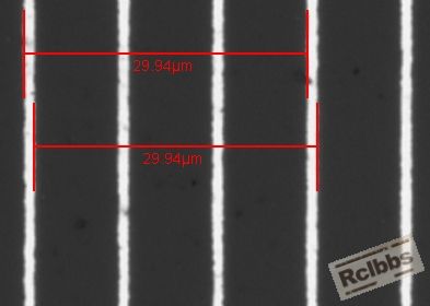

发表于 2011-9-6 23:01:54 | 显示全部楼层
wrcluomo 发表于 2011-9-6 14:10
相应位置就可以了。。。。
这个图片看着直观!!!
