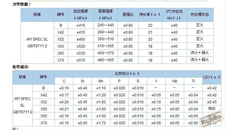

发表于 2011-9-6 22:26:42 | 显示全部楼层
不晓得X70是个什么材料,百度+课本找了找,资料图片如下:
从化学成分可以看出X70属于低合金高强度结构钢(该类钢碳含量低于0.25%,最低屈服强度为295MPa)。组织形态有两种:
一、大量F+少量P(属于微珠光体低合金高强度钢)
二、针状铁素体(属于针状铁素体钢)
这类钢通过细晶强化和析出强化来提高钢的综合性能。
参考资料为:(网上的)
   楼主的图片我看了,结合工艺数据,组织为回火索氏体。
