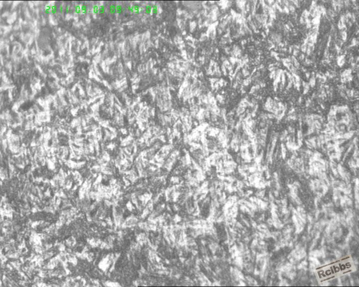

 楼主| 发表于 2011-9-7 10:21:37 | 显示全部楼层 |阅读模式

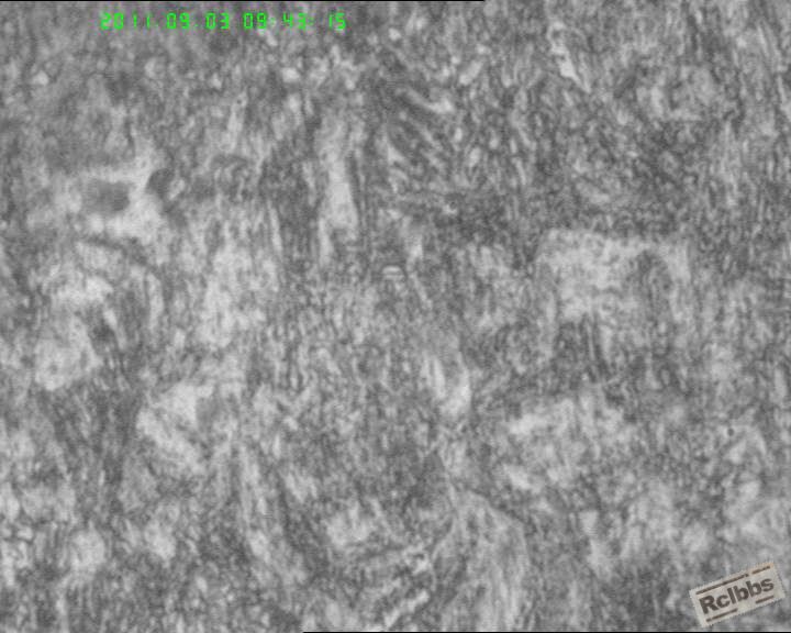

 楼主| 发表于 2011-9-7 10:22:39 | 显示全部楼层
890度保温30min  油淬火
第一张 400倍   第二章1000倍
在线等…………

发表于 2011-9-7 11:14:46 | 显示全部楼层
     索氏体十贝氏体十铁素体十碳化物.
签到天数: 34 天
发表于 2011-9-7 11:17:24 | 显示全部楼层
马氏体+下贝氏体+少量块状铁素体+颗粒状碳化物
签到天数: 136 天
 楼主| 发表于 2011-9-7 11:59:38 | 显示全部楼层
谢谢大家啊!问题已解决!!
块状铁素体的存在致使硬度打不上!提高冷却速度     已将问题解决!

 楼主| 发表于 2011-9-8 12:00:41 | 显示全部楼层
顺便感谢下   这是正解!!!!
发表于 2011-9-8 12:04:42 | 显示全部楼层
qlf_126 发表于 2011-9-7 11:59
谢谢大家啊!问题已解决!!
存在铁素体不是提高冷却速度可以解决的吧?期待楼主详解
签到天数: 136 天
 楼主| 发表于 2011-9-8 13:00:42 | 显示全部楼层
确实解决了哈!嘿嘿……
发表于 2011-9-8 13:06:54 | 显示全部楼层
qlf_126 发表于 2011-9-8 13:00
确实解决了哈!嘿嘿……
您的意思就是说,硬度达到了,金相就不管了,对吗?
签到天数: 136 天
 楼主| 发表于 2011-9-8 13:28:28 | 显示全部楼层
金相还木有出来呢呢呢!!! 如图金相的硬度直接没有!!!
签到天数: 402 天
发表于 2011-9-8 14:34:04 | 显示全部楼层
铁素体存在应该是加热不足导致的吧!把冷却速度提高就能解决吗?不是吧!

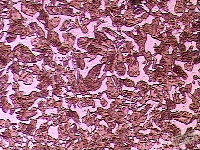

发表于 2011-9-8 17:16:41 | 显示全部楼层
要看具体情况,加热不足所导致的铁素体叫做未溶铁素体,从形态上面很好区分,一般都是形状极为不规整的块状如:
加热不足导致的大量未溶铁素体存在
冷却不足产生的铁素体就比较复杂了,比如冷速慢了形成网状铁素体,冷速快些形成条状铁素体,这里就不一一补图了。总之,不同条件下导致铁素体存在的情况采取的措施不同,如果是加热不足,则可采取提高加热保温温度或者延长保温时间来解决,冷却不足可能是淬火液冷却能力不行,则可以采取冷却能力更强的淬火介质,也可能是材料本身淬透性有限,如果有这方面要求则可选择更改淬透性更好的材料,也可能是其他原因,比如工件表面氧化皮层过厚啊,或者入液方式存在问题,或者一炉工件整体性淬火工件之间排放不合理,未留出足够的间隙,抑或是淬火槽设计不合理,淬火液循环出问题等等等等。

 楼主| 发表于 2011-9-8 16:20:53 | 显示全部楼层
加热不足、冷速不够都是原因!不知道对不!!!
发表于 2011-9-8 16:40:56 | 显示全部楼层
同意5楼的组织评判:马氏体+下贝氏体+少量块状铁素体+颗粒状碳化物
13楼说的不错,有部分铁素体存在与加热不足、保温不足和冷速不够都是原因引起
签到天数: 136 天
 楼主| 发表于 2011-9-9 08:47:49 | 显示全部楼层
学习了!谢谢楼上回复!!!!
发表于 2011-9-9 10:11:18 | 显示全部楼层
qlf_126 发表于 2011-9-8 12:00
顺便感谢下   这是正解!!!!
搂主 你能帮我在图片中标出金相组织的具体位置吗? 我想学习一下,谢谢。
签到天数: 402 天
发表于 2011-9-9 11:06:37 | 显示全部楼层
z051443019 发表于 2011-9-8 17:16
要看具体情况,加热不足所导致的铁素体叫做未溶铁素体,从形态上面很好区分,一般都是形状极为不规整的块 ...
十分感谢,给我扫盲了!
如果能有图片来说明的话就更好了!
